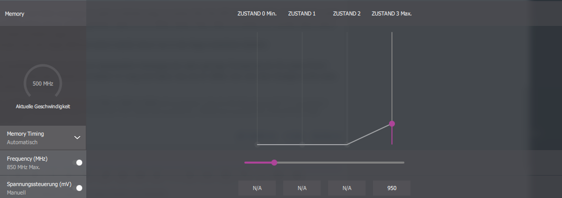

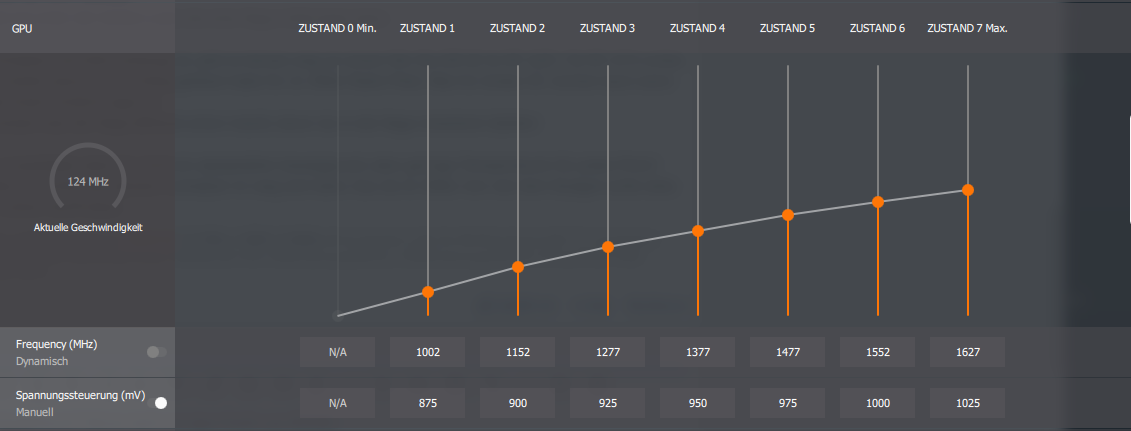

Inwiefern Vega@Stock? Meine läuft mit dem Profil von RYZ3N
Temps unter Last kann ich nicht für jedes Spiel exakt nennen, da ich meiste Zeit R6S spiele. Dort sind es bei Comp Settings so um die 50°C und auf Maximum Eye Candy 60-70°C. Wie es mit HBM ist, kann ich leider wirklich nicht sagen, da schaue ich nicht drauf
mach dich mal schlau, UV ist das Stichwort bei der Vega, somit lassen sich locker mehrere Watt / °C einsparen bei gleicher Leistung.
HBM Takt kannst ohne bedenken auf 900Mhz hoch ziehen (macht auch fast jede Karte mit), bringt leistung.
ansonsten die Spannung der karte senken, das ergebnis mehr Leistung / Watt.
Na die Karte läuft doch auf 0,875 bereits :freak:, raff ich gerade irgendwas nicht?

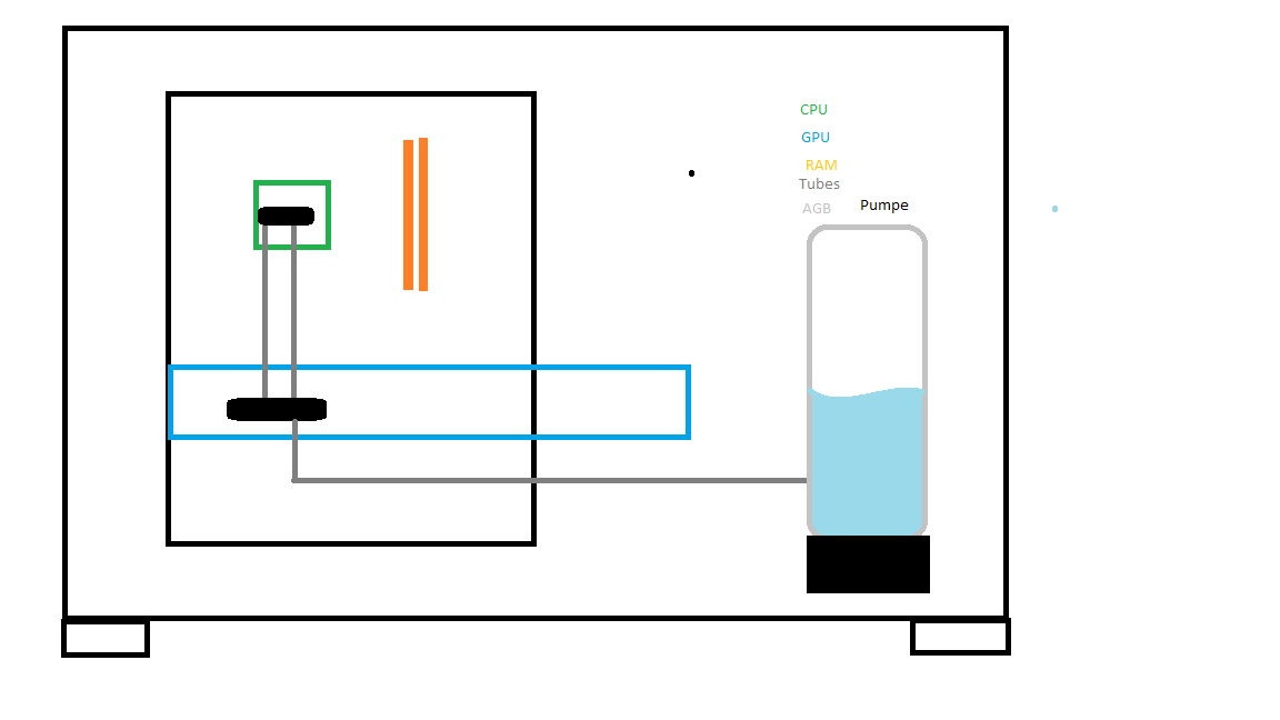

So, ich hab mir mal "fix" die Zeit genommen um es sehr professionell in Paint darzustellen :evillol::evillol:.
Es wird eine RTX2070, dies bedeutet es ist somit kein AMD Build mehr.
Anbei seht ihr ja, was ich mir vorgestellt habe.
Die Frage die sich mir aufstellt wäre, wohin ich die andere Tube verlege, ich glaube hinter dem MB langführen ist nicht gut?
Und dann hätte ich mir eher Hardtubes vorgestellt, weil es schöne "gerade" Linien sein sollen.
Die Idee kam mir, als ich eine Werbung in Facebook gesehen habe.

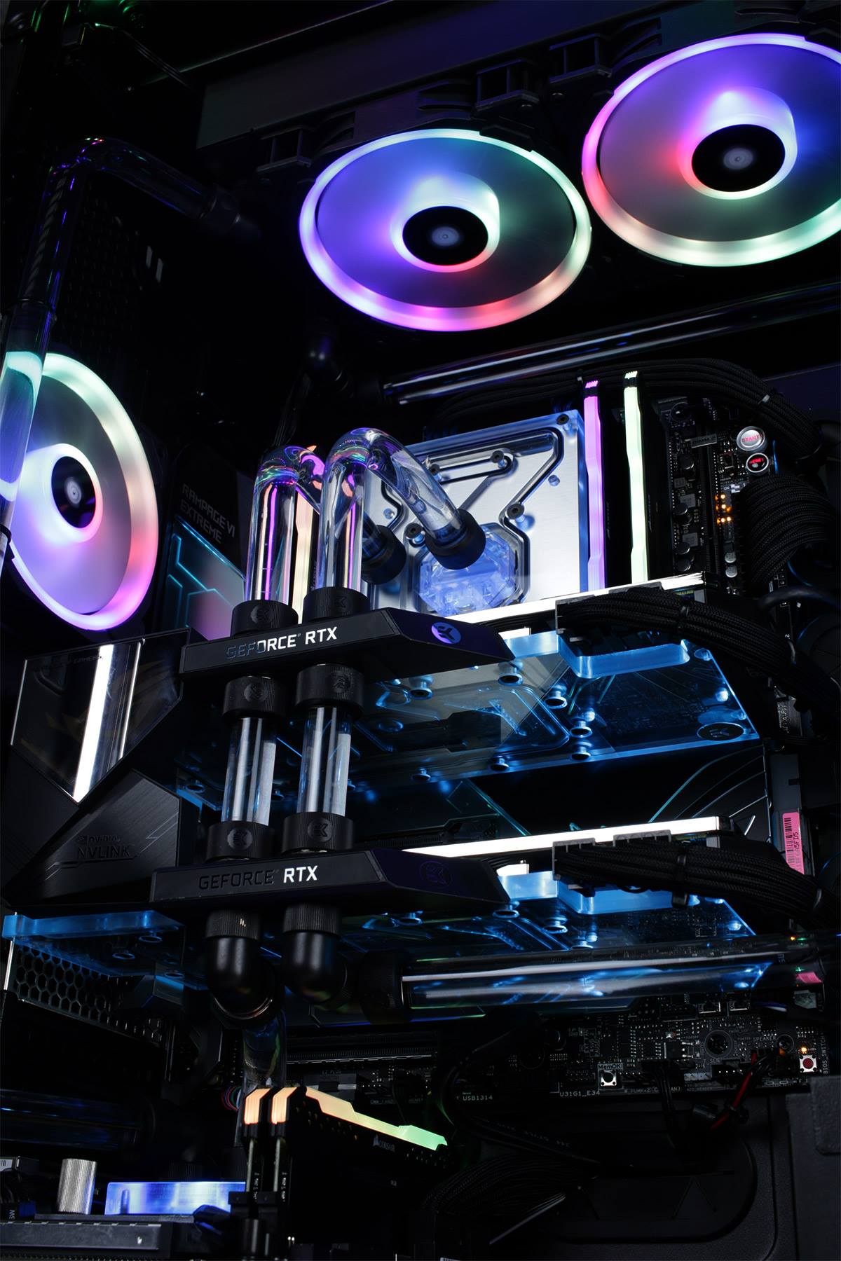

Das zweite Bild gehört MIFCOM und ich nutze es nur um es eventuell besser zu visualisieren.

Hinter dem Mainboard geht, ist aber tricky, weil wenig Platz, viele andere Kabel und um dort hin oder weg zu kommen, benötigt es fast immer einen Winkeladapter, ansonsten ist die Biegung zu stark und Soft Tubing knickt dann ab, bei Hard Tubing wird das eine sehr enge Biegung, nicht unmöglich, aber wird etwas Übung erfordern.
Du kannst auch Hard Tubes im sichtbaren Bereich verlegen und im nicht sichtbaren Soft Tubing.
Musst nur darauf achten, das dir nichts abknickt.
Ich würde mal vermuten das auf dem Bild die letzte Tube nach unten Links zu einem unten montiertem Radiator raus geht. Bin eigentlich kein Fan von Tubes hinter hinter dem Mainboard, kann recht eng werden und man bräuchte dafür etwas Kabelmanagement :D
Sei dir bei dem Layout aber klar das es sich um eine parallele Konfiguration handelt.
Je nachdem welcher Block restriktiver ist können die Temperaturen schlechter ausfallen, und du musst sicherstellen das du ausreichend Flow hast.
Solltest dir nur klar sein das so ein Layout auch seine Nachteile hat.
Ein paar mehr Infos gibt es z.B. hier:
https://www.xtremerigs.net/2018/02/15/cpu-gpu-water-cooling-tubing-setup-vs-performance/
