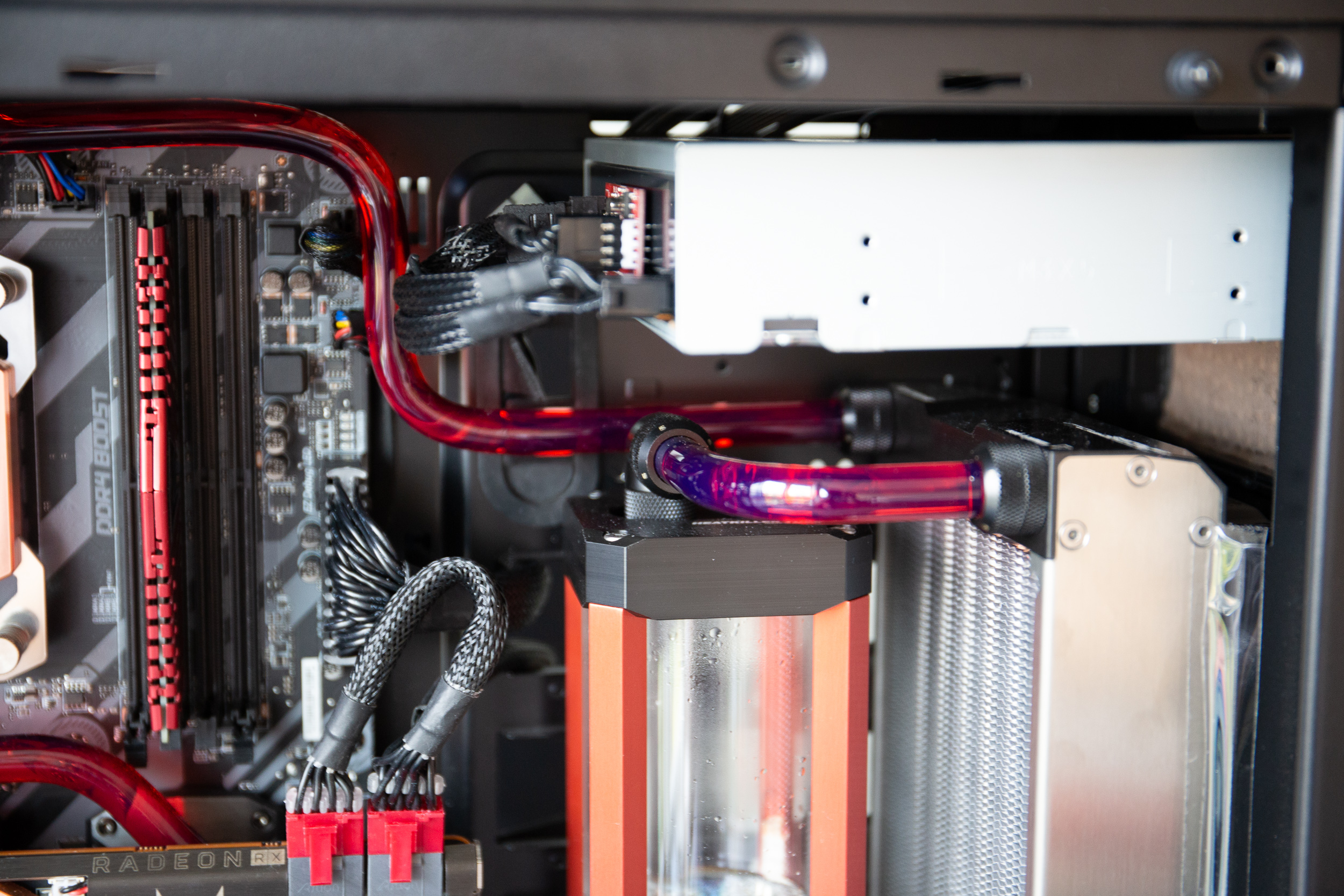

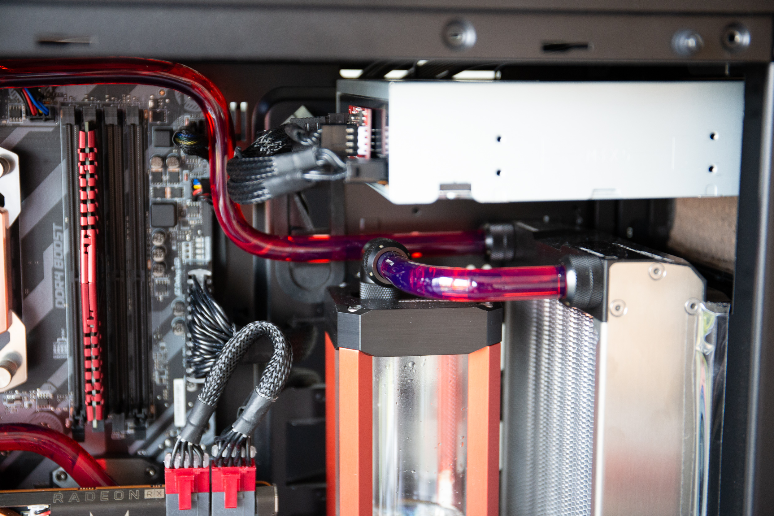

Wird den airflow zwar ein wenig beeinträchtigen, aber nicht maßgeblich. Wenn ich das so sehe, weiß ich allerdings wieder, warum ich mich beim Pure Base für einen MoRa entschieden habe :D Für eine vernünftige Wakü ist in dem Ding einfach kein Platz. Gerade im Bezug darauf hätte ich persönlich einen deutlich kleineren AGB gewählt bzw. sogar die AGB/Pumpenkombi nach außen auf die Rückseite gesetzt, da du ja ohnehin aus dem case raus musst, um den 360er zu erreichen.
Reaktionen: raekaos
Naja, vom Platz passte es ja gerade, und beim Kauf dachte ich, dass es auch gut aussieht, wenn der AGB und der Frontradiator ähnlich hoch sind. Aber ne 150mm lange Tube hätte deutlich besser ins Gehäuse gepasst. Wenn Leute es nachbauen wollen, wissen sie Bescheid :D
Extern am Gehäuse aufgeschraubte Radiatoren, finde ich persönlich immer ein bisschen unschön. Deine gesamte WaKü hätte problemlos in ein Nanoxia CoolForce 1 oder Define R6 gepasst.
Das Silent Base 600 ist, wie alle anderen beQuiet-Gehäuse auch für WaKü ungeeignet.
Reaktionen: 0-8-15 User und Colindo

Trotzdem ist die Heatkiller Tube mit 70mm Breite ein Overkill für das kleine Gehäuse.
Hast du mal ausprobiert, wie es mit den schwarzen Streben aussehen würde?
Also ich find den AGB optisch gar nicht so verkehrt. Mich stören da hauptsächlich die roten Streben.

Nee, rot musste es sein, sind ja auch rote LEDs verbaut und die Röhren werden rot. Mir war auf Fotos aufgefallen, dass man die schwarzen Streben teilweise nicht sieht und der AGB dann nur die Röhre ist (kann sein, dass du darauf hinaus willst), aber wenn schon einen Klotz ins Gehäuse stellen, dann auch sichtbar ;)

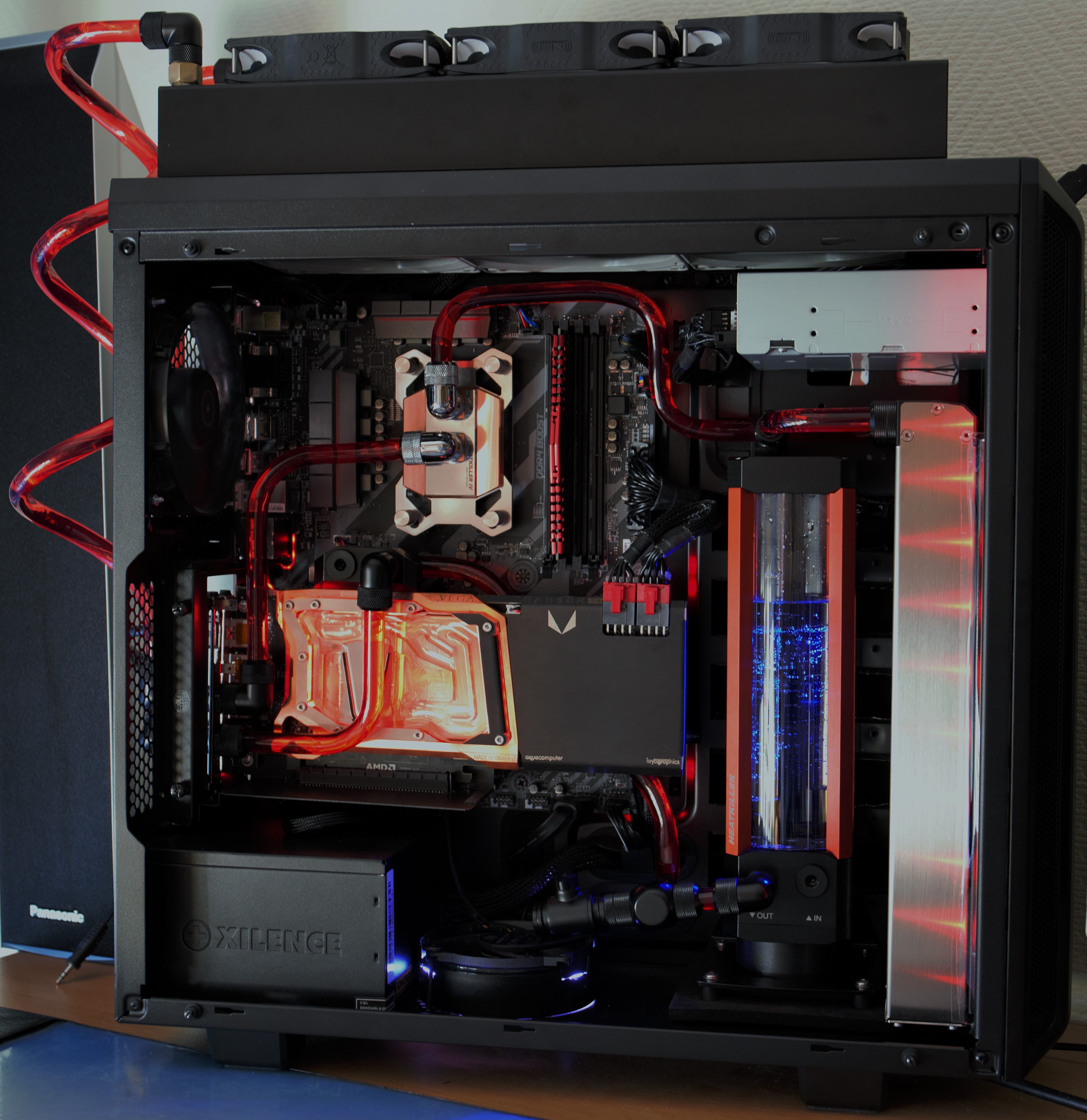

Die Wasserkühlung ist fertig! Waren insgesamt zwei Wochenenden, die ich mit Rohrenbiegen beschäftigt war, also nicht zu aufwendig. Allerdings bin ich mit ein paar Rohren noch nicht zufrieden, die werde ich eventuell nochmal biegen und ersetzen.
So sieht der fertige Aufbau aus, inklusive RX Vega, die ich gebraucht gekauft habe:

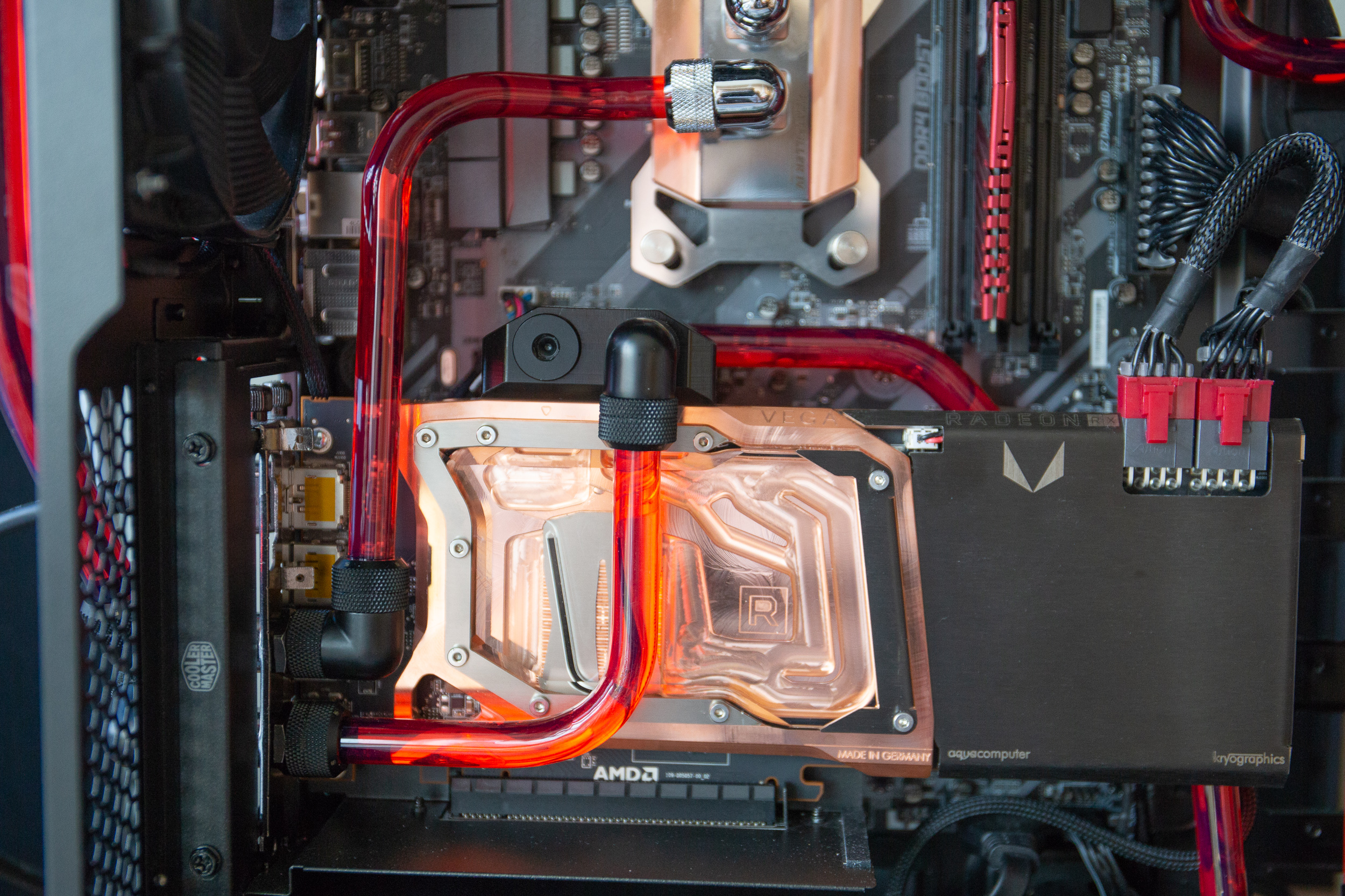

Die richtigen Abstände hinzukriegen war echt knifflig, man sieht das unter anderem daran, dass der Ablasshahn etwas runterhängt. Trotz sorgfältigem Nachmessen hat es sich beim Biegen immer wieder verzogen. Die Biegeschablonen von Barrow kann ich da auch nur bedingt empfehlen, da zwei von drei Winkeln zu eng für die Rohre waren, wärend es beim dritten perfekt passte. Ich habe das gelöst, indem ich die Schablonen erhitzt und die Fugen zurechtgebogen habe, dann ging es.

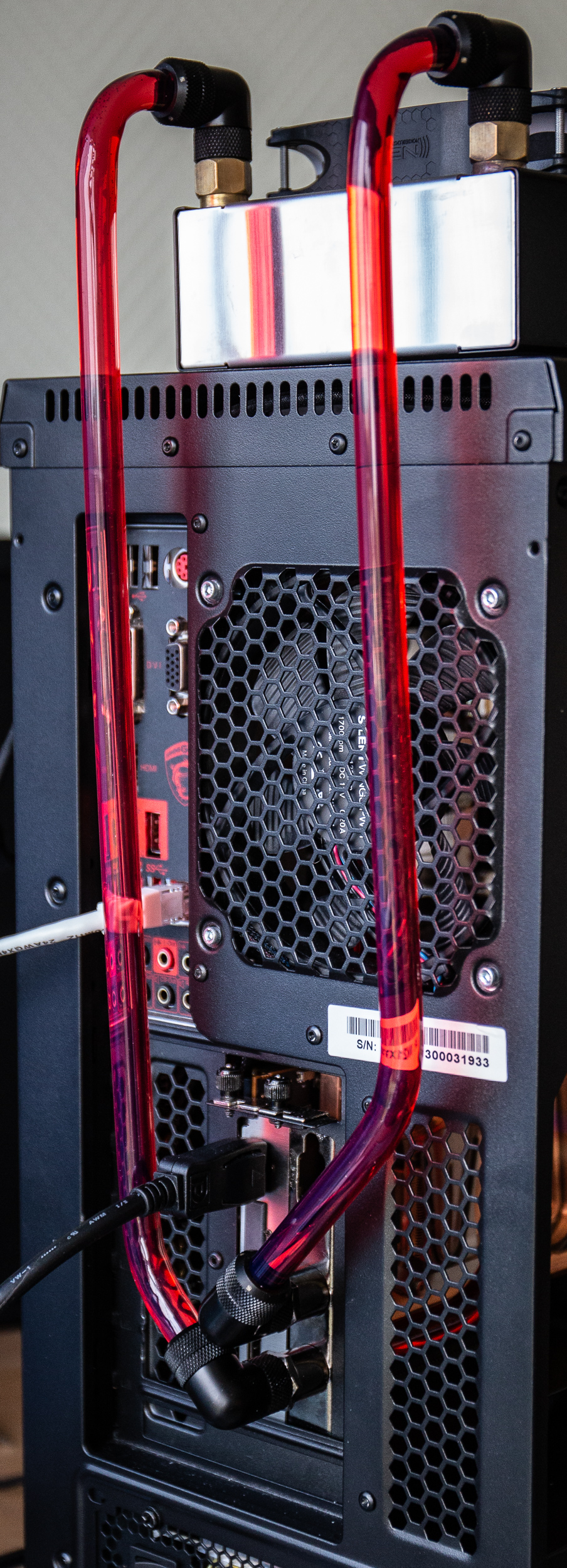

Hinten sieht der Aufbau meiner Meinung nach sehr ansehnlich aus. Die roten Rohre nehmen dem ganzen auch den industriellen Look, den man sonst durch den außen angebrachten Radiator hat. Dass da die Rohre auch leicht schräg sind, sieht man Gottseidank nicht von vorne :D

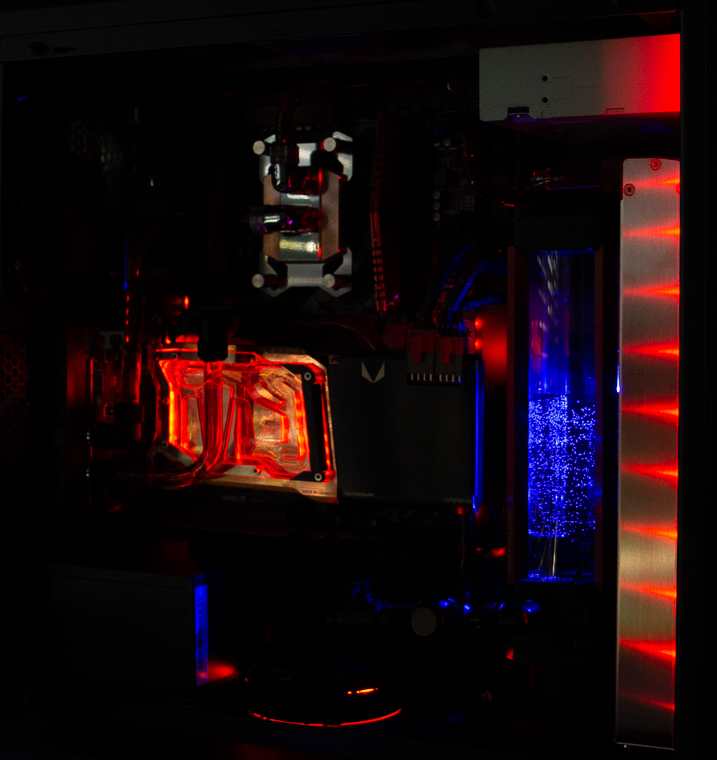

Mit Beleuchtung wirkt das Gehäuse dann so:
Beim PC-Start besonders schön ist die Tatsache, dass die roten LEDs alle sofort an sind, während die blauen LEDs langsam angehen. Blaue LEDS haben anscheinend eine höhere Schwellspannung, deswegen reagieren sie verzögert.

Kann sich absolut sehen lassen. Besonders gut gefallen mir die Stecker des GPU Stromkabels.
Das Einzige, was mich ein wenig stört, sind die verschiedenen Rottöne, aber das sieht in natura vielleicht besser aus als auf dem Foto.
Freut mich, dass es dir gefällt :-) Die Rohre sind im Streulich bläulich, aber das bemerkt man nur, wenn das Licht vom Fenster von der Seite kommt, sonst ist es tatsächlich in natura sehr einheitlich. Die Streben vom AGB sind im Vergleich einen Tick zu hell, aber spätestens im LED-Licht fällt das dann gar nicht mehr auf.

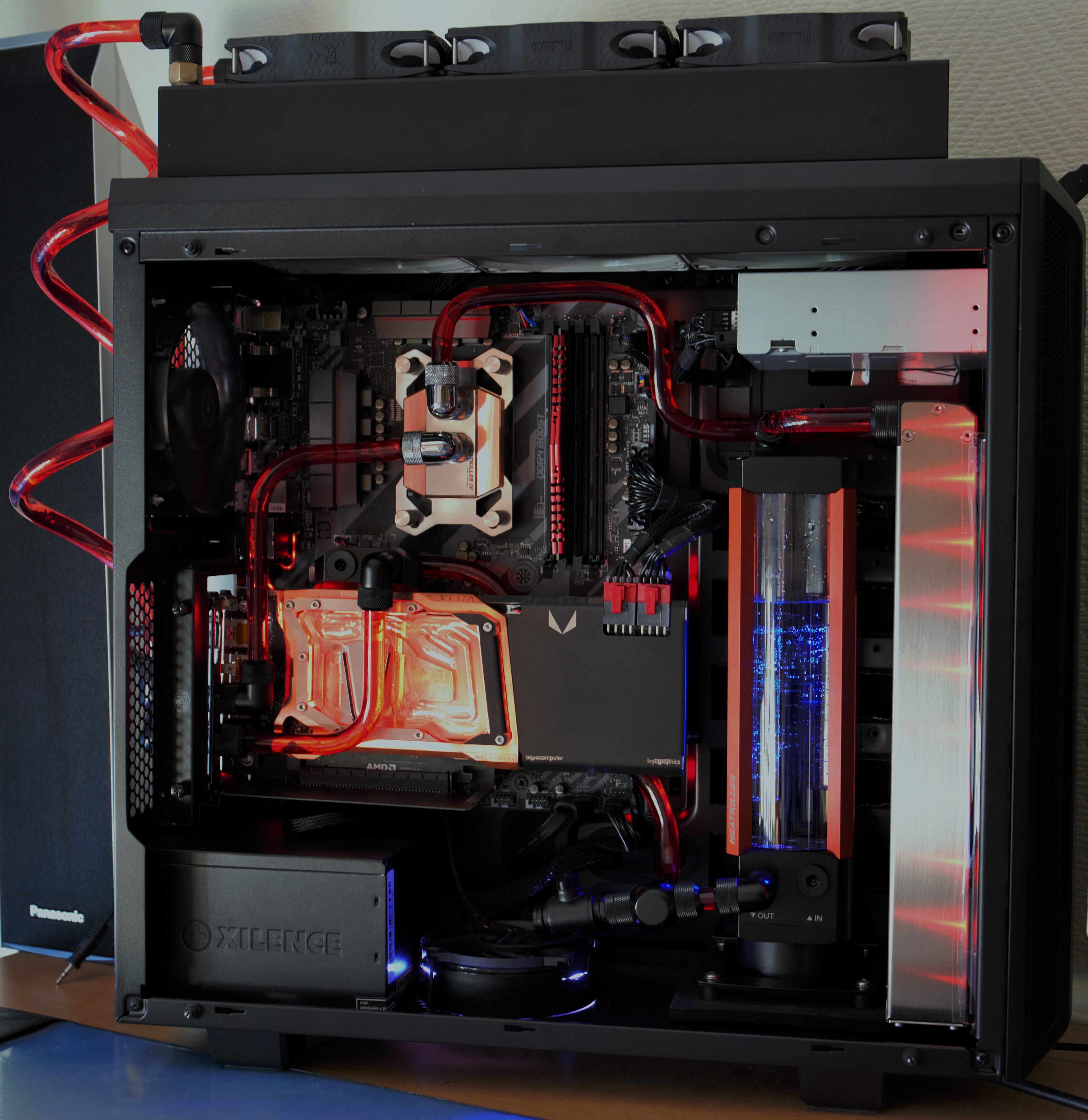

Knapp zwei Monate nach dem Tod der Vega hat XFX mir eine neue zugesendet. Zwei Wochen war sie noch beim Zoll in Köln, ich habe aber letztlich doch ohne Zuzahlung die neue Karte haben können. Beim Umbau ist mir dunkler Staub auf der Platine aufgefallen, könnte also ein Rückläufer oder Reparaturfall von einer Miningfarm sein - ich will mich nicht beschweren.

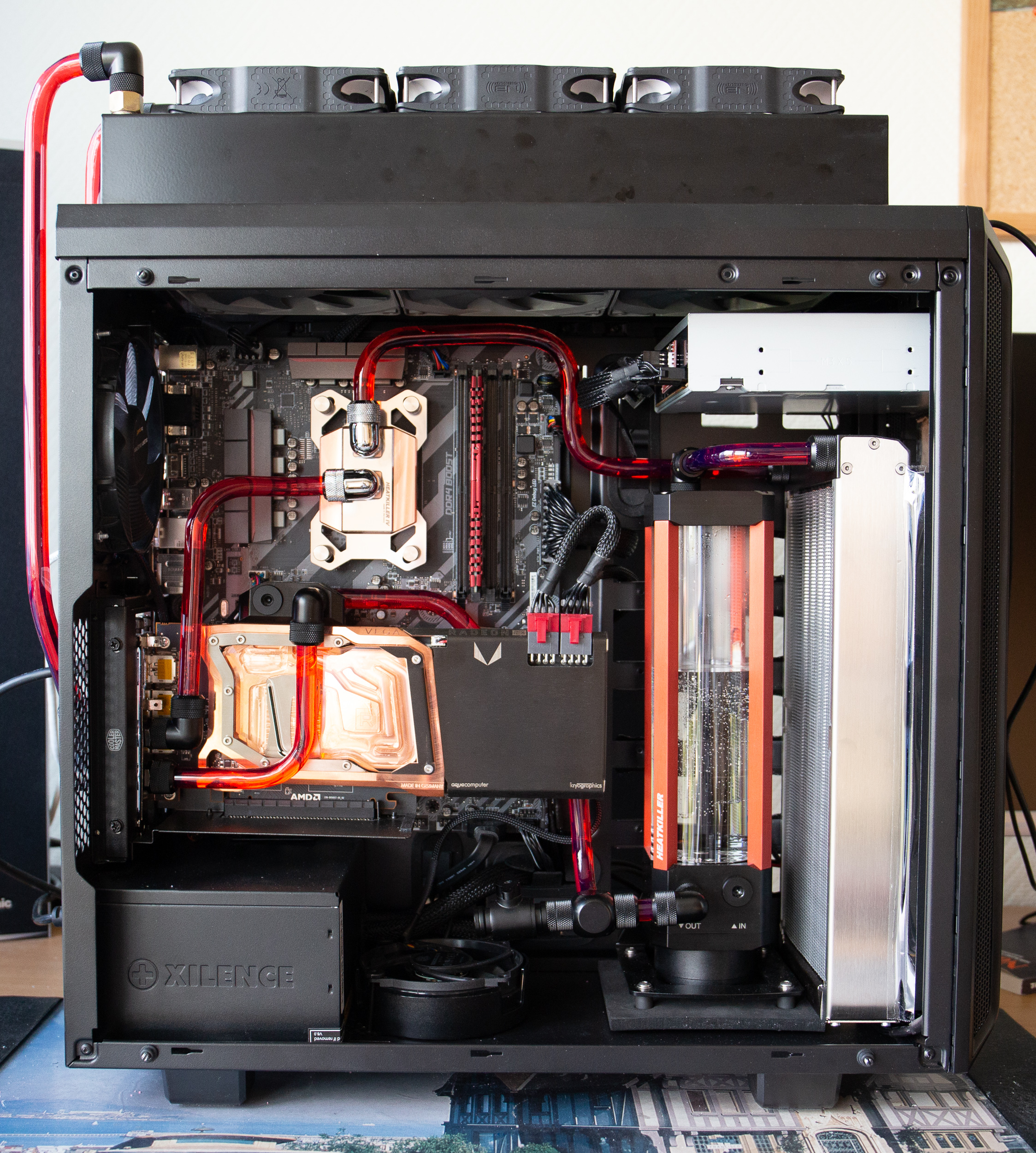

Einige Rohre habe ich noch neugebogen, dann war der Custom Loop wieder bereit.

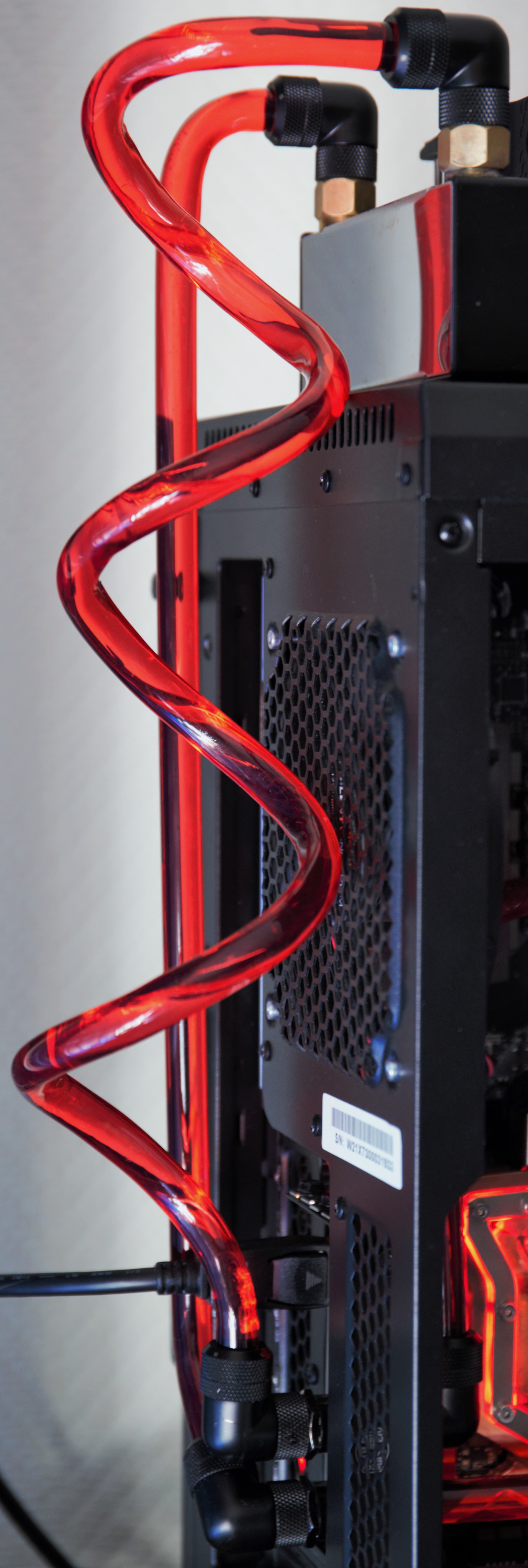

Das ganz besondere Highlight ist jetzt das neue Rohr im Heck, das ich spiralförmig um eine dicke Papprolle gewickelt habe. War eine Mordsarbeit und ich musste viel nachkorrigieren, aber jetzt habe ich ein echtes Alleinstellungsmerkmal. Was meint ihr dazu?

Da ist vieles dabei, was mir gefällt.
Eventuell werde ich mir ein bisschen was als Inspiration leihen.
Mich würde interessieren, wie es aussieht, wenn hinten das Rohr in der Mitte der Spirale eine andere Farbe hätte.
So trickst die Farbe etwas mit meiner Tiefenwahrnemung und die Spirale kommt nicht so gut rüber.
Das kann aber natürlich auch am Bildschirm liegen.
Wenn’s in natura passt, dann Daumen hoch.
Könntest du eventuell mal ein Bild machen, wo man das System aus etwas Entfernung sieht?
Wäre, zumindest für mich, noch interessant.
