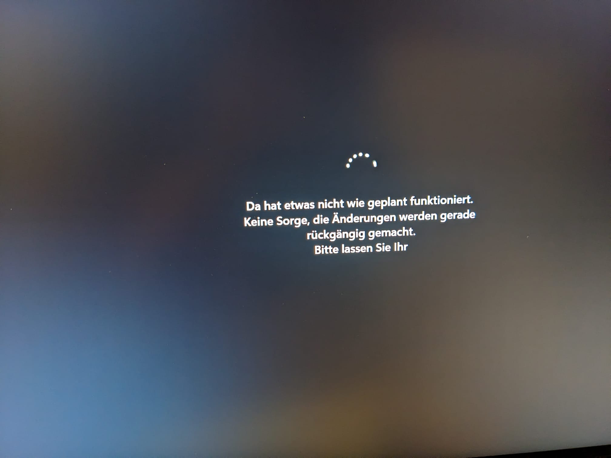

Hallo liebe Leute,
seit einer ganzen Zeit schlage ich mich bereits mit meinem Updateproblem rum.
Hier zuersteinmal ein paar Daten die hoffentlich helfen:
  • Gerätename Laptop-CJ
  • Prozessor AMD Ryzen 7 4700U with Radeon Graphics 2.00 GHz
  • Installierter RAM 16,0 GB (13,7 GB verwendbar)
  • Geräte-ID C1D7F3E4-8068-412B-B39D-9AF871A61630
  • Produkt-ID 00330-53220-28083-AAOEM
  • Systemtyp 64-Bit-Betriebssystem, x64-basierter Prozessor
  • Stift- und Toucheingabe Für diese Anzeige ist keine Stift- oder Toucheingabe verfügbar.
  • Edition Windows 11 Pro
  • Version 23H2
  • Installiert am ‎24.‎11.‎2023
  • Betriebssystembuild 22631.3155
  • Leistung Windows Feature Experience Pack 1000.22684.1000.0

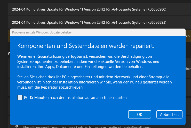

Hier screen im Updatebereich:
Lade ich die beiden anderen Updates herunter und mache einen Neustart, bekomme ich bei knapp 100% folgenden Fehler:
Log der Problembehandlung habe ich angehangen, hiermit bin ich bisher nicht weiter gekommen.
Folgende Dinge probiert:
DIverse Dienste nach diversen Anleitungen neu gestartet
Temporäre Update Daten im Windows Ordner gelöscht
Kann die Seiten mit den richtigen Tips gerade leider nicht finden, hatte mir keine Lesezeichen gesetzt.
Habt ihr einen Tip, wohin ich denken sollte?
Beste Grüße Christoph

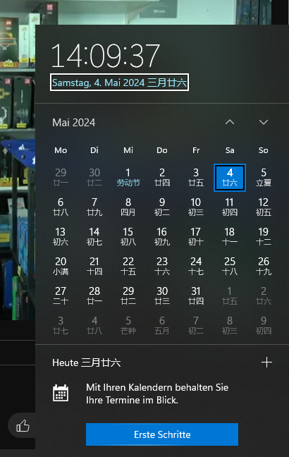

Soweit alles durchgeführt, Zeit stimmt. JEdoch fällt mir was anderes auf

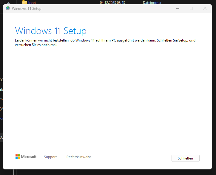

Ist das nicht der Windows 10-Kalender oder läuft ein spezielles Tool wie StartAllBack?
Laut des Log-Files des TE ist auch noch Win10 drauf, was mir persönlich aus dem Text so auch nicht hervorging
Okay, dann als erstes mal prüfen, warum ein Upgrade auf Windows 11 nicht funktioniert. Am besten mal WhyNotWin11 downloaden, ausführen und hier einen Screenshot posten.
Nein es ist Windows 11 drauf
Frisch installiert vor einiger Zeit
