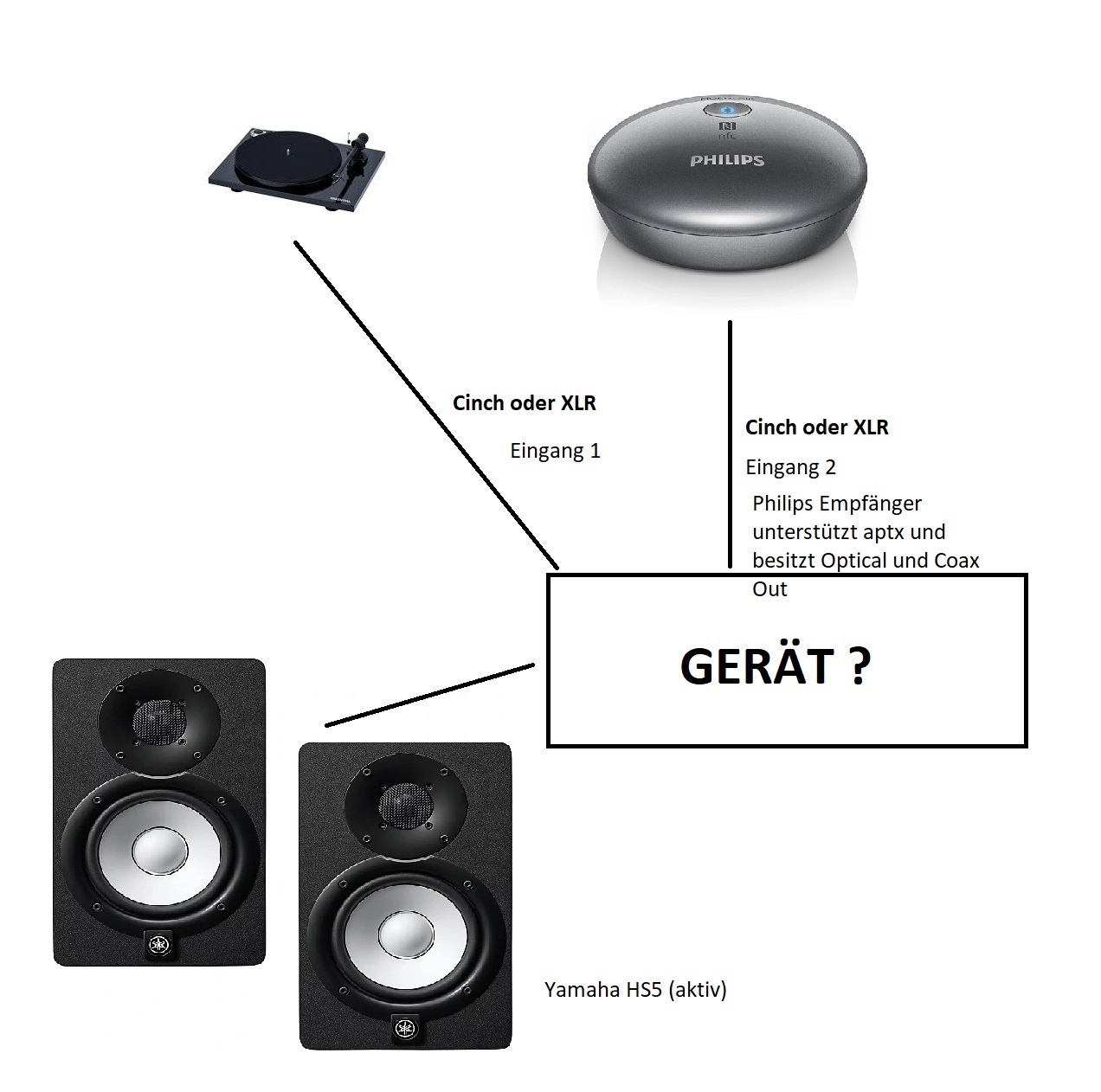

Also nochmal die letzte Aktualisierung:
PC Sound würde ich dann doch per Bluetooth wieder machen, ich denke mir nach den Eindrücken, wäre die beste Lösung (auch wenn ich kein USB brauche), ein einfacher USB DAC mit einem Cinch-Eingang und einem digitalen Eingang, oder?
Der vorgeschlagene Topping MX3 geht schon sehr stark in die richtige Richtung, mit normalem Cinch oder XLR-Ausgang wäre das ganze perfekt!

Plattenspieler geht per Line In (Cinch) rein, Philips Bluetoothempfänger geht per S/PDIF rein und ich kann sogar per USB an den PC + Kopfhöreranschluss. :)

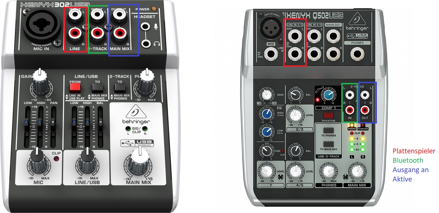

Wieso dann nicht gleich nochmal 7 Tacken sparen und den Q302 nehmen? Hat doch ein USB-Interface und 2 analoge Eingänge oder? :freaky:
Was unterscheidet denn die Eingänge "Line" und "2Track", vllt. irgendein Beispiel?
Bei dem Q502 müsste ich folgendermaßen anschließen oder?
Philips Bluetoothempfänger (kleine Klinke auf Cinch, (also 2 Track))
Plattenspieler (Cinch auf große Klinke), also da würde ich bei LINE IN 2/3 reingehen, mit beispielsweise diesem Kabel: https://www.thomann.de/de/cordial_cfu_15_pc.htm?ref=cg_cg_11_3_n_0
Regel ich bei den Mixern immer jede Quelle seperat, indem ich einfach Volume auf- und abdrehe oder muss ich da noch immer einen bestimmten Knopf drücken, wenn ich beispielsweise zwischen Plattenspieler und Bluetooth wechsele?
Der von mir vorgeschlagene Swissonic ist für mich selbsterklärend und optisch schöner, aber das zukünftige Gerät würde sowieso unter dem Schreibtisch landen. Fast 100€ Preisunterschied wären natürlich schon beträchtlich, wenn ich "nur" auf den digitalen Eingang verzichte.
"Line" hat quasi einen Kanalzug, "2-Track" nicht, ist also nicht separat regelbar. Beim 302 müssen die Quellen geschaltet werden und können zudem einzeln auf den "Main Mix" (also Lautsprecher) oder Kopfhörer geroutet sein, aber nicht auf beide gleichzeitig.
Das größte Problem dürfte aber die Stromversorgung sein. Der 302 kann/muss bus-powered betrieben werden. Ein Netzteil liegt zwar bei, aber angeschlossen wird es ebenfalls über die eine USB-Buchse. Und das wäre mit einem Rechner, der nicht im Dauerbetrieb arbeitet, nur durch Umstecken möglich.*

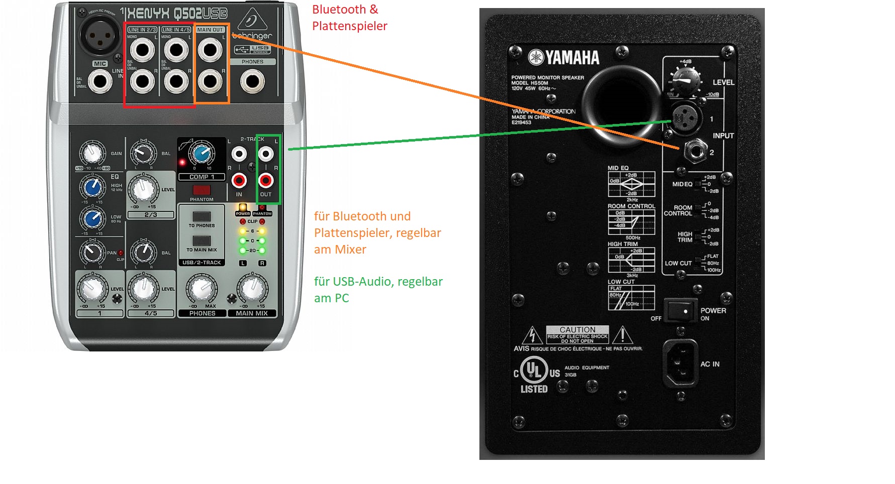

Kabel für Q502 ist richtig (gibt's aber auch etwas günstiger), falls der Plattenspieler Cinch-Buchsen hat. Die Lautsprecher müssten aber an den Main-Out, da 2-Track - wie schon geschrieben - nicht regelbar ist. Ach nein, tatsächlich scheint 2-Track parallel zum Main-Out zu sein. Die Yamaha HS5 haben keinen Cinch-Eingang, d.h. du müsstest bereits ein anderes Kabel haben. Falls das mit Klinke ist, kannst du es stattdessen für eine der Quellen nutzen und für die Lautsprecher gleich Klinke-Klinke kaufen.
*Es sei denn, du kannst und möchtest den Rechner so konfigurieren, dass die USB-Ports auch im ausgeschalteten Zustand versorgt werden. Dann kann der Xenyx 302 tatsächlich praktischer sein (weil Netzteil entfällt).

Also müsste ich beim Q502 noch zusätzliche 3 Kabel bestellen:
Bluetooth (Klinke klein auf Klinke groß left & right)
Plattenspieler (ja, hat Cinch-Ausgang) (Cinch auf Klinke groß left & right)
und Monitore (große Klinke left & right auf Cinch oder große Klinke left & right auf große Klinke left & right)

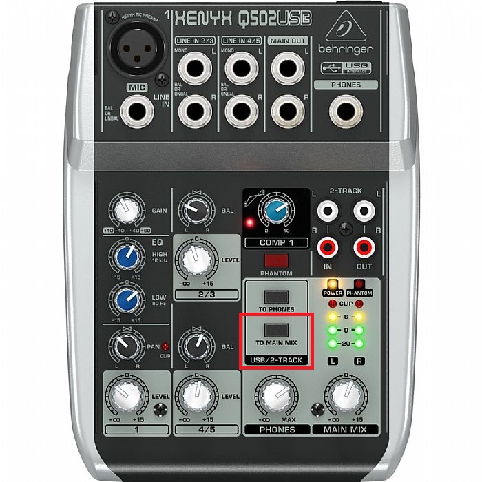

Natürlich sind beide Mixer auch "Soundkarten" und können Ton vom Rechner wiedergeben. Bei Q502 ist es mit 2-Tack kombiniert, lässt sich also nicht einzeln regeln. Das dürfte allerdings kein großes Problem sein, da die beiden anderen Quellen regelbar sind und man somit den Pegel relativ zueinander einstellen kann.
Schau auch mal ins Handbuch: http://cdn2.bhphotovideo.com/lit_files/84616.pdf#page=11
Vieles wird dort gut erklärt.

Wenn ich dich richtig verstehe, müsste ich aber dann beide Outputs beim Q502 nutzen, folglich beide Eingänge an den Yamahas nutzen:
  • den großen "Main Out" für Plattenspieler und Bluetooth
  • 2 Track Out (Cinch) für den USB-Sound

Wobei, wenn ich das der Anleitung richtig entnehme, kann ich mit dem Knopf "To Main Mix USB/2-Track", den Ausgang auf den oberen Main Mix Out schalten?
