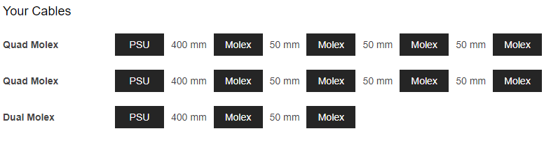

Ich hab in meinem neuen Gehäuse 5 Backplanes die jeweils 2 also insgesamt 10 Molex Stromstecker benötigen. Beim Dark Power Pro sind leider nicht genug Kabel dabei, deswegen habe ich mir bei cablemod.com ein paar maßgefertigte Kabel gekauft:
Damit werde ich dann die Backplane anschließen.

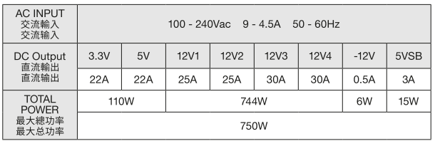

In der Motherboardbeschreibung habe ich gesehen, dass die Rails im Dark Power folgendermaßen gesplittet sind:
Das heißt alle diese Molexstecker und der 24 Pin Motherboardconnector hängen auf Rail 12V1
Im 750W Netzteil kann die Rail laut Diagram mit maximal 25A belastet werden.
12V*25A = 300W
Das heißt ich habe 300W für das Motherboard und die ganzen Backplanes. An den 5 Backplanes können jeweils 4 Laufwerke angeschlossen werden, also 20 insgesamt. Aktuell habe ich noch 8, also bin noch weit weg vom kritischen Bereich. Aber bei Vollbestückung könnte es da eng werden, oder ?
Ich hab Seagate Exos X18 18TB Platte, die Verbrauchen im idle 3W und unter Vollast knapp unter 10W also 9, irgendwas ...
Das wären ja bei 20 Laufwerken schon 200W nur für die Festplatten, wenn denn alle auf einmal laufen würden. (z.B. beim parity check oder rebuild).
Da bleiben dann 100W fürs Motherboard. Eine 10G Netzwerkkarte oder ein HBA der direkt auf dem Board angeschlossen ist, die ziehen ihre Leistung ja auch über das Motherbboard, oder ? Reicht das denn alles ?
