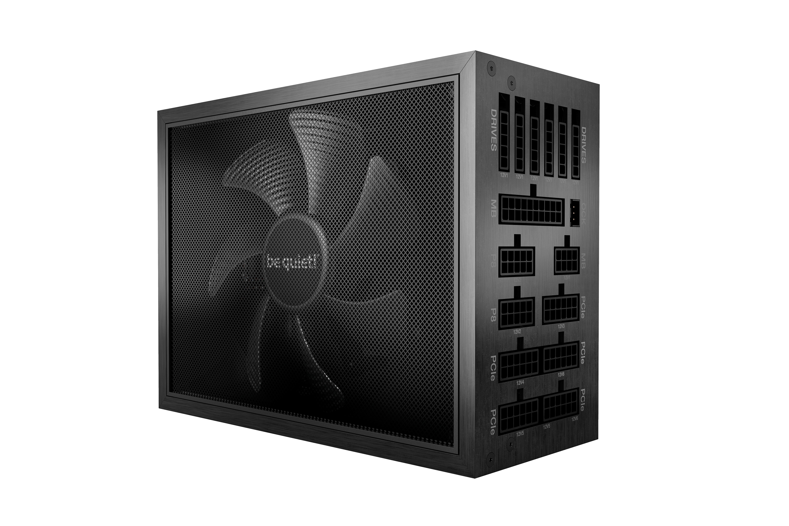

Hey Leute,
kann mir einer erklären was hier los ist?
Für was sind die P8 mit ZEHN Pin Anschlüssen da?
P8 kenne ich seit Jahren als 8Pin Anschluss für die Spannungswandler vom CPU auf dem Board. Wegen mir auch mit 2x8Pin oder 1x8Pin + 4 Pin.
Aber 10 Pin an einem Stecker? Vorallem wenn daneben noch ein 8Pin als "MB" definiert ist und es somit am Ende 3 Kabel wären oO?
Für was also genau sind die 2x P8 10Pin gedacht?
Kann mir nur vorstellen das garnicht alles belegt ist und das der "Sicherheit" dienen soll damit die Leute die Sachen nicht falsch anschließen?
Wurde auch aus der bequiet-Page nicht schlauer.
Danke schonmal vorab!

die modularen anschlüsse am NT sind nicht genormt, da kann jeder machen was er will. die kabel für die CPU-stromstecker haben bei be quiet! NT-seitig halt 10pins.
edit: "MB" ist für den 24pin.
Reaktionen: Hilzerak

Doch ist so. Das nennt sich foolproof design. Das, was ohne Gewalt anzuwenden zusammenpasst, ist richtig!

Wie schon gesagt, der 24 Pin ATX Stecker setzt sich auf Netzteil Seite aus den beiden MB Buchsen zusammen.
Hab hier grad ein CPU 8 Pin Kabel des DPP 11 in der Hand. Auf Netzteil Seite sind die beiden mittleren Pins nicht bestückt.

Es sind zwei Kabel, eines - für den 24-Pin-ATX-Anschluss - hat auf der Netzteilseite eben zwei Stecker. ;)
Das machen auch andere so, Seasonic z.B. ...

Doch genau da auf der Be Quiet-Webseite sieht man es. 12V P8 in der Grafik ist mit P8 am Netzteil beschriftet.
2x MB und 2x P8, Mehr Masse Leitungen vielleicht?!
Und ich sehe jetzt nicht das Problem, die MB stecker sind in 20x und 8x ausgeführt und die P8 in 10, ergo wie soll man da den falschen Stecker rein setzen?
