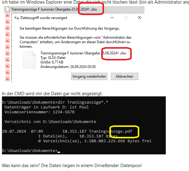

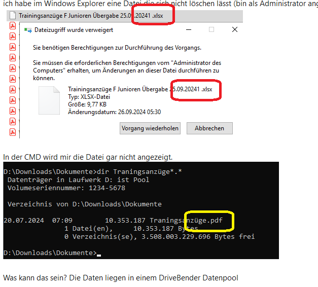

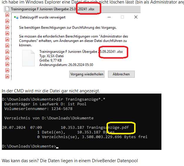

ich habe im Windows Explorer eine Datei die sich nicht löschen lässt (bin als Administrator angemeldet)
In der CMD wird mir die Datei gar nicht angezeigt.
Was kann das sein? Die Daten liegen in einem DriveBender Datenpool
Danke
Da ist ein Tippfehler in der CMD, vielleicht liegts daran? :)
(fehlt ein i in Trainingsanzüge )

Den Dateinamen vielleicht richtig schreiben, dann dürfte die wohl auch auf der Kommandozeile auftauchen ;)
Im Zweifel einmal neustarten und dann direkt auf der Kommandozeile löschen.

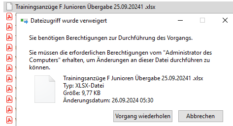

Andere Frage, wieso wird oben versucht eine .xlsx Datei zu löschen, die eventuell noch in Excel geöffnet ist, während unten eine .PDF Datei gezeigt wird?

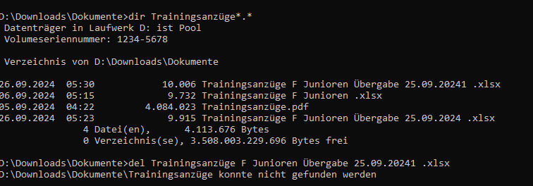

Hi, guter Hinweis mit der richtigen Schreibweise :-), aber das löschen klappt trotzdem nicht, Neugestartet hatte ich auch schon
Da sollte auch eine .xlsx angezeigt werden, war aber ja ein Tippfehler drin. Die .xlsx sind aktuell in keinem Excel geöffnet und habe auch den Rechner wo die .xlsx drauf ist schon neugestartet

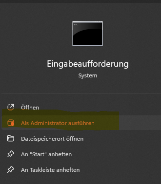

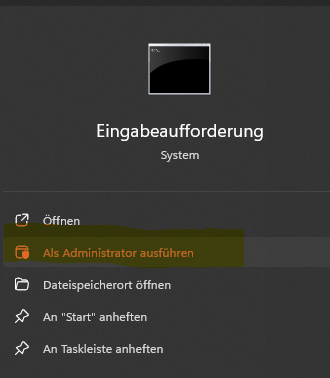

Mit DriveBender kenne ich mich nicht aus, aber evtl. reicht es ja die CMD als Admin zu starten (rechtsklick "Als Administrator ausführen..." oder so)
Dann ist ja in deem cmd Screen auch ein Fehler, wenn da Traningsanzüge gezeigt wird, oder?
Das klappt nicht, aber ich hab den Pool jetzt mal offline geschaltet und versuch es mal direkt auf einer der einzelnen Platten zu löschen, bzw. mal ein chkdsk /f , mal sehen ob das funktioniert.
So,
das Offline nehmen des Pools hat dann wirklich dazu geführt das ich die Datei auf einer der einzelnen Platten gefunden habe und diese da löschen konnte, keine Ahnung wieso das im Pool nicht funktioniert hat. Jetzt klappt wieder alles. Danke für eure Tips und die Hinweise auf meinen Tippfehler :-)

Das löschen funktioniert nicht, wegen der ganzen Leerzeichen im Dateinamen. Du mußt den ganzen Dateinamen in doppelten Anführungsstrichen ("Dateiname mit Leerzeichen.xls") einschließen.
@gforce4711 Das hatte ich auch ohne Erfolg versucht, wie gesagt nachdem ich den Pool offline geschaltet habe und direkt auf die Platten gegangen bin ging es dann
