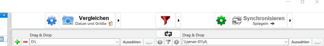

Falls du doch ein Drittanbietertool benutzen willst, kann ich dir die Software FreeFileSync empfehlen:
https://freefilesync.org/
Dort legt du dir einen Auftrag an. Am besten mit UNC Pfade, da ich mit den Laufwerkmappings auch Probleme hatte:
Unter "Synchronisation" (das grüne Zahnrad, F8)) kannst du dann noch eine Datei Versionierung einstellen und den Sync Modus auswählen (zwei Wege, Spiegeln, aktualisieren, oder eigene Regeln). Unter Filter (F7) lassen sich bestimmte Dateitypen oder Ordner von der Synchronisierung ausschließen.

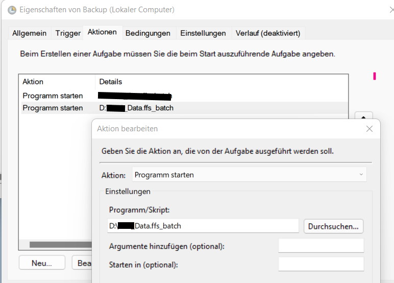

In der Aufgabenplanung legst du dir dann einen Task mit dem gewünschten Trigger ein und trägst einfach die erstellte .ffs_batch Datei unter Aktionen ein:

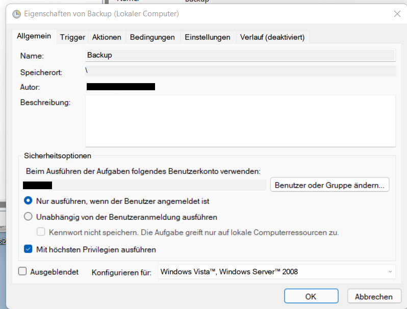

Oder eben - wie bereits erwähnt, dass die Aufgabe nicht mit den richtigen User ausgeführt wird, da die Mappings ja userspezifische Mappings sind. Was mir gerade noch auffällt, sein Ordner liegt direkt unter C:\ordner... es gibt gewisse Konstellationen wo einem die UAC reinklatschen kann...

Wenn es funktioniert waehrend einer laufenden (angemeldeten) Sitzung und als Task nicht sind es die Benutzerrechte/falscher Nutzer/etc.
Das wurde Dir weiter oben schon mehrfach getippt.
Eigentlich findet man den Ausloeser im Ereignisprotokoll und/oder im Task selbst.
