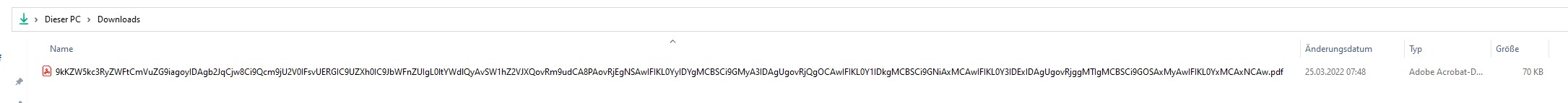

durch den Druck eines Dokuments in eine PDF-Datei hat das System einen automatischen Dateinamen mit ewig vielen Zeichenkombinationen erstellt. Das ist für Windows natürlich zu viel des Guten und der stellt sich jetzt quer, wenn ich die Datei löschen möchte. Ich kann damit gar nichts mehr machen. Weder umbenennen, noch verschieben oder löschen.
Die üblichen Tricks per Googe-Suche (Eingabeaufforderung -> del ...) eine Datei mit einem zu langen Dateinamen zu löschen klappen erstmal nicht. Das System sagt nur "... kann den an angegebenen Pfad nicht finden".
Gibt es noch andere Methoden so eine Datei zu löschen?

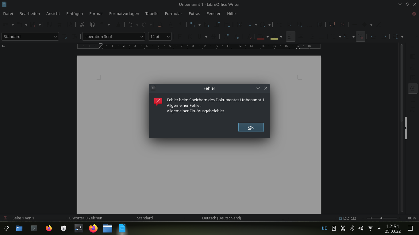

Interessant, hilft Dir nicht, aber LibreOffice verweigert einen so langen Dateinamen.
