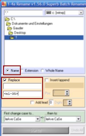

Probiers mal mit 1-4 Rename.
Nach dem Start wählst du oben links deinen Ordner aus (wobei ich auch hier nicht unbedingt alle 6000 Dateien auf einmal machen würde).
1. Wähle die Option Name (dadurch wird nur alles vor der Dateierweiterung editiert)
2. Aktiviere Replace
3. Die Zeile this löscht du
4. In der Zeile by that schreibst du <n1-35>
Du siehst auch rechts an den Dateien sofort ob die Änderung korrekt wären
5. Und zum Abschluss noch auf Start klicken :)
vielen dank gauder, so "würde" es gehen, nun hab ich aber das Problem das viele dateien dann gleich benannt wären!
zb. "blabla (deutsch).txt"
"blabla (englisch).txt"
ich hoffe du verstehst das Beispiel. wenn ich das kürzen würde, würde beides "blabla.txt heissen. aber beide dateien sind ja eig. unterschiedlich.
Deswegen ist der start button auch grau...

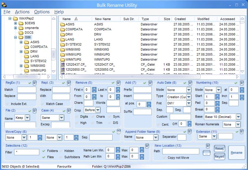

Hallo Dukey,
vielleicht ist dieses Tool ja was für dich: Bulk Rename Utility
Das ist so ungefähr die Eierlegende Wollmilchsau der Rename-Tools!:D
Musst man sich aber ein bisschen einarbeiten, da das Tool einen förmlich erschlägt mit Optionen!
Screen:
Ja gut,
das Programm kann eigentlich jede Datei in alles erdenkliche umbenennen - kannst ja mal F2 drücken ;)
Am einfachsten wäre es, alle Namen durch forlaufende Nummern zu ersetzen - sofern dir das egal wäre. Ansonsten kann man auch die bestehenden Namen kürzen und diese dann am Ende mit ner forlaufenden Nummer versehen usw. usf.
Kannst dir ja mal Beispiele auf der Homepage anschauen: http://www.1-4a.com/rename/rename-examples.htm
Das Tool von PCB scheint aber auch wie geschaffen dafür zu sein - zumindest kennt man sich hier auch auf den ersten Blick nicht aus :D
Kann man diese Aktion in einem Schritt machen ? wenn ja, wie ? ich blick da nich ganz durch^^
hoffe du weisst es.
-edit-
habs selber grad rausgefunden :)
"$" ist das zeichen der stunde :D
-edit2-
okay hat alles geklappt, danke an dich gauder !!!
und danke an die anderen :)
