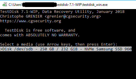

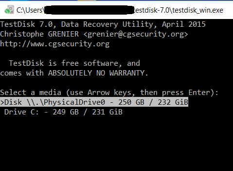

Das Namensschema sda usw. wird bei TestDisk doch gar nicht benutzt, oder?

Zum Namensschema von TestDisk habe ich auch schon /dev/hda gesehen.
Tschau
Dass die TestDisk-Programmierer immer wieder andere Namensschemata nutzen, heißt für mich, dass das egal ist, aber immer dasselbe dahintersteckt. Es müsste doch egal sein, ob man anhand von Linux- oder Windowsnamen aussucht. Irritiert bin ich, wenn ich deine erwähnte Beta-Version nehme. Dort habe ich gar nicht die Wahl, ich kann ausschließlich sdb wählen.
Wegen MBR/EFI, wenn TestDisk mir EFI vorschlägt, kommt es aufs selbe raus, auch, wenn ich statt des Vorschlags Intel nehme. Wenn du dich auf dein Thema beziehst, dort sind Daten nicht wegen falscher MBR/EFI-Auswahl verschwunden, sondern, weil (wie im Thema bereits gesagt) der Controller Daten ins Nirvana geschickt hat.

Oldi-40 schrieb:
Wichtig ist, man testet die gesamte Festplatte.
Schon klar, worauf du hinaus möchtest. Beim letzten Einsatz von TestDisk habe ich zur Sicherheit (weil ich mir unsicher war) einmal "Whole Disk" genommen, dann denn Laufwerksbuchstaben. Das Ergebnis war identisch. Bei deiner erwähnten Beta-Version gibt es gar keine Auswahl mehr, man kann nur das Laufwerk wählen. Ich finde das reichlich verwirrend, wenn die Programmierer ständig die Namen wechseln. :)

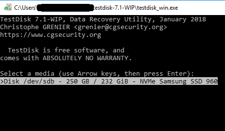

Hallo Wilhelm14,
Ich weiß nicht was Programmierer so rauchen.
Aber bei der Beta steht klipp und klar welche Festplatte geprüft wird.
Ich vermute mal, wenn die Beta eine offizielle Version wird, dann gibt es weniger Mißverständnisse.:D
Tschau
