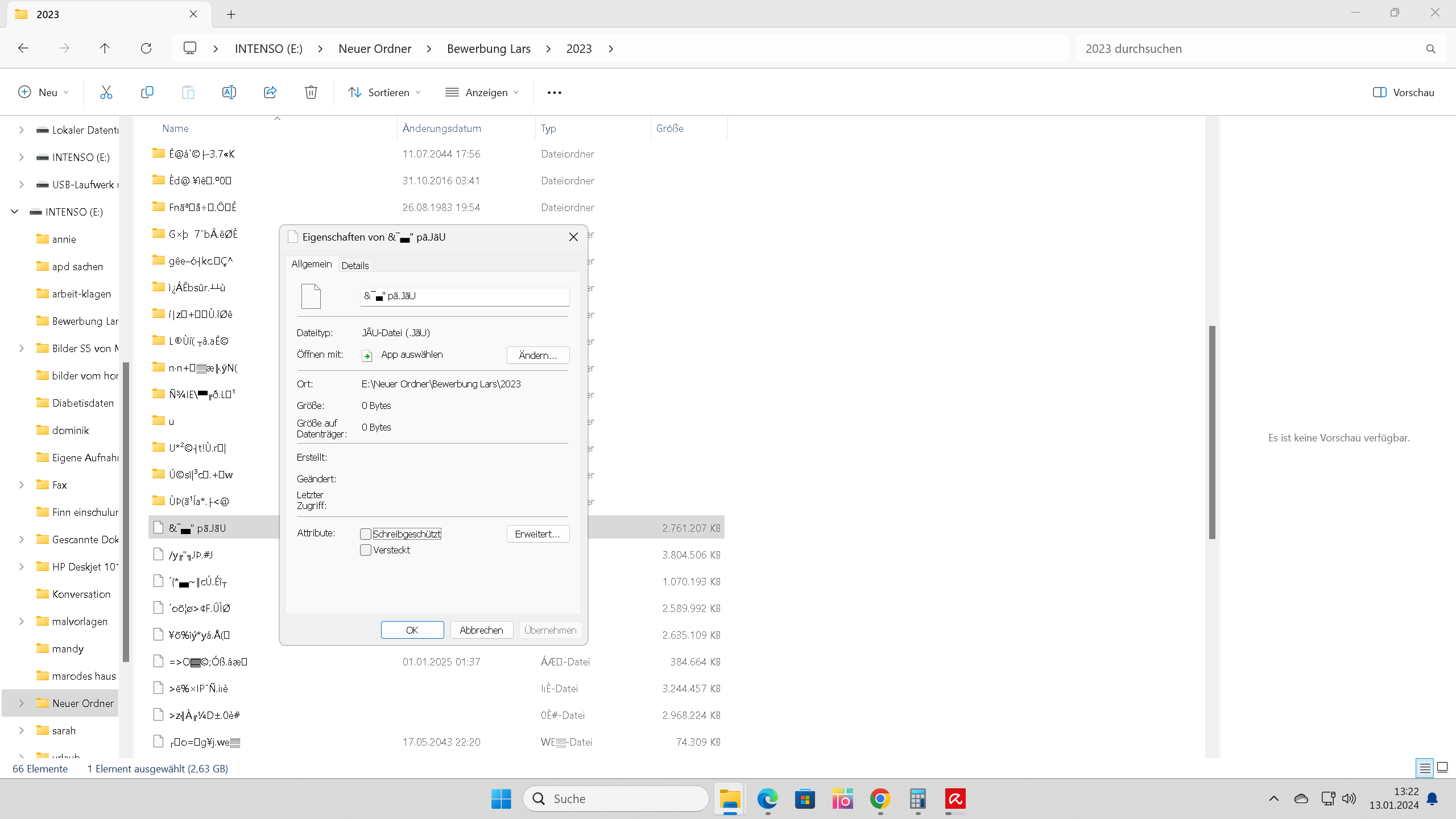

Hallo, ich habe heute in nur einem Ordner diese Dateien so verschlüsselt gefunden. Wie komme ich wieder an die ran?
kurios es ist nur der Ordner betroffen, ich hoffe es kann jemand helfen, weil ich brauche die Daten
Das sieht eher aus wie ein defektes Dateisystem, nicht wie eine Verschlüsselung.

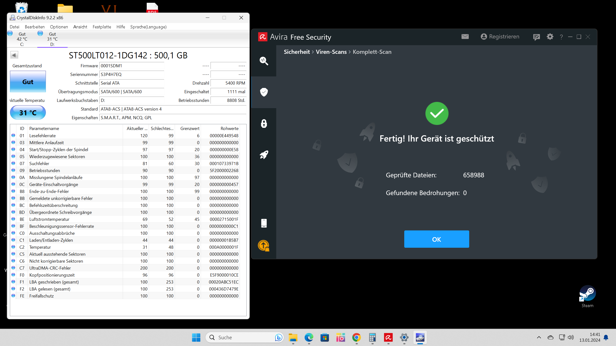

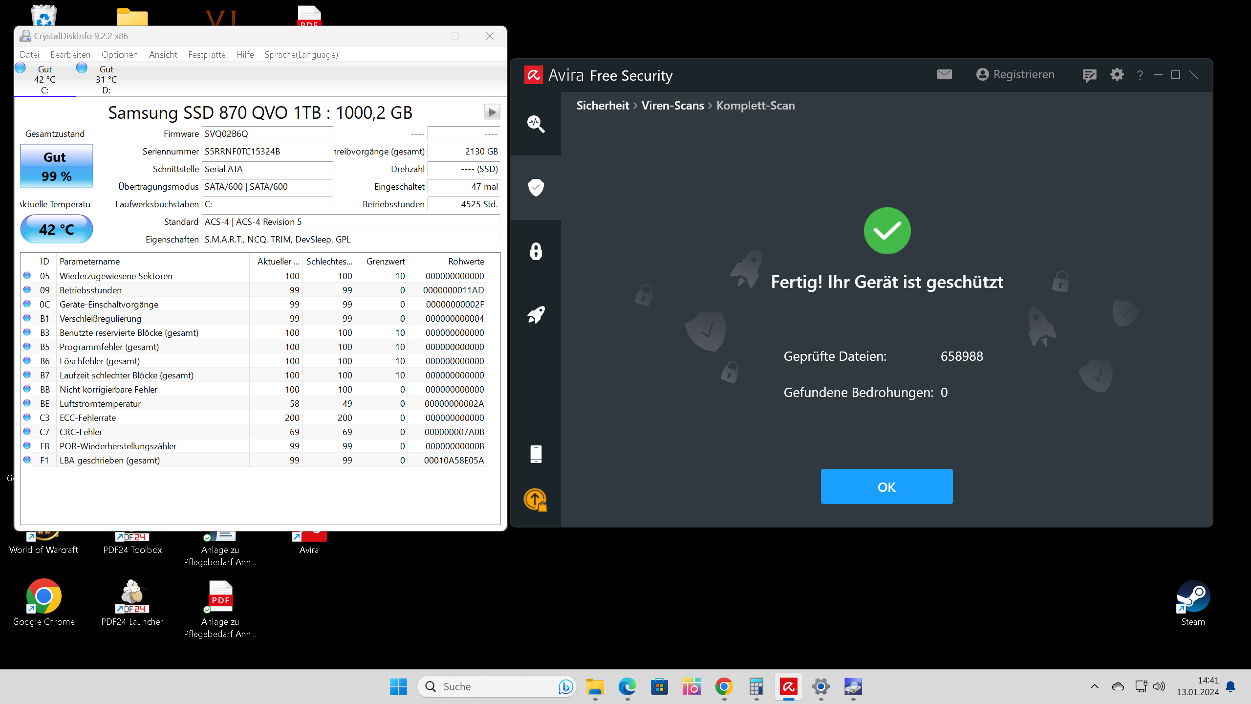

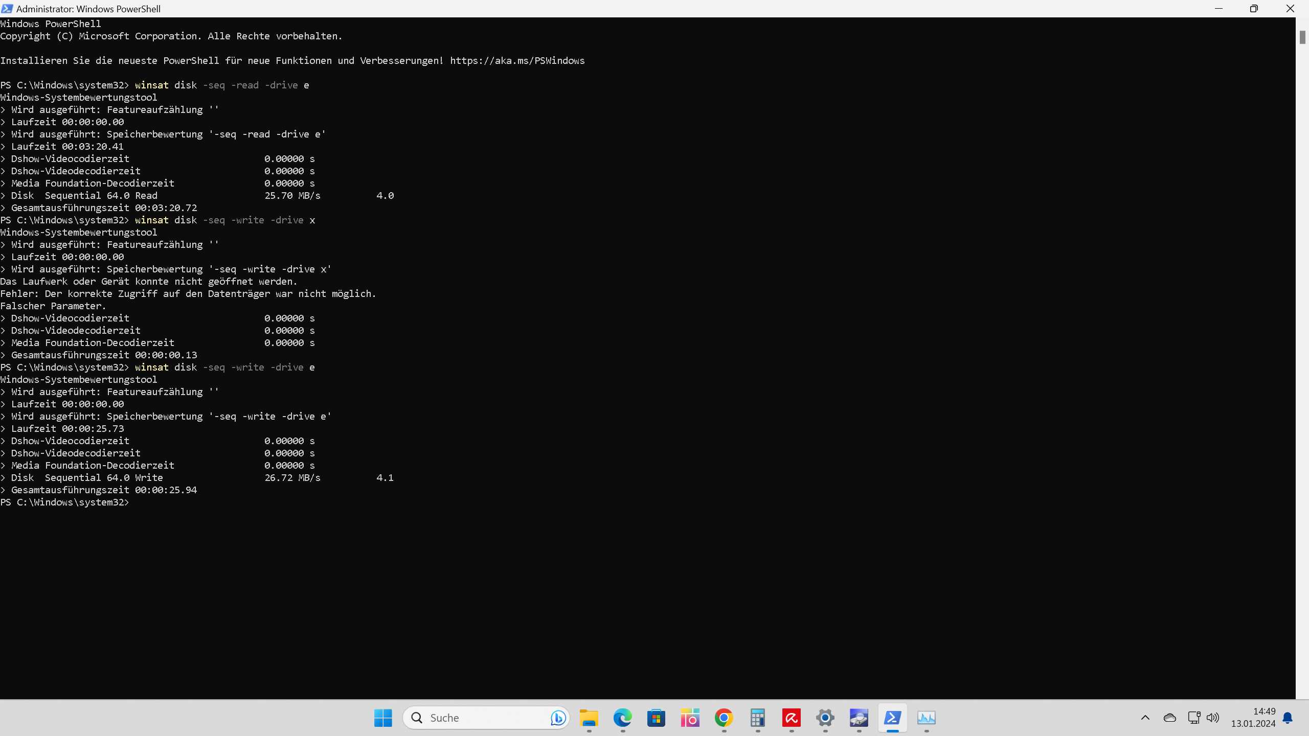

so anbei die scans
so das hab ich auch noch
hier der rest
das macht mich noch ratloser, weil es wird ja nicht wirklich ein Fehler angezeigt oder?

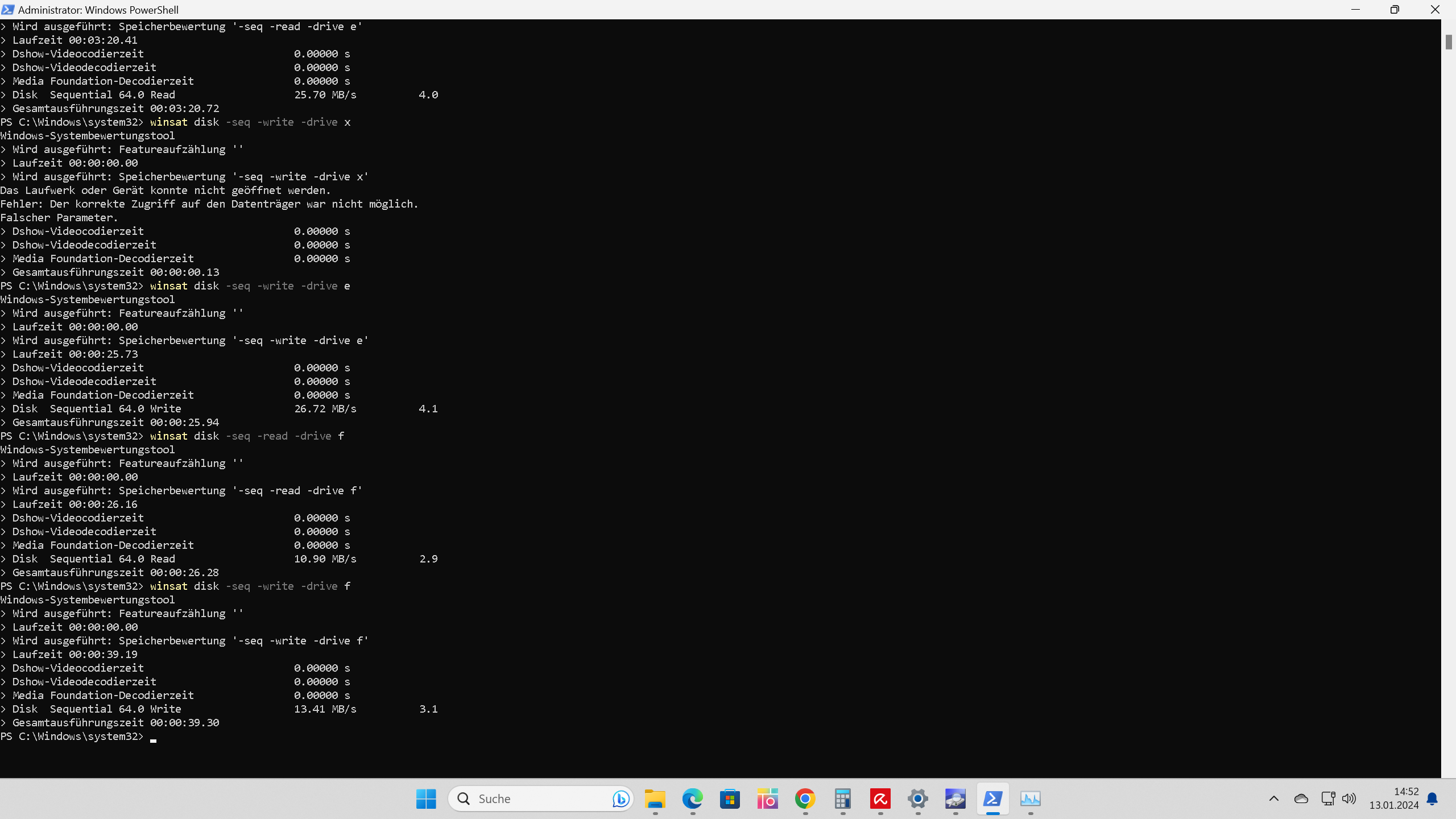

Deine Intenso ist aber E und die ist nicht in CDI enthalten, da der externe Controller das nicht mag.
Lesenzeiten von 21MB sind aber schon wenig und falls nicht durch den USB Post gedrosselt schon auffällig.
Backup der Daten und dann mal ausbauen und direkt an den Controller dran und auslesen
Kleine Anmerkung nebenbei: Intenso ist jetzt wirklich nicht für Qualitätsprodukte im SSD/Speicherstick-Bereich bekannt.
