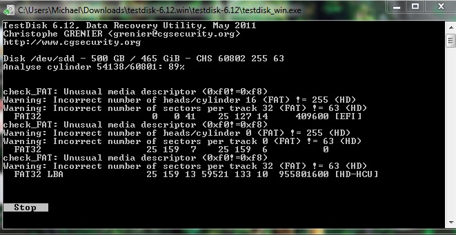

Hallo liebe Leute ich hoffe ihr könnt mir helfen.
Ich wollte auf meinem Mac eine neues OS ziehen dazu habe ich eine USB-Festplatte
angeschlossen. Würde dann dazu aufgefordert eine neue Partion zu erstellen.
Dies hab ich LEIDER gemacht. Muss dazu sagen das ich es so kenne das die Daten
bleiben, war aber nicht so Daten sind alle weg. :(
Ausgangszustand ist eine Partion mit der Gesamtgröße der Festplatte.
Testdisk habe ich bereits "Deep search" gemacht aber die Ursprungspartion kann
ich leider nicht finden... Was kann ich tun?

Wenn es um MacOS geht dann war das warscheinlich ne HFS+ Partition und kein Fat32 richtig? Musst im Testdisk dann auch so auswählen - ansonsten gibts praktisch 0 chancen wieder an die Daten zu kommen
Nein war eine Fat32 Festplatte wollte nur fürs Macbook eine andere Partion erstellen.

Das Macbook hat auf jeden Fall 2 neue Partitionen angelegt.
Die ursprungspartion lässt sich nicht auslesen mit testdisk
