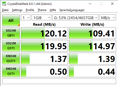

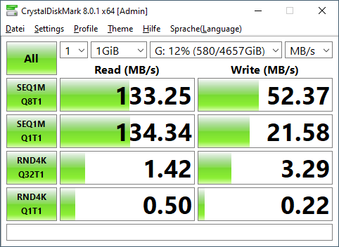

Externe HDD2 (SEAGATE Expansion+):

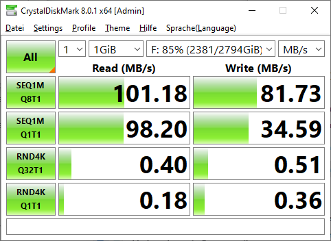

Externe HDD1 (Toshiba Canvio Basics 3 TB):
Was sagt das jetzt aus, dass die externe Festplatte wirklich so langsam beim Schreiben ist? Oder könnte die Schreibgeschwindigkeit auch durch den USB-Steckplatz oder ein minderwertiges Kabel ausgebremst worden sein?
Da sollten also eigentlich locker 50 MB/s möglich sein. Auffällig ist aber die hohe Diskrepanz zwischen Lese- und Schreibgeschwindigkeit, das ist für herkömmliche Festplatten eigentlich untypisch. Ob das am SMR liegt? :confused_alt: Habe selbst noch keine so "moderne" Platte. :rolleyes:

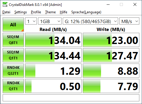

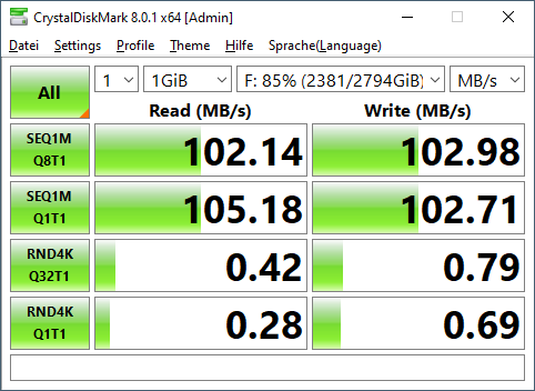

Ich habe heute Morgen zum Test mal die beiden Verbindungskabel Kabel (USB Micro A auf USB Micro B) ausgetauscht. Die Festplatten trotzdem an den selben Steckplätzen wie gestern angesteckt und der Benchmark Test sieht plötzlich komplett anders aus:

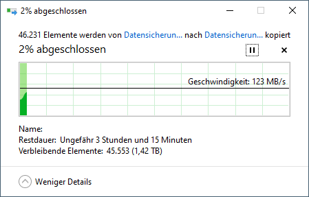

Jetzt kopiere ich heute den zweiten Teil meiner Daten (1,42TB also fast die doppelte Menge) und die Windows Restzeitanzeige sieht gleich ganz anders aus.
Die Anzeige der Restdauer springt gerade zwischen 3 und 10 Stunden, die Datenüberragungsrate springt zwischen 70 und 120 MB/s.
Wie kann dass denn sein?
Das liegt jetzt ja eindeutig an dem Kabel in Verbindung mit der Festplatte oder? Also können bestimmte USB Kabel nicht mit gewissen Festplatten harmonieren? :confused_alt:

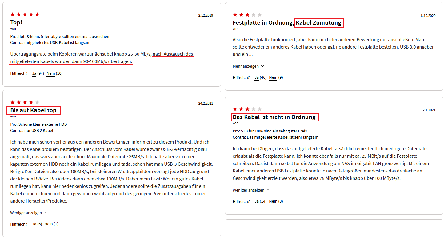

Das scheint nicht zu stimmen und wenn ich mir die Online Bewertungen der Festplatte so anschaue, ist das keine gute Idee:
Dass das nicht stimmen soll, kann gar nicht sein, hast du's denn selbst ausprobiert?
Die Angaben aus diesen Bewertungen liegen ja noch über deinen, wie mir scheint, oder sogar weit darüber. :D
