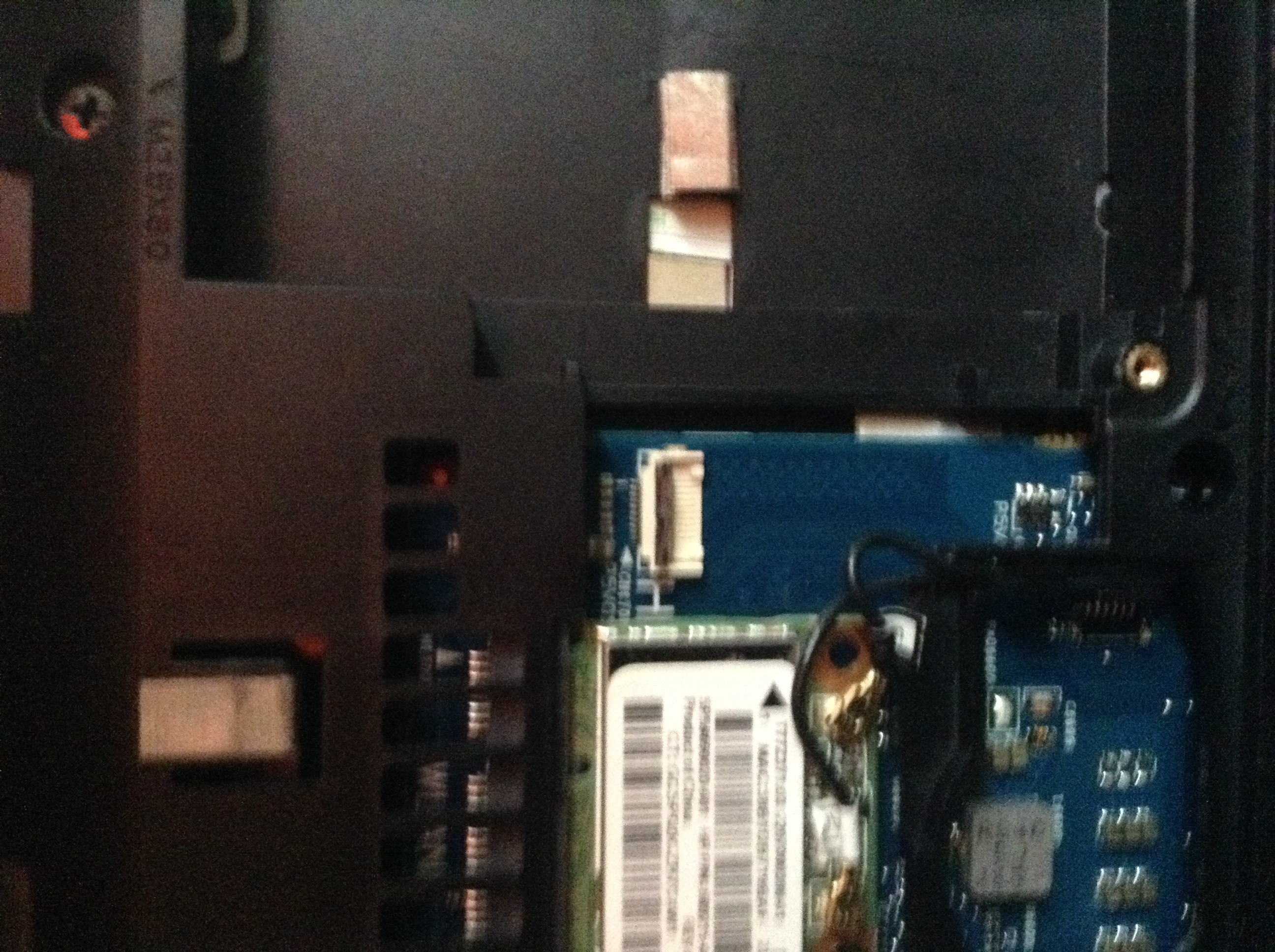

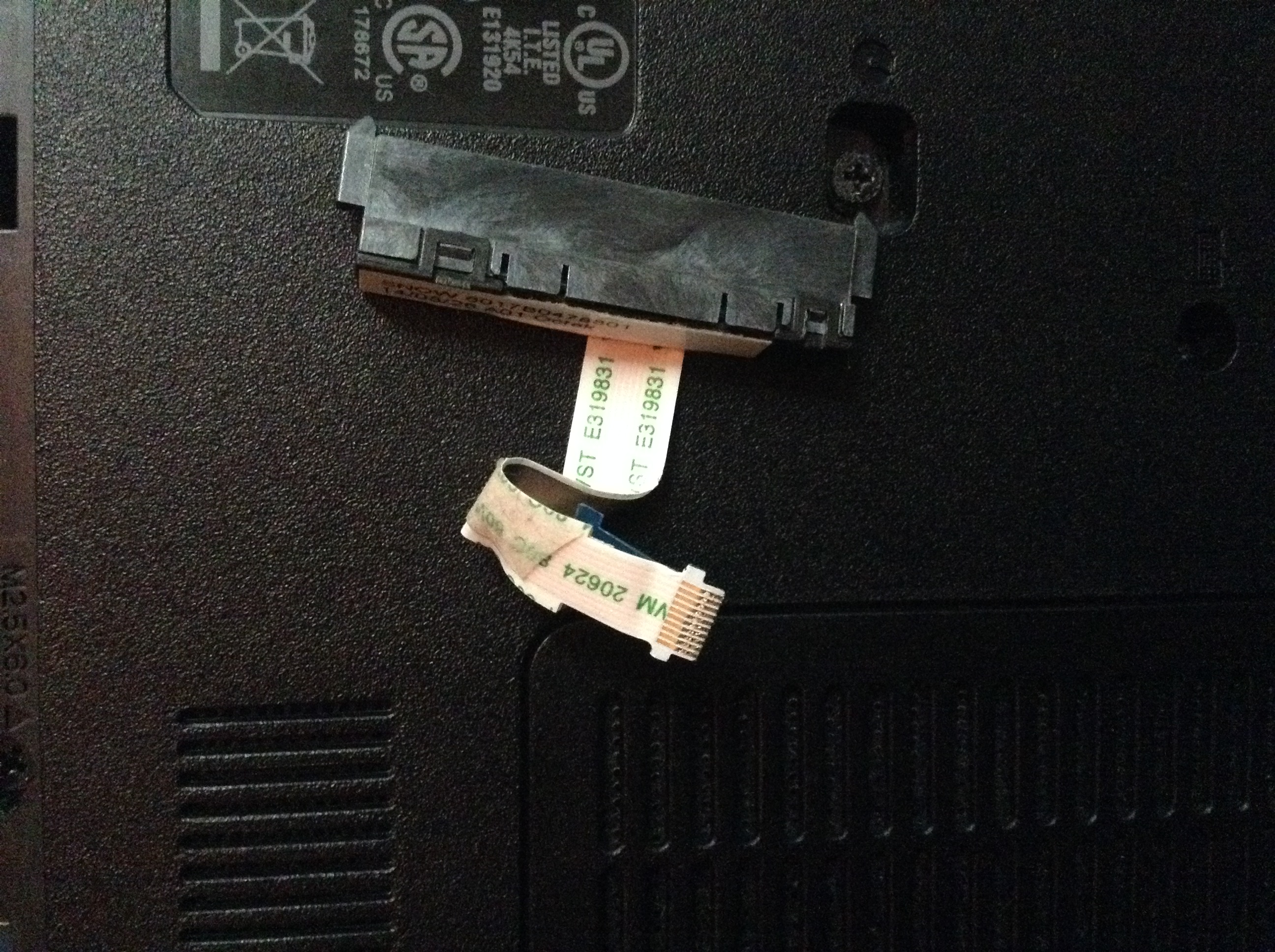

Was ist das denn für ein Kabel bzw. die genaue Definition ? Wenn ich bspws. SATA Kabel suche kommen nicht die welche ich brauche. Meines ist ein kurzes mit einem kleinem Ende welches man einlegt und schließt.
Auf HP habe ich bereits geschaut. Schlauerweise bieten die nur Versand nach Österreich an (Warum auch immer)
Verdreht ist es nicht bzw. liegt so wie es geliefert wurde. Das Band ist fest fixiert, gehe ich mal von aus. Will nicht zu viel Eindrücken bzw. mit Gewalt versuchen aber liegt schon fest.
Das Kit hatte ich auch schon gefunden. Komischerweise wird mir nur der Versand nach Österreich angeboten. Versand nach Deutschland ist nicht möglich.
Kann man dieses kurze Datenkabel nicht einzeln kaufen ?
Gruß
Solange man das Kabel mit wenig Gewalt noch aus dem Connector ziehen kann, ist es noch nicht richtig fixiert.
K.A., da ich nichts finde, wo die HD-Anschlussseite optisch zu sehen ist.
Kannst ja mal die Bezeichnungen auf dem Kabel Google anvertrauen. Ansonsten in den Gelben Seiten nen Notebookreperaturshop suchen + kontakten.
Meinst du damit die Seite der Festplatte oder die Seite mit dem Anschluss zum MB? Was genau ist die HD-Anschlussseite vielleicht kann ich es abfotografieren.
