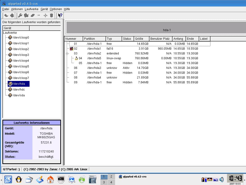

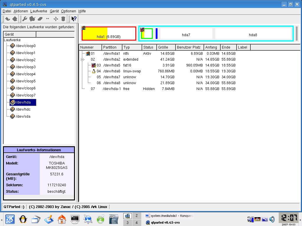

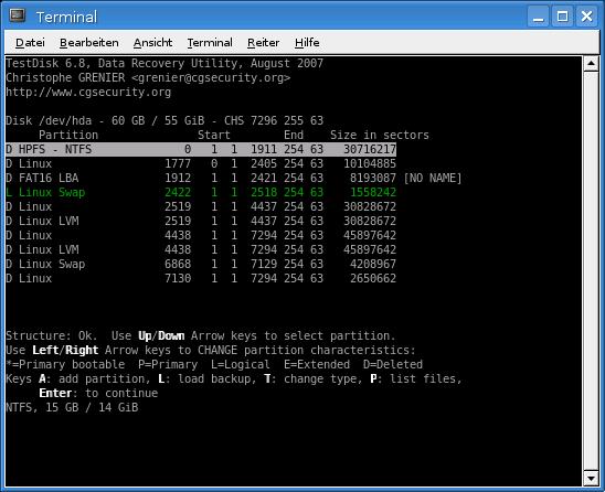

Okay also zur Sache, wenn ich Starte bekomme ich von meinem Grub einen Fehler und kann dann wenn ich Knoppix einlege nur noch auf die Windows Partitionen zugreifen (hierzu auch qparted screenshot).

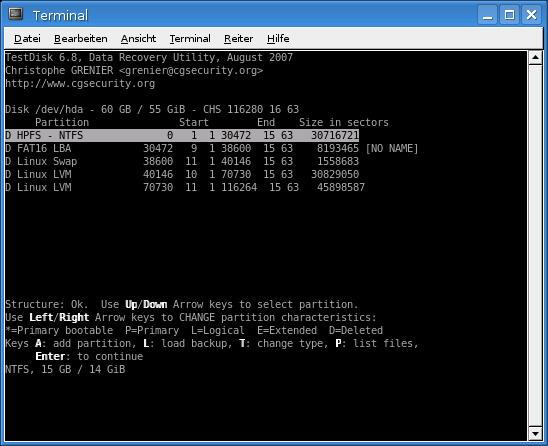

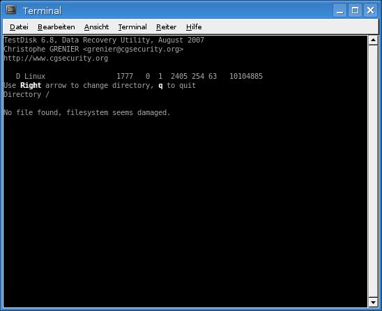

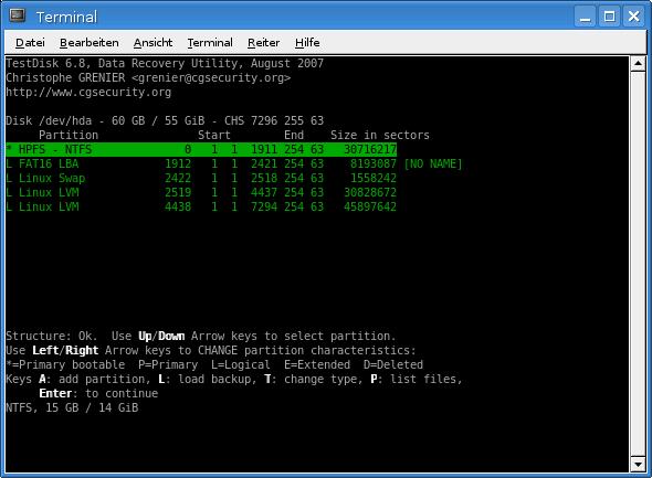

Ich fasse mich jetzt kurz mit dem was ich alles mit Testdisk angestellt habe aber ich hoffe es reicht zur Erklärung. Erster Suchlauf meckert an, dass die Cylinder per Head (hoffe das hab ich jetzt noch aus dem Kopf richtig hinbekommen) 16 sind aber eigntlich 255 richtig wäre. Ich kann aber weiterhin die Windows Partitionen sehen und lesen. Mit der 16er Einstellung hab ich dann einmal bis zur Deep Search durchlaufen lassen aber habe hier keine brauchbaren Daten (von Windows abgesehen) lesen können.

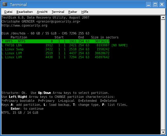

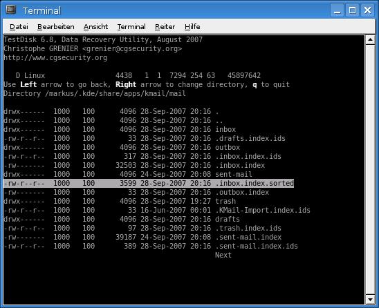

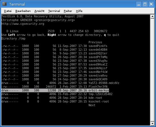

Dann habe ich einmal den Wert in den Parametern von 16 auf 255 geändert und das Suchbild sah schon viel besser aus auch wenn er mir bei den beiden Linux Partitionen immer noch LVM statt Linux ext2/3 anzeigt. Ich bin dann noch auf jeden Fall bis zur DeepSearch durchgegange und habe dann alle meine Daten so gesehen wie sie sein sollten -> jetzt halt auch auf den Linux Partitionen /home und /root, korrektes Datum und zeitangabe (browsen in der Ordnerstrucktur etc. alles möglich). Ich habe dann alles so konfiguriert wie es sein sollte und die neue Partitionstabelle schreiben lassen.
Resultat war aber, dass Grub immer noch den Fehler ausgibt und ich immer noch nur auf meine windows Partitionen zugreifen kann. Bei Linux ist immer noch LVM am Start... dabei hatte ich das aber doch mit testdisk wieder auf Linux (ext2/3) gesetzt und mit der Einstellung auch sämtliche Daten iO gesehen.

Ich schieße jetzt hier einfach mal alle Screenshots rein die ich so gemacht habe (sorry falls etwas unaufgeräumt ist aber die letzte Version des Beitrags wo die alle schön an der richtigen stelle im Text waren hat beim schreiben scheinbar zu lange gedauert)
PS. werde hier noch ein bisschen mehr Ordnung reinbringen... sorry soweit.
qtparted nach testdisk : nach1ver_qtparted.jpg ptparted vor testdisk : qtparted.jpg

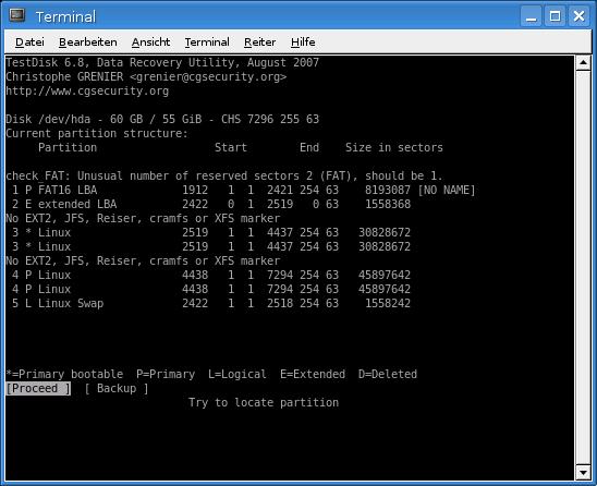

1. search mit H/C =16 : testdisk_1suche.jpg nach „proceed“mit H/C 16 : testdisk_2suche-mit16heads.jpg
2. search mit H/C = 255 : testdisk_analyze-mit255heads.jpg ??? : testdisk_proceed-nach-analyze-mit255heads.jpg
-p für /home = Linux 4438-7249 : testdisk_deepsearch_-p_7Part_home.jpg -p für /root = Linux 2519-4437 : testdisk_deepsearch_-p_5Part.jpg

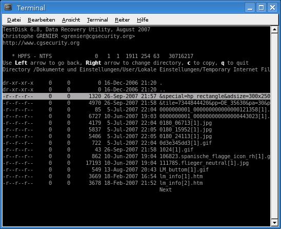

-p für winxp= NTFS 0-1911 : testdisk_deepsearch_-p_1Part.jpg -p alte Linux part.-> Müll : testdisk_deepsearch_-p_2Part.jpg
-p für Austausch = FAT16 LBA 1912-2421 : testdisk_deepsearch_-p_3Part.jpg

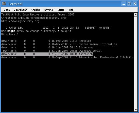

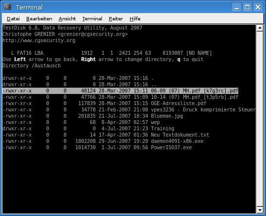

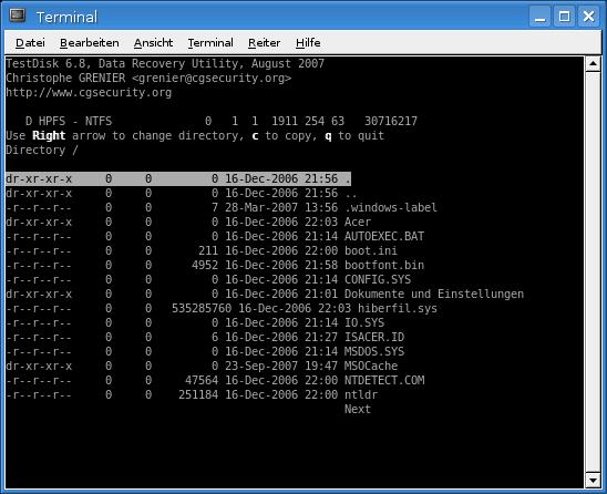

resultat deepsearch : testdisk_deep-search-resultat.jpg -p für winxp (browsing) : testdisk_-p_xp-Partition.jpg
-p für Austausch (browsing) : testdisk_-p_austausch_Partition.jpg ??? :nach1ver_deepsearch_result.jpg

Ansonsten gehe ich mal von diesem Screen aus;
https://www.computerbase.de/forum/attachments/nach1ver_deepsearch_result-jpg.77062/
Markiere jeweils dann mal deine LVM-Partitionen und drücke t auf der Tastatur.
Bestätige mit der Eingabetaste und gebe für EXT2/3 den Partitionstyp 83 ein.
Mache es jeweils für beide Partitionen.
Bestätige mit der Eingabetaste zum verlassen des Menüs.
Drücke dann p (List Files) ob deine Datenangezeigt werden.
Wenn ja, bestätige mit Enter und gehe auf Write.
Bestätige mit Eingabe, y und Ok.
Starte neu und überprüfe das Ergebnis.
Bedenke die Grub-Einstellungen.

also ich habe jetzt noch einmal versucht nach Deiner Anleitung aus dem genannten Screen den Partitionstyp auf 83 zu ändern. Wenn ich dass gemacht habe, bekomme ich aber bei den 2 geänderten Linux Partitionen nicht die Möglichkeit -p (Dateien anzeigen) zu drücken, das bekomme ich dann nur wieder angeboten, wenn ich die Deep Search durchlaufen lasse?
