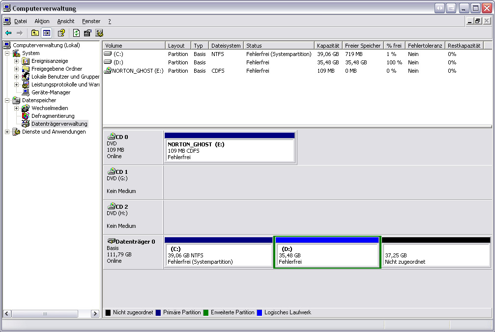

Ich habe ein paar Änderungen am System vorgenommen. Ich hatte eine 120GB Platte (Samsung HD120IJ) in 2 Partitionen aufgeteilt (system c: 40gb , daten d: 80gb).

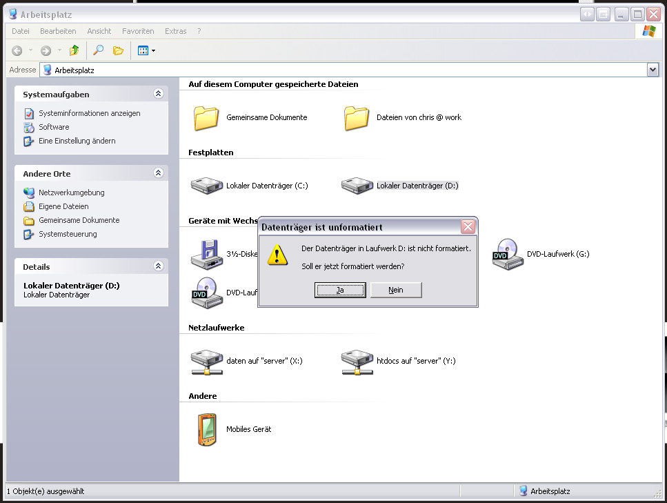

Nach irgendeiner Änderung war auf einmal die Partition mit den Daten nicht mehr ansprechbar. Siehe Screen1.
Windows sieht das irgendwo katastrophal. (Siehe Screen2).

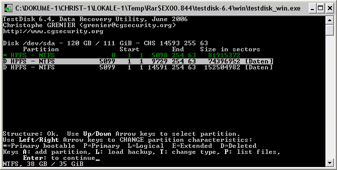

Ich habe nun schon, wie in den Beiträgen gelesen, die Partitionsstructur mit Testdisk gespeichert und gestartet. Allerdings war nach wie vor die gleiche Situation.
Gibt es da überhaupt noch eine Chance die Partition Original herzustellen?

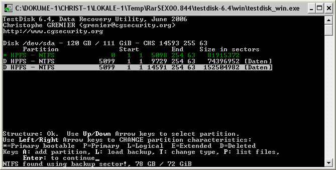

So, die tiefere Suche ist inzwischen auch fertig. Im Anhang nochmal 2 Screens.

OK, nach den letzten beiden Screens sollte es ja selbsterklärend sein.
Die gefundene ursprüngliche große Partition als 'L' (logical) markieren, anstatt als 'D'.
Das ganze speichern, dabei noch wie beschrieben noch [Backup BS] wählen.
PC neustarten und die Partition war komplett wieder da.
