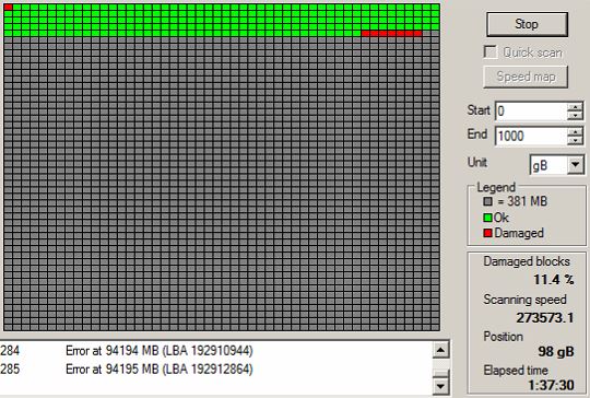

Momentan stecke ich bei 9,2% Damaged sectors LBA 0 und dann 96-98 GB fortlaufend.
Kann man die position in HD-Tune als Anhaltspunkt nehmen welche Dateien im Eimer sind, oder ist das Quatsch?
aktuell sieht das ganze so aus: HD.JPG
