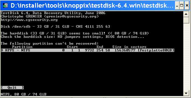

Platte als Slave in einen andere XP Rechner. Bei Zugriff über Explorer nur "Datenträger nicht formatiert...". In Datenträgerverwaltung sichtbar, auch dass etwa 37gb von den 80 belegt sind.
Dann habe ich auf der Wiederherstellungskonsole erst fixmbr, dann fixboot gemacht (War vielleicht ein Fehler). Daraufhin wieder Zugriff, aber Platte leer und nur noch 31,5gb groß.
Testdisk sagt unter Analyse, siehe Anhang.......
Kann ich da noch was machen?
Gruß in guter Hoffnung
Joachim

Überprüfe bitte mal zuerst deine Jumper.
Die Festplatte wird nur mit ca. 32 GB erkannt.
Sieht daher nach 32 GB-Speicherbegrenzung aus.
Oftmals muß als Slave kein Jumper gesetzt sein.
Zieh den im Fall einfach ab.
Überprüfe bitte die Einstellunge und wenn die Festplatte wieder voll erkannt wird, teile es mit.
Überprüfe dann ob du Zugriff erhältst.
Wenn nicht teile es mit.
Viele Grüße
Fiona

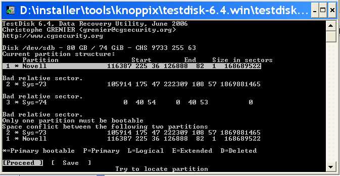

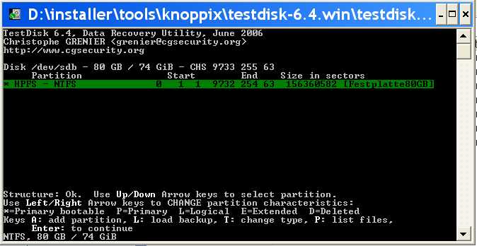

Guten Morgen
Ich habe den SLAVE Jumper abgezogen.
Die Platte hat jetzt in der Datenträgerverwaltung unten in der Balkenanzeige 74,56GB FAT "fehlerfrei".
Oben in der Laufwerksliste ist es nur G: 10MB FAT.
Im Explorer kann ich auf G: zugreifen, ist aber leer.
Testdisk sagt zunächst nach Auswahl "Analyse"....siehe Anhang Bild 1 und dann nach Proceed Bild 2.
Wie geht es weiter?
Joachim

Auf deinen ersten Screen zeigt Testdisk Fehler in der Partitionstabelle.
Am zweiten Screen wird deine Partition ordnugsgemäß angezeigt.
Ich gehe jetzt von deinem zweiten Screen aus.
Da die Partition mit * (Stern) als primär, aktiv und bootfähig angezeigt wird könntest du die mit dem Links oder Rechtspfeil auf der Tastatur wenn du von der nicht bootest, auf nur P für primär setzen.
Siehst du ganz links bei der Partition.
Auch kannst du p drücken und überprüfen ob du deine Daten siehst oder eine Fehlermeldung.
Bei einer Fehlermeldung teile es mit.
Zurück kommst du einfach mit q für Quit drücken.
Ansonsten wenn du deine Daten gesehen hast!
Bestätige dann mit Enter
Gehe auf [Write].
Bestätige dort mit Enter, y und Ok.
Beende Testdisk und starte den Computer neu.
Wenn chkdsk bei Systemstart kommen will, beende chkdsk erstmal.
Geht innerhalb von 10 Sekunden durch beliebigen Tastendruck.
Überprüfe das Ergebnis und teile es mit.
Viele Grüße
Fiona
Herzlichen Dank
Hallo Fiona
Herzlichen Dank. Es hat alles genauso funktioniert, wie du geschrieben hast.
Jetzt kann ich wieder auf die Daten zugreifen und sie sichern.
Hervorragende Hilfe!
Wie könnte ich denn meiner Dankbarkeit auch in finanzieller Weise Ausdruck verleihen?
Gibts ein Spendenkonto oder sowas?
Gruß
Joachim
