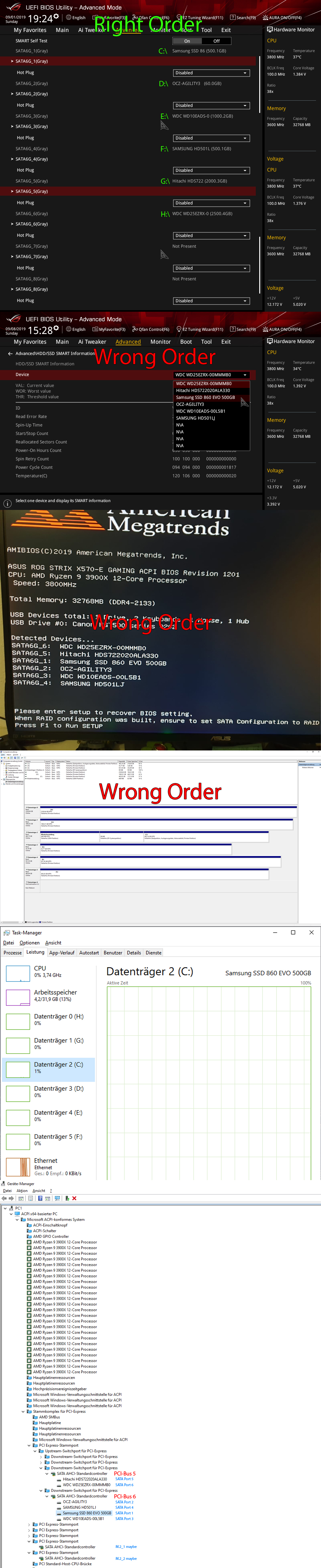

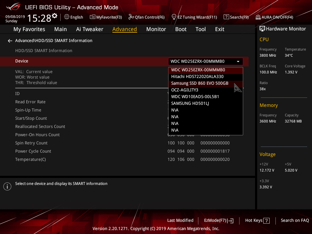

Ne hab vorhin ein wenig rum experimentiert mit unterschiedlichen Treibern und der screen ist mit drin entstanden.
Hab noch ein Problem das meine Samsung 860 EVO zu langsam ist, daher auch mal mit unterschiedlichen Treibern getestet, aber Treiber ändern nur minimal was Overall ist aber der AMD der schnellere 1.2.1.402 das ist der Treiber der im X570 Chipsatz enthalten ist.
Wenn ich versuche v1.3.1.276 zu Installieren geht es auch der PC bleibt aber beim Ladebildschirm hängen und der Kreis dreht und dreht sich, wenn ich dann in den Abgesicherten Modus gehe läuft aber v1.3.1.276 ohne irgend eine Meldung.
Macht mich ziemlich Sauer so etwas, das da nicht ordentlich gearbeitet wird seih es jetzt ASUS oder AMD.
Was ich auch überrings interessant fande guckt mal hier:
Das ist genau die Sortierung wie sie auch im Taskmanager ist.
Würde schon fast sagen das Du 2 verschiedene Controller auf dem Board hast, der eine arbeitet mit den beiden M2 Anschlüssen zusammen und der Andere mit den Sata 1-4 Anschlüssen. So sieht es auf dem Gerätemanager-Bild ja auch aus, leider kann ich keine weiteren Infos, ohne selbst was zu testen, sagen. Steht denn dazu nichts im Handbuch?

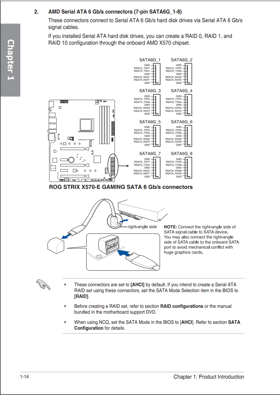

Hallo Herr G.,
das ist normal und bei vielen Desktop Mainboards mit 1 x M.2 (oder mehr verbauten M.2's (Intel/AMD)
ensprechend ge-routet. Der/die M.2 Socket(s) routen bzw. routen (Abhängig SATA/PCIe) i.d.R. immer zusammen mit den letzten beiden SATA Ports (PCIEX4 <> SATA port 5, 6). Es besteht ein sharing - die SATA Ports bzw. Verdrahtung sind hier sozusagen in 2 Parts aufgeteilt (#1-4 & #5-6).

Hallo Herr G.,
