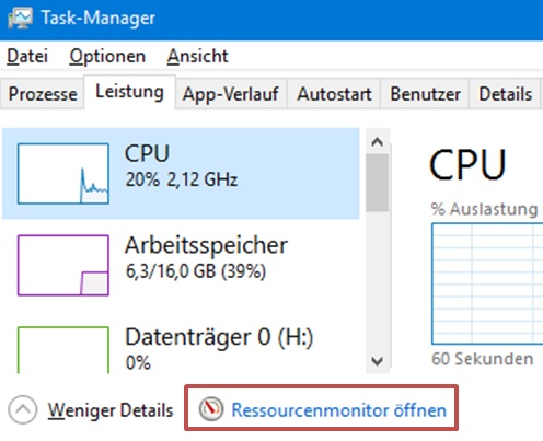

Start -> Ressourcenmonitor anfangen zu schreiben und er wird aufgelistet.
Oder Task-Manager öffnen -> auf Leistung wechseln und unten auf "Ressourcenmonitor öffnen" klicken.
Hi,
Taskmanager öffnen, "Leistung", ganz unten steht "Ressourcenmonitor öffnen". Dort den Datenträger wählen und möglichst alles ausklappen. Dort sieht man exakt, welche Prozesse wie schreiben und lesen, wie hoch die Priorisierung ist und so weiter.
