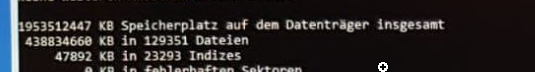

Wie im Titel beschrieben will mein System bei jedem Start eine Datenträgerüberprüfung durchführen. Wenn ich diese nicht durch Drücken einer beliebigen Taste abbreche wird diese auch gestartet, jedoch nach 2 Sekunden verschwindet die Anzeige und das System fährt normal hoch.

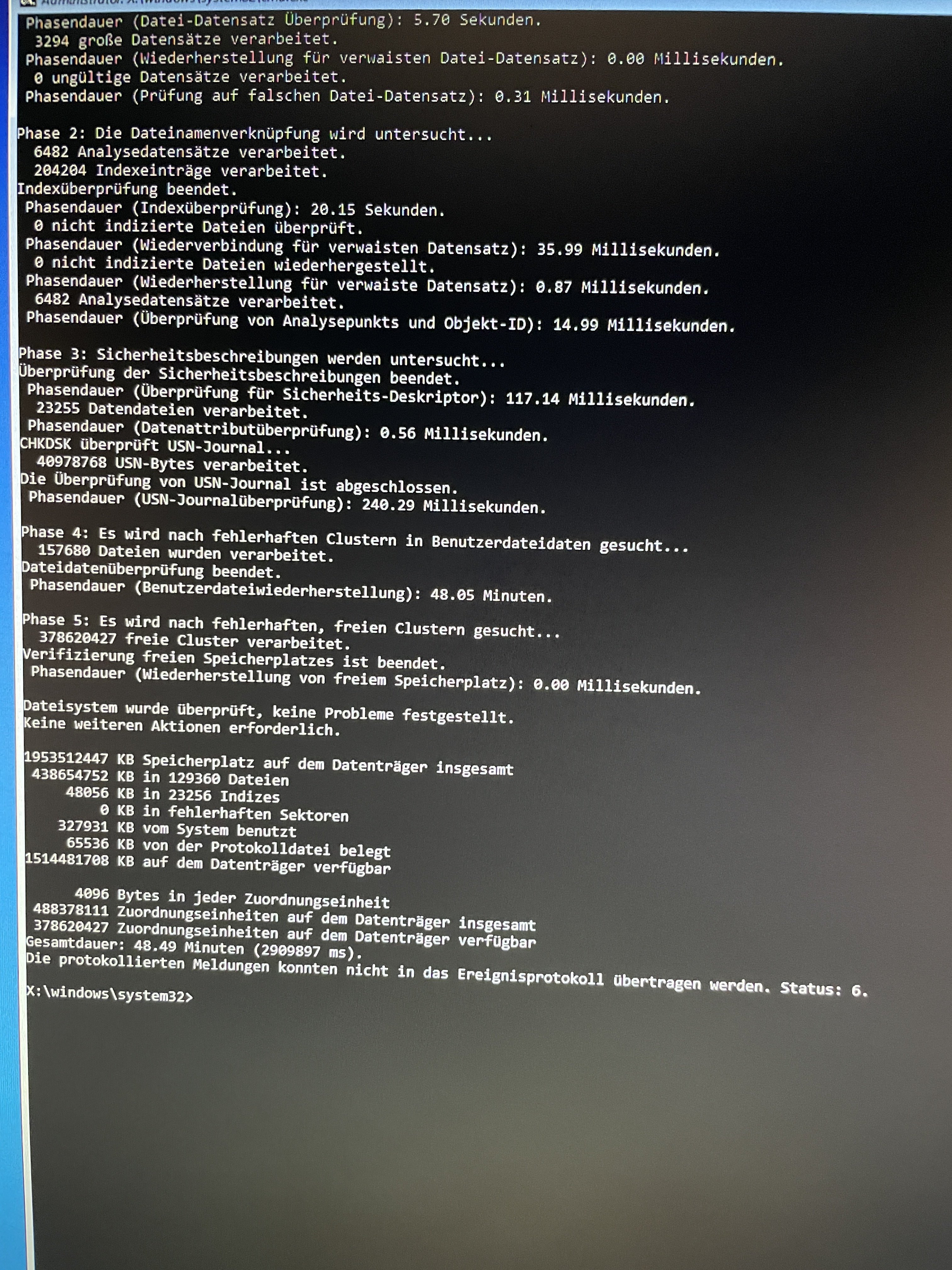

Gestern habe ich dann manuell über den erweiterten Start die Datenträgerüberprüfung vorgenommen. Hier das Ergebnis:

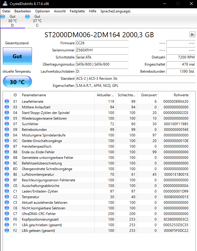

CrytalDisk sagt folgendes:

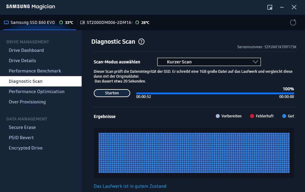

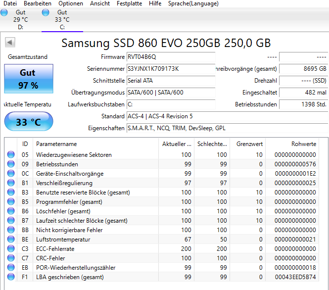

und mit Samsung Magician habe ich ein Firmwareupdate durchgeführt und der sagt folgendes:

Cystaldisc zeigt mir das hier zur HDD:

Ich habe nun wie gestern erneut über die Problembehandlung den Befehl chkdsk c: /f /r eingegeben. So sollte ja der Datenträger C geprüft und repariert werden. (?)
Das ganze wird nun wieder 3 Stunden dauern, melde mich dann wieder.

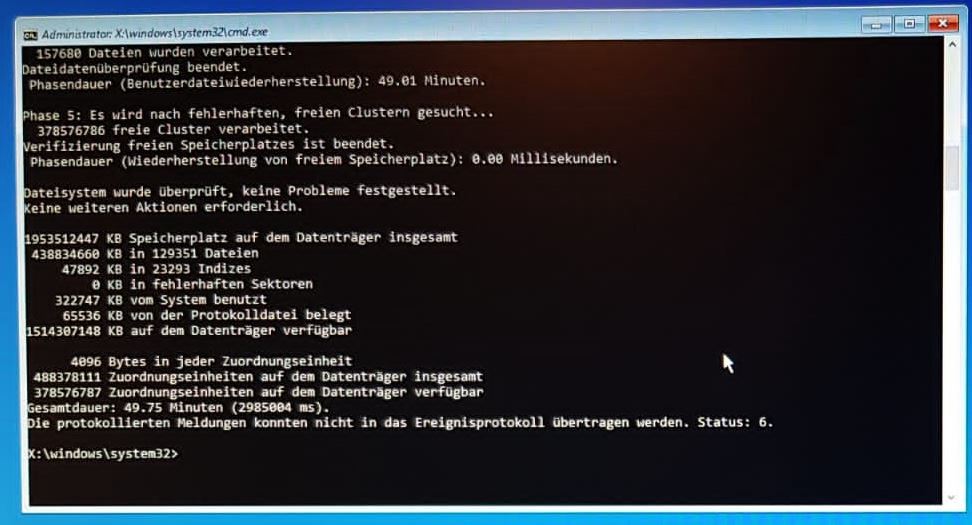

So. Der letzte Check hat wie befürchtet kein anderes Ergebnis erbracht:
Auch beim Neustart blieb die Meldung bestehen.

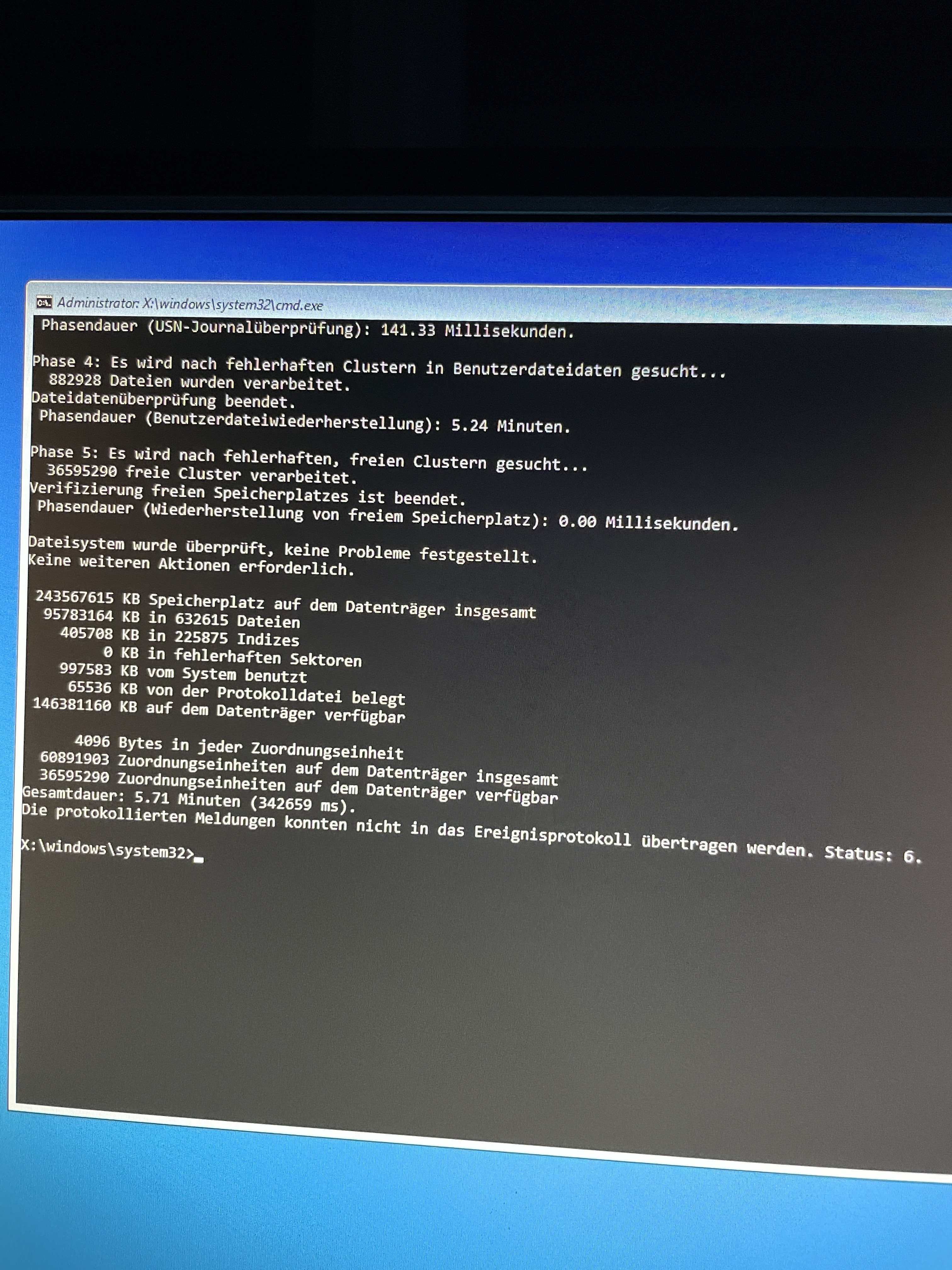

Daraufhin das beschriebene versucht, die HDD abgezogen und den Check nochmal laufen lassen. Diesmal lief der auch nur ca 15 Minuten für die SSD. Mit diesem Ergebnis:
Es wurden keine Fehler gefunden, der PC startet nun ganz normal ohne Meldung und auch im Explorer wird die SSD nun als fehlerfrei bezeichnet.
Scheint also funktioniert zu haben. Wieso der vorherige Test jedoch immer die HDD getestet hat und nicht das Betriebssystem komplett frage ich mich trotzdem.
