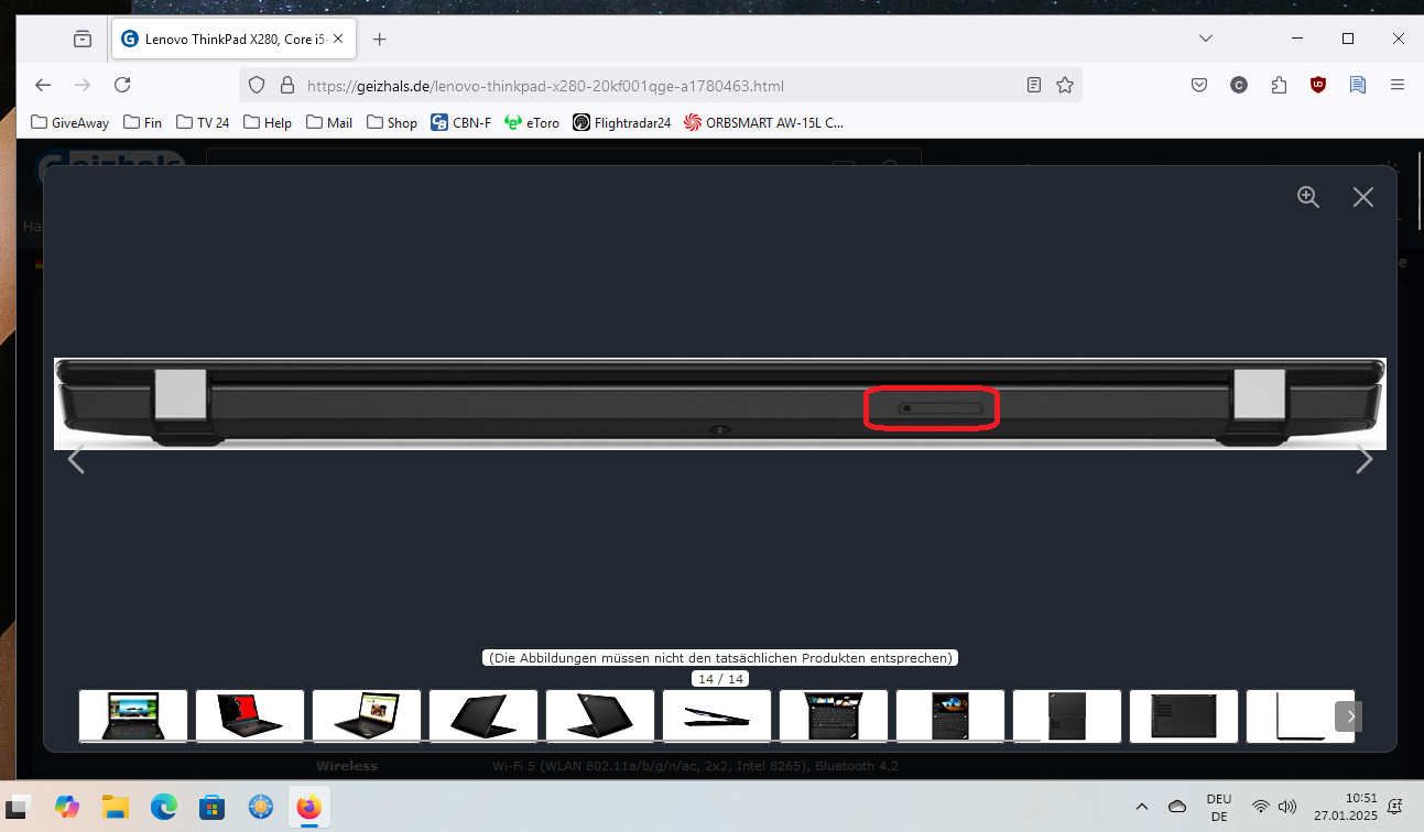

Verdammter Mist, ich krieche zu Kreuze, ich hatte bestimmt fünfzig X280 in der Hand, aber noch nie gesehen/gewusst, dass es tatsächlich einen Leser auf der Rückseite gibt.
Und den sieht man nur wenn man es zuklappt, deswegen habe ich es eben auch nicht gesehen.
Aber trotzdem das kann nichts damit zu tun haben, die 50 Stück X280 habe ich alle selbst installiert und das hat bisher noch nie eine Rolle gespielt.
Zumal doch ein Kartenleser nicht als Laufwerk während der Neuinstalltion angezeigt wird, da muss irgend ein Fehler passiert sein.
Und im MiniTool wird es ja auch nicht angezeigt.
Wie gesagt, ich habe es jetzt bei Treiber als Gerät deinstalliert und auch nach Neustart ist es weiterhin weg (so wie es sein sollte).
Und ich wüsste jetzt auch nicht, wie ich es zurückholen könnte, um zb über VEN/DEV zu schauen, was es für ein Gerät sein soll.

Mit Minitool wird es vermutlich angezeigt, wenn du eine SD Karte einlegst.c-mate schrieb:Und im MiniTool wird es ja auch nicht angezeigt.

Du meinst den Windowsinstaller? Der dürfte Wechselmedien ignorieren bzw. erkennen, da ist nix drin und blendet es aus.c-mate schrieb:Zumal doch ein Kartenleser nicht als Laufwerk während der Neuinstalltion angezeigt wird
