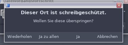

ich habe ein Samsung Galaxy S5 mit meinem Desktop PC per USB Kabel verbunden und möchte Dateien vom PC auf das Smartphone übertragen. Als System nutze ich Arch-Linux mit XFCE4 sowie das dafür zuständige Media Transfer Protocol wurde per "pacman -S libmtp" bereits installiert. Eine MTP Verbindung zwischen Smartphone und PC ist hergestellt und im Thunar (Dateieverwaltung von XFCE) wird das Smartphone mit externer Speicherkarte angezeigt.
Das Problem:
ich kann keine Datei(en) vom PC auf das Smartphone kopieren aufgrund der Meldung wegen Schreibschutz (siehe Screenshot)
Kann mir bitte jemand einen Rat geben wie ich das Problem lösen kann?
Vielen Dank für eure Mühe

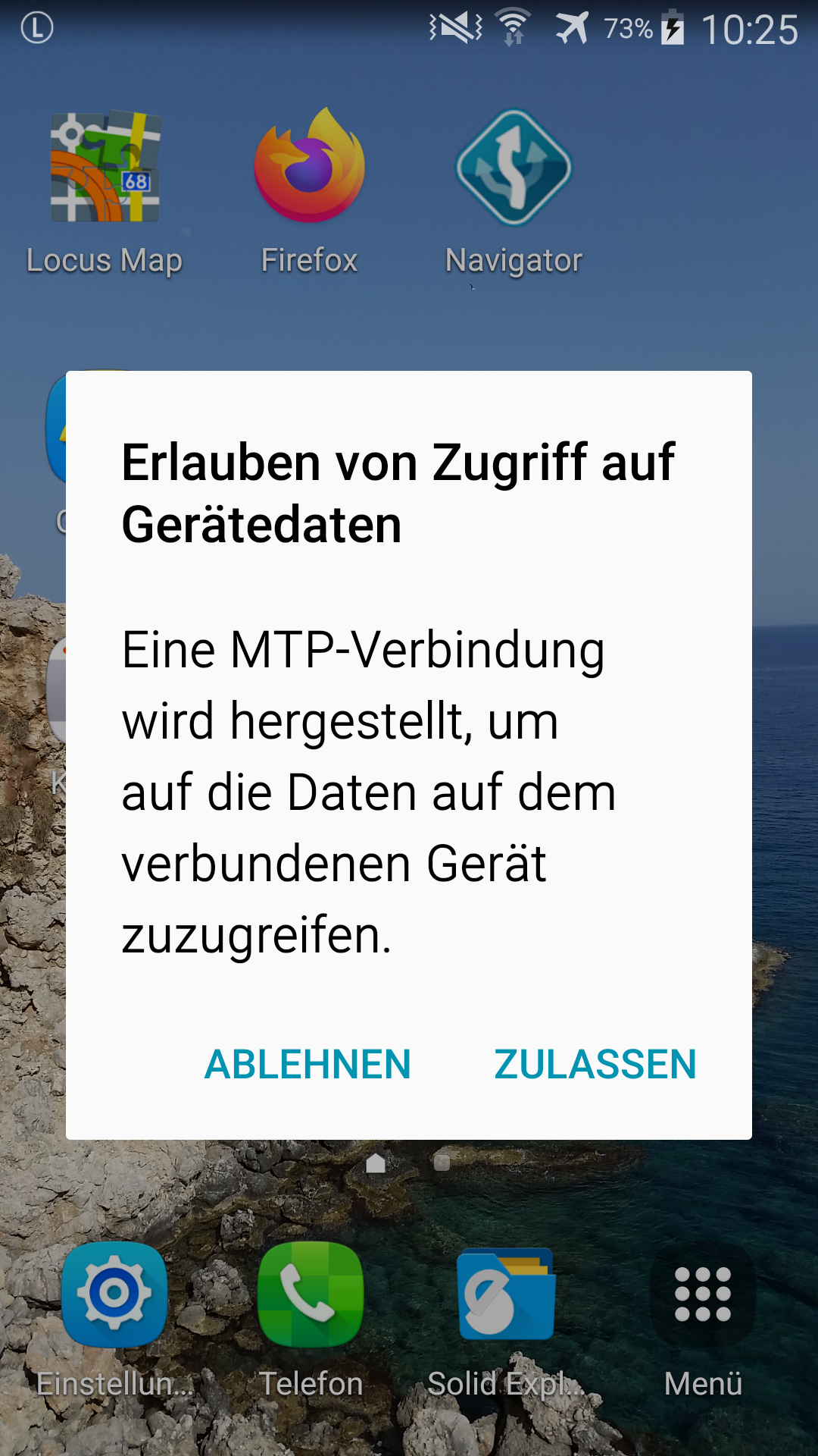

Dein Linux-System mag das Handy vielleicht erkennen, aber den Zugriff von PC auf Handy musst du auch auf dem Handy gestatten. Hast du das gemacht?
Die Benachrichtigung wird nicht direkt auf dem Display des Handys angezeigt. Sie wird erst sichtbar, wenn du die Benachrichtigungsleiste runterziehst.
