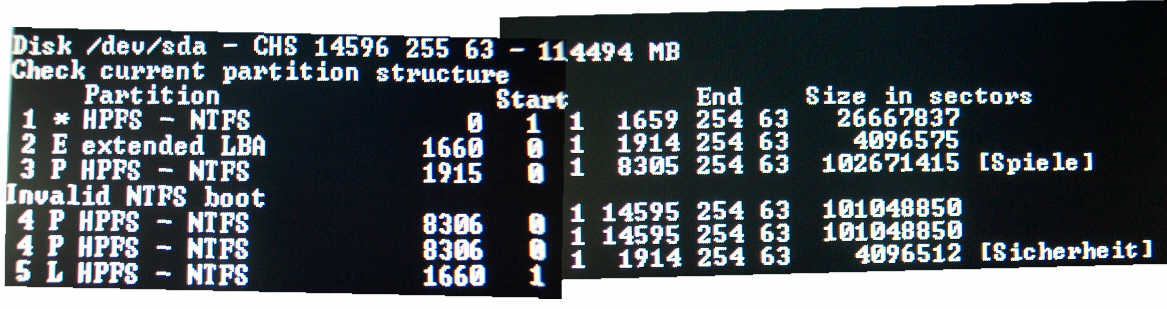

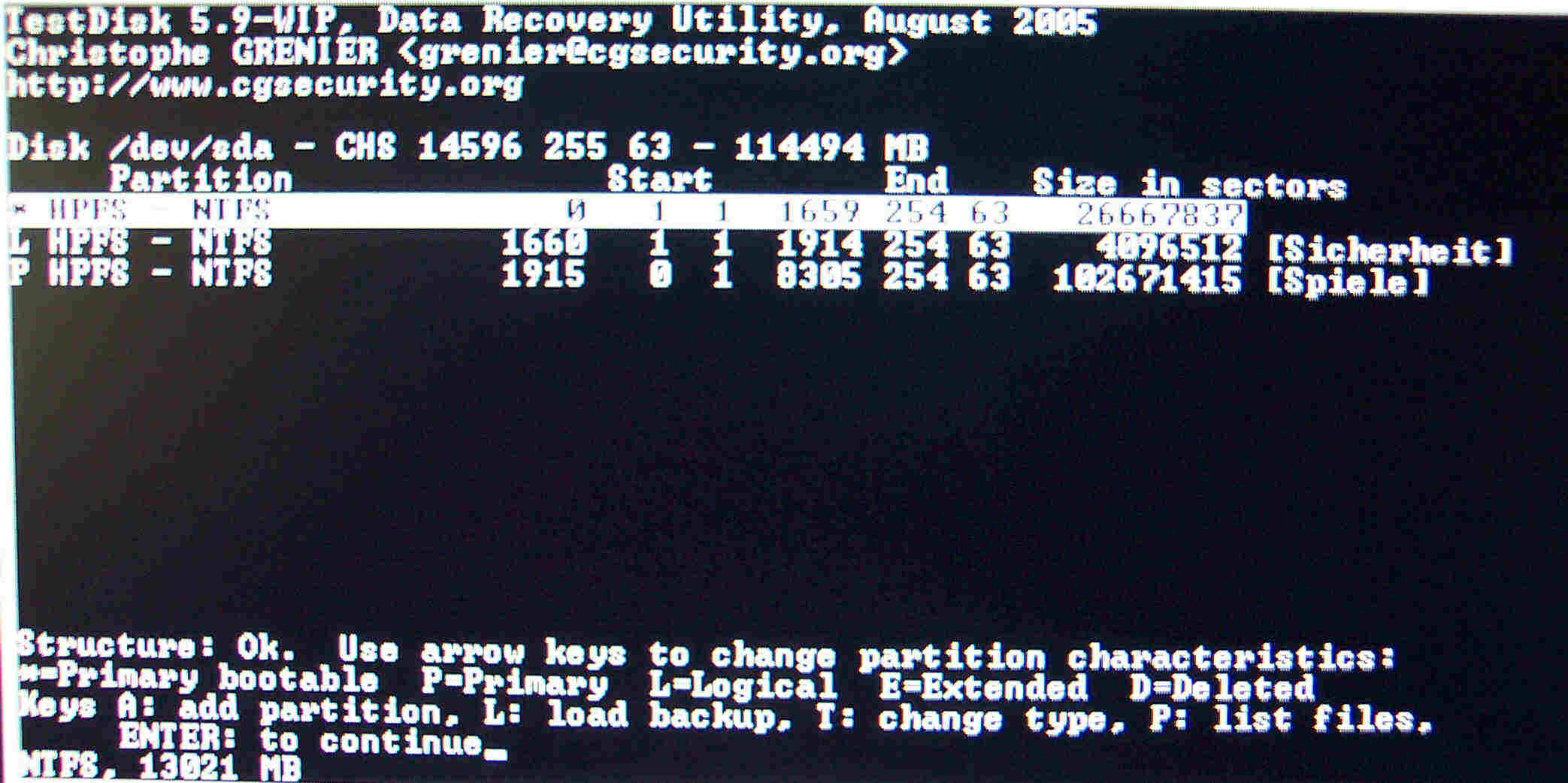

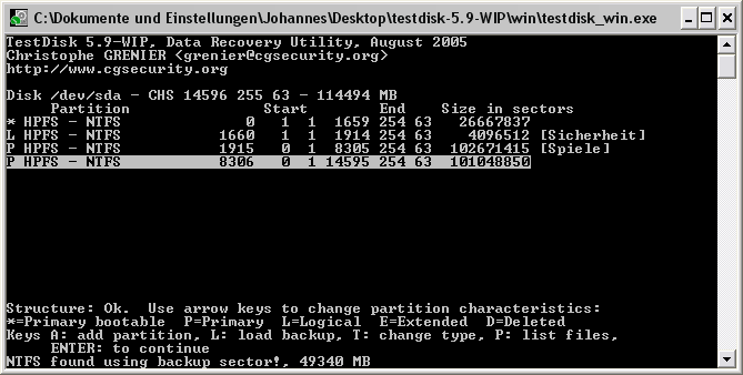

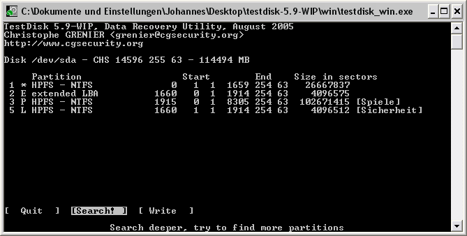

So, also ich habe jetzt mal alles gemacht, so wie du es beschrieben hast. Leider funktioniert meine Screenshot Funktion nicht- deshalb diese etwas schlechten Bilder mit der Digicam. Ich hab mal versucht mit EasyRecovery die Daten wiederherzustellen. Mit gehts hauptsächlich um meine MP3s aber leider werden die nicht in die Suche miteinbenzogen....
Was noch wichtig wäre: Die Partition E- genannt "Sicherheit" ist die, die jetzt noch da ist, aber leider ohne Daten, obwohl eine Belegung von 20Gb angezeigt wird. Partition F ist die komplett verschwundene!
Grüße
Johannes

Ist nicht einfach zu erkennen.
Markiere aber mal die letzten 2 Partitionen auf deinem letzten Bild nach der tieferen Suche und teile mal mit, was am Screen ganz unten in der letzten Zeile steht.
Hatte ich oben bereits erwähnt.
Du kannst die auch mal markieren, p drücken und schauen ob du deine Daten siehst.
Zurück kommst du wenn du q drückst.

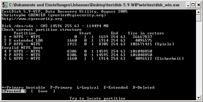

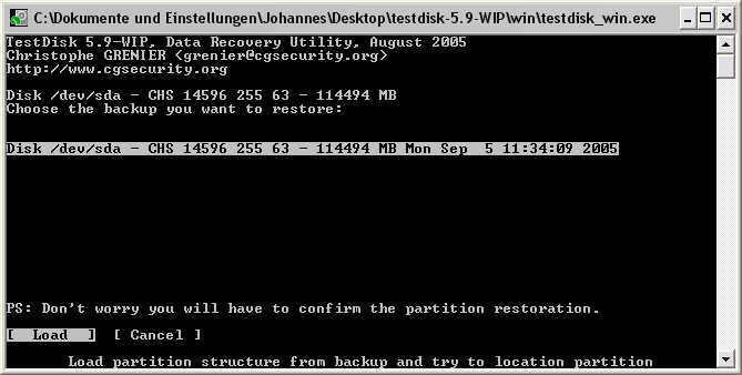

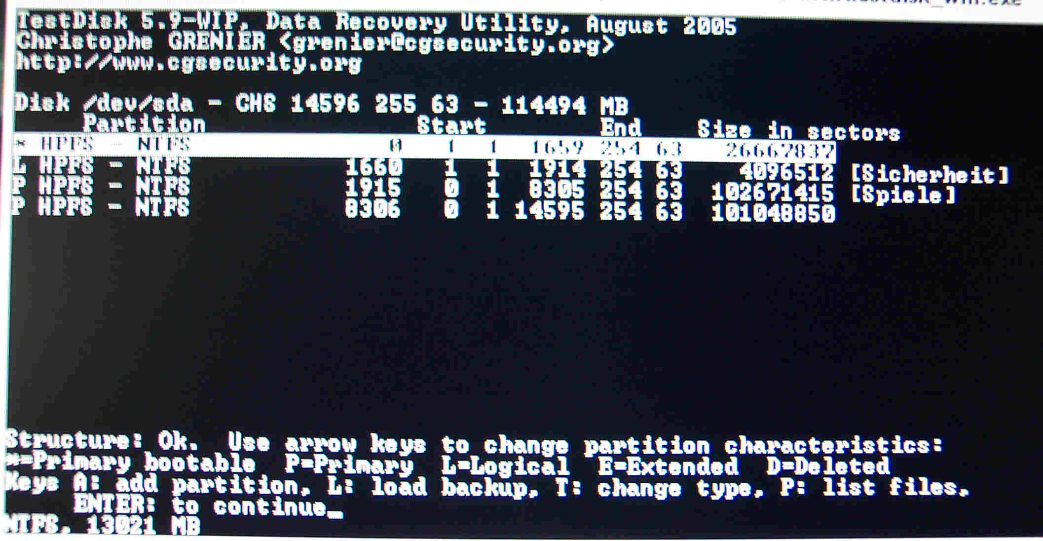

Oky, hab jetzt nohcmal die Screenshots geamhct, dieses mal aber gut leserlich! Wenn ich mir die Daten von meiner alten partitions F anzeigen lassen will gibts einen Fehler (unten am rand, zweit letztes Bild) Bei E könnte ich sie wohl wiederheerstellen- aber so wie ich das verstehe versucht der dann die komplette Festplatte wiederherzustellen nicht nur die Partition-( siehe letztes Bild)
Johannes

Zumindest passt es jetzt.
Wenn die Dateien bei der letzten Partition nicht angezeigt werden, kann es an dem beschädigten Bootsektor liegen oder Dateisystem.
Bei einem Fehler im Dateisystem hilft Datenrettungssoftware.
Weiß man aber noch nicht und kann man testen.
Auch kann Testdisk den Bootsektor reparieren.
Du mußt in Testdisk immer alle Partitionen wiederherstellen.
Wenn du eine nicht wiederherstellst, ist die nicht mehr verfügbar.
Dein letztes Bild mit Load (L drücken) ist für mich nicht interessant.
Gehe dort auf Cancel.
Achte bitte das du bei dem vorletzten Bild stehst.
Im Moment besteht die Möglichkeit F wiederherzustellen.
Was mit E: ist weiß ich noch nicht.
Die ist ja vorhanden und leer.
Kommt als nächstes.
Bestätige bitte jetzt mit Enter.
Gehe dann auf Write.
Bestätige dort mit Enter und y.
Bei deiner letzten NTFS-Partition ist der Bootsektor defekt.
Daher kommt dort das Menü Boot.
Gehe dort auf [Backup BS].
Bestätige da auch mit Enter und y.
Dann wird der repariert angezeigt.

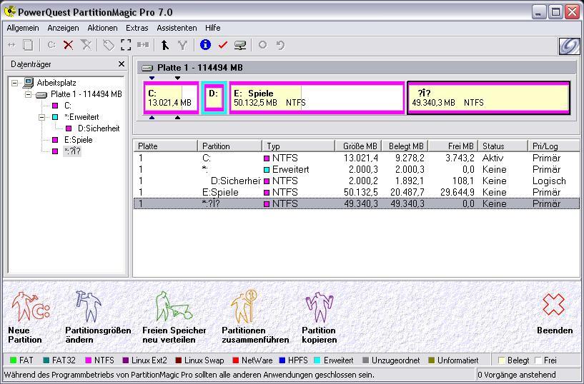

So, also ich hab jetzt den Bootsector wiederhergestellt, das Laufwer sehe ich noch immer nihct. In PM- keine Sorge, ich habe da NICHTS gemacht- wird mir die Partitio allerdings wie auf dem Screenshot gezeigt... Hast du noch Vorschläge wie ich weiter vorgehen könnte??
Das habe ich mir gerade in PM mal angeschaut.
Dort wird kein Volumen (Label) oder auch Namen mehr für das Laufwerk angezeigt.
Sind nur noch x-beliebige Zeichen.
Dieses ist ein Hinweis auf ein defektes Dateisystem.
Bleibt praktisch nur noch zu schauen, was du mit Datenrettungssoftware findest.
