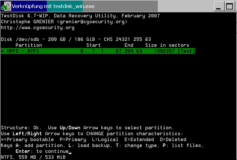

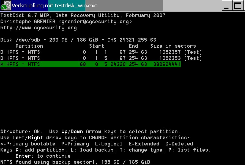

Starte Testdisk bestätige bei dem Log-Datei-Screen mit Enter, wähle deine betroffene Festplatte aus und bestätige mit Enter, bestätige bei Partition Table Typ Intel, bestätige bei Analyse mit Enter und setze mir einen Screenshot.

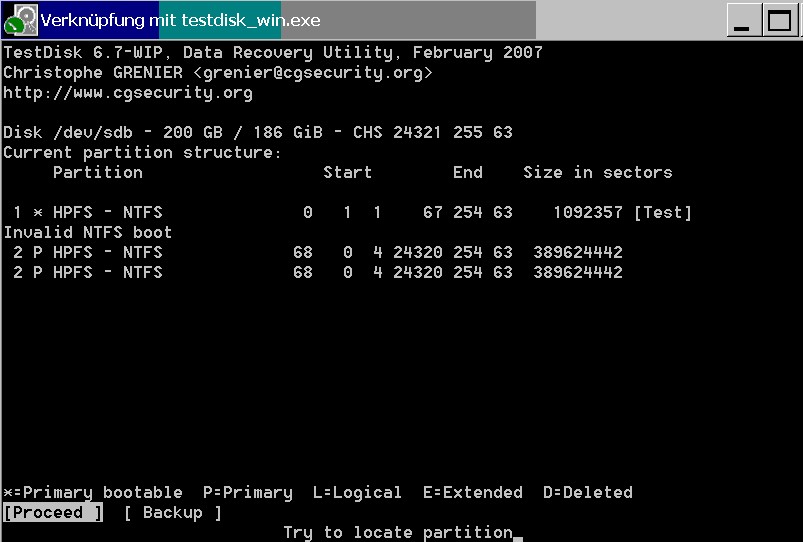

Bestätige bei Proceed und setze mir auch einen Screenshot.
Bestätige weiter bis du zum Menü kommst wo unten steht [Quit] [Search] [Write] und gehe mit dem Pfeil auf [Search] (tiefere Suche) und lasse es laufen.
Setze mir auch einen Screenshot.

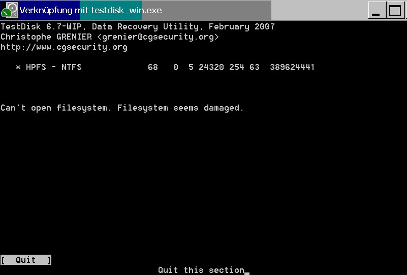

Markiere mal die betroffenen Partitionen und drücke p auf der Tastatur ob deine Daten angezeigt werden oder eine Fehlermeldung.

Sieht so aus, daß das Dateisystem beschädigt ist.
Infos dazu;
Failed to load $MFT : Input/Output error
Failed to startup volume : Input/Output error
* HPFS - NTFS 68 0 5 24320 254 63 389624441
NTFS found using backup sector!, 199 GB / 185 GiB
Can't open filesystem. Filesystem seems damaged.
Bleibt leider Datenrettungssoftware.
