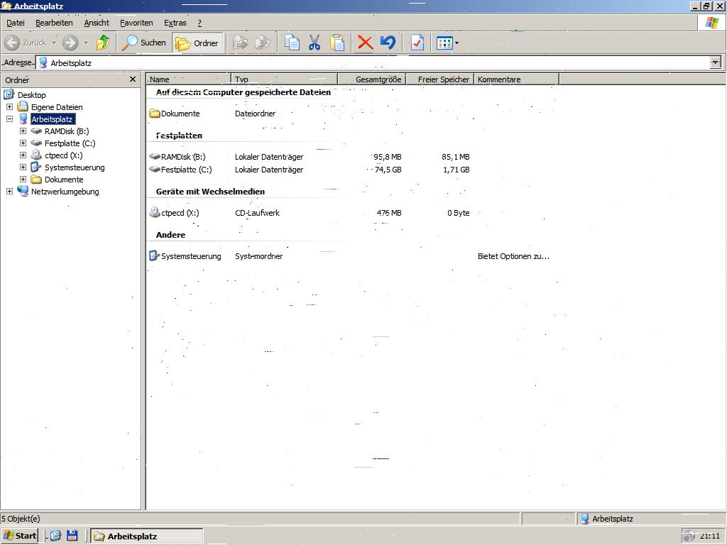

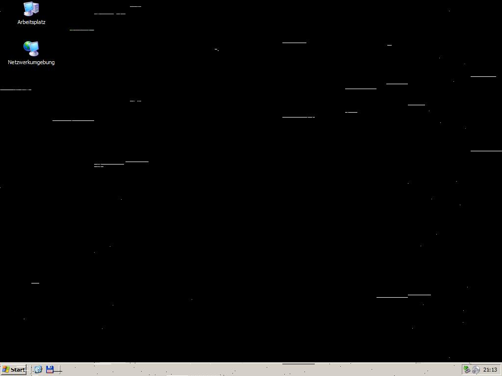

der alte Laptop von meiner Schwester hat heute mitten im Betrieb zunächst merkwürdige Querstreifen angezeigt, kurz darauf ging der Bildschirm ganz aus. Wenn man nun Windows (XP) startet, kommen diese Grafikfehler schon beim Ladebildschirm. Anstelle des "Benutzer auswählen" Bildschirms wird der Bildschirm schwarz / schaltet sich aus. Dieses Verhalten ist reproduzierbar.
In den abgesicherten Modus kommt man zwar rein, allerdings ist der Bildschirm mit Querstreifen übersäht. Außerdem habe ich mit dem PE Builder (c't Ausgabe 26/07) ein von der CD bootendes Windows erstellt, das zwar startet, allerdings ebenfalls mit den oben genannten Grafikfehlern.
Außerdem habe ich versucht, Knoppix zu starten, das blieb aber bei dem Erkennen der Hardware hängen. Vorher (während der "Installation" von Knoppix) und auch beim Betrieb von diversen DOS-Tools und im BIOS gab es allerdings keine Grafikfehler.
Ich habe mal zwei Screenshots gemacht, die diese Fehler zeigen, siehe dazu den Anhang. Dieser Screenshot wurde unter Windows PE gemacht, unter XP siehts aber ähnlich aus. Die Striche pulsieren teilweise und wenn man z.B. den Mauszeiger bewegt, bildet sich hinter diesem ein Pfad aus weißen Punkten. Die Screenshots zeigen noch recht wenige Fehler, teilweise ist damit wirklich der ganze Bildschirm voll.

- kein defektes Verbindungskabel Grafikkarte-Monitor / kein defekter Monitor: wäre eins von beiden defekt, müssten die Fehler ja auch unter DOS etc. auftreten, oder? Außerdem wären die Fehler dann wohl auch nicht auf den Screenshots sichtbar.
- kein Treiber-Problem: Die Fehler treten ja sowohl unter dem normalen XP als auch im abgesicherten Modus als auch unter Windows PE auf, und meines Wissens nach verwenden alle jeweils andere Treiber.
-> Grafikkarte defekt?
Fehlermeldungen gibt es keine. Ich werde als nächstes Versuchen, Everest unter Windows PE zum Laufen zu bringen.
Habt ihr irgendwelche Ideen/Tipps/Vermutungen (/neue Laptops ;) ) für mich? Sollte ich noch mal eine Neuinstallation von XP versuchen oder wäre das wohl eher Zeitverschwendung? Ich denke schon...
Oder ist das Ding komplett kaputt?
