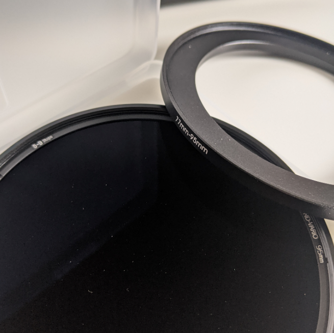

Da du wie ich im RF-System unterwegs bist:
Bedenke dabei, dass die RF-Gläser teilweise massiv sind.
Ich habe mir für den von dir angedachten Zweck folgende Kombo geholt:
Das 28-70mm benötigt 95mm ND-Filter, viele der anderen nativen Gläser geben sich mit 77mm zufrieden (24-105 4.0, 50mm 1.2, ..), habe aber natürlich auch Ringe für die anderen Größen (z.B. 82mm (85mm 1.2) und kleiner).
Habe mich für einen variablen ND entschieden (5-9 Stops) um wie von dir angedacht auch mit lichtstarken Objektiven offenblendig im Sonnenlicht filmen zu können. C-Log arbeitet dabei ja von Hause aus bei einer ISO von 400, was die Sache noch mal etwas erschwert.

Vielen Dank, werde ich mir mal genau anschauen! bin gespannt!
Einen Variablen ND Filter hatte ich vor vielen Jahren mal aber die Qualität war sehr schlecht, also vom Foto dadurch, obwohl der Filter schon zu den höherwertigen zählte.
