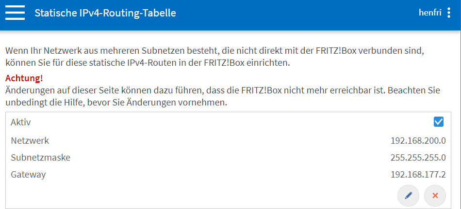

Also habe ich eine statische Route in der Fritz Box erstellt:
War das richtig?
Dennoch geht ein Ping auf die 200.1 nicht.

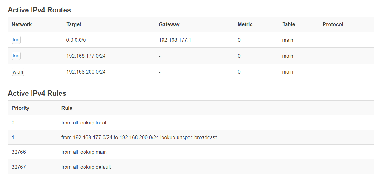

so, ich hab jetzt einen neuen openwrt-router hier.
Den Router habe ich mit dem vom Wechselrichter aufgespannten Wlan verbunden. OpenWRT bekommt auch die erwartete IP.
Nmap findet auch den Modbus Port offen:
Code:
 nmap -sS -O -p6607 192.168.200.1
Starting Nmap 7.91 ( https://nmap.org ) at 2023-05-22 19:49 UTC
Nmap scan report for 192.168.200.1
Host is up (0.0016s latency).
PORT     STATE SERVICE
6607/tcp open  unknown
Auf meinem Linux-Rechner klappt auch ein Traceroute zu der IP. Ping hingegen nicht:
Code:
traceroute to 192.168.200.1 (192.168.200.1), 30 hops max, 60 byte packets
 1  fritz.box (192.168.177.1)  0.388 ms  0.684 ms  0.830 ms
 2  192.168.177.2 (192.168.177.2)  1.312 ms  1.459 ms  1.604 ms
 3  192.168.177.2 (192.168.177.2)  1.868 ms  2.033 ms  2.202 ms
ping 192.168.200.1
PING 192.168.200.1 (192.168.200.1) 56(84) bytes of data.
From 192.168.177.1: icmp_seq=1 Redirect Host(New nexthop: 192.168.177.2)
From 192.168.177.2 icmp_seq=1 Destination Port Unreachable
From 192.168.177.2 icmp_seq=2 Destination Port Unreachable
From 192.168.177.2 icmp_seq=3 Destination Port Unreachable
Nmap auf dem Linux Server sagt:
Code:
Starting Nmap 7.93SVN ( https://nmap.org ) at 2023-05-22 21:58 CEST
Host is up (0.00086s latency).
PORT     STATE  SERVICE
6607/tcp closed unknown
Also irgendetwas funktioniert da mit der Verbindung der zwei Netze noch nicht.
Forwarding ist aber aktiv:
Code:
sysctl net.ipv4.ip_forward
net.ipv4.ip_forward = 1
Hier noch aus den Einstellungen:
In meinem Router (Fritzbox) gibt es auch eine statische route von 177 nach 200.
Wo kann der Fehler noch sein?
