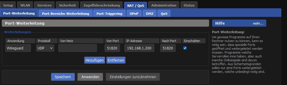

Am neuen DD-WRT Router
NAT-> Port-Weiterleitung
Habe schon alle Wireguard profile gelöscht und mehrfach neuerstellt bzw. Einmal mit der user.sh und einmal mit pivpn
