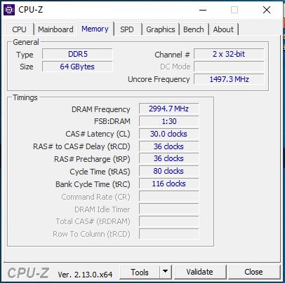

ich habe mir endlich meinen neune PC nach fast 10 Jahren Upgrades des alten zusammengebaut. Jetzt stoße ich schon auf diverse Herausforderungen, die ich in einem anderen Forenbeitrag nennen werde. Aber hier erstmal Herausforderung 1. Ich freue mich, dass es euch gibt und hoffe natürlich, dass ihr mir dabei helfen könnt. Vielleicht ist es ja nur eine BIOS Einstellung oder schlimmstenfalls wieder ein Fehler 40 - Also sitzt 40cm vor dem Bildschirm.

  • Bild 3 = CPU-Z Auszug.
Hast du im BIOS auch das EXPO Profil aktiviert?
Das sieht mir sehr stark wie ein default JEDEC Speicherprofil aus.
Reaktionen: LuxSkywalker, brwn, choyaa und 2 andere
DDR5 Speicher läuft standardmäßig mit 4800MHz. Geh mal ins BIOS und lade das EXPO Profil, dann sollte alles angepasst werden :)

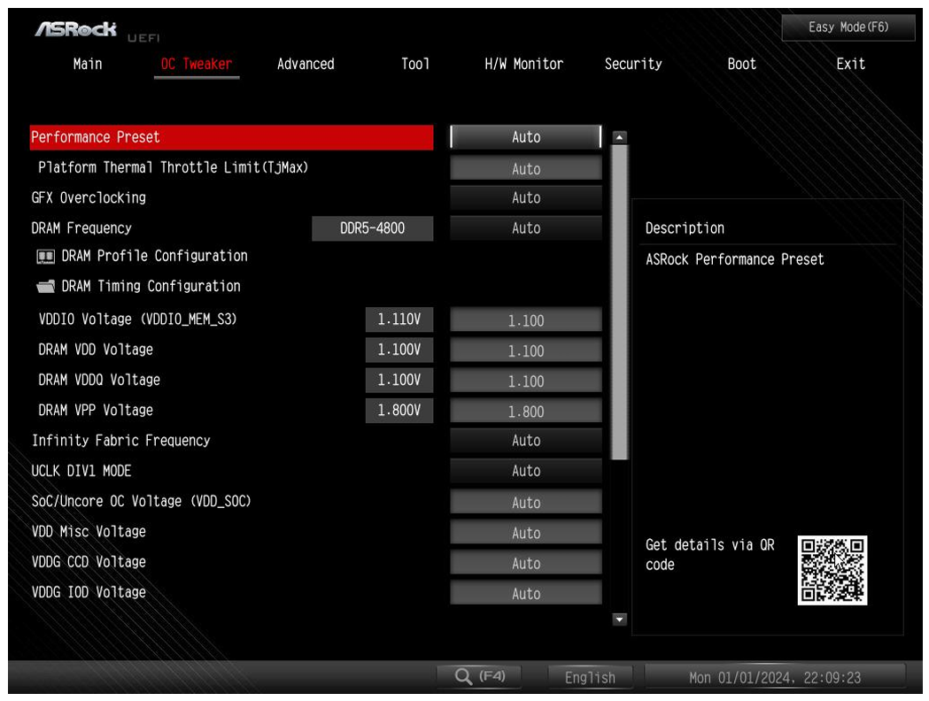

Edit: Wenn ich das Handbuch richtig lese, dann hier unter DRAM Profile Configuration:

Das sollte es sein - Mir war nicht bewusst, dass DDR5 standardmäßig auf 4800Mhz takten - Ich werde es später probieren :) Danke für die blitzschnelle Hilfe an euch alle! <3

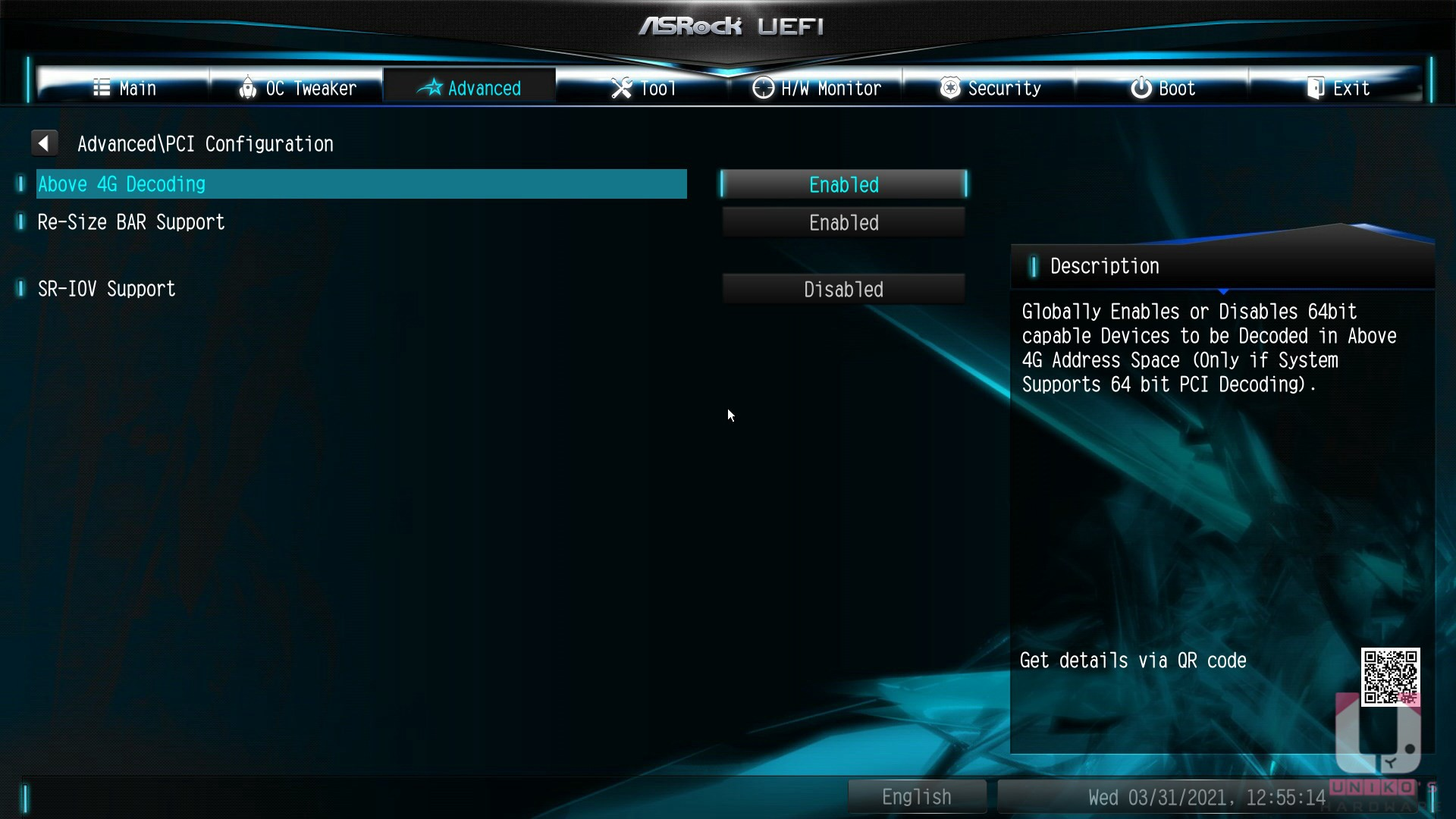

hi ich habe un ein EXPO Profil mit 6000 geladen - Aber ich finde partout die Einstellungen nicht die du beschreibst. rBar = SAM und das ist aktiv, wenn 4g above decoding aktiviert ist. Aber bei der Durchsicht habe ich nichts gesehen im ASRock Bios.
Tadaaaa die 6kHz mit CL30 - EXPO 6000 Profil und Challanging oder sowas dazu

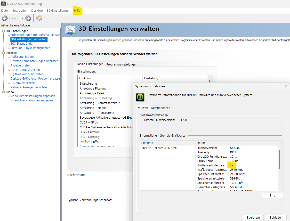

Da ist rBAR der zweite Punkt, zumindest sollte es irgendwo unter "Advanced -> PCI-Configuration" sein. Du kannst es auch in der nVidia-Systemsteuerung unter "Hilfe -> Systeminformationen" prüfen:
@Raiden-one So wie auf dem Bildern. Du musst da gar nix mehr machen, wenn es im nVidia-Treiber "An" zeigt (zweites Bild). Sonst machste wie erstes Bild.
Resizable Bar=Re-Size BAR=rBAR=SAM=Smart Access Memory. Sollte im BIOS aktiviert sein, kann bei so einem Board auch Default schon sein.
