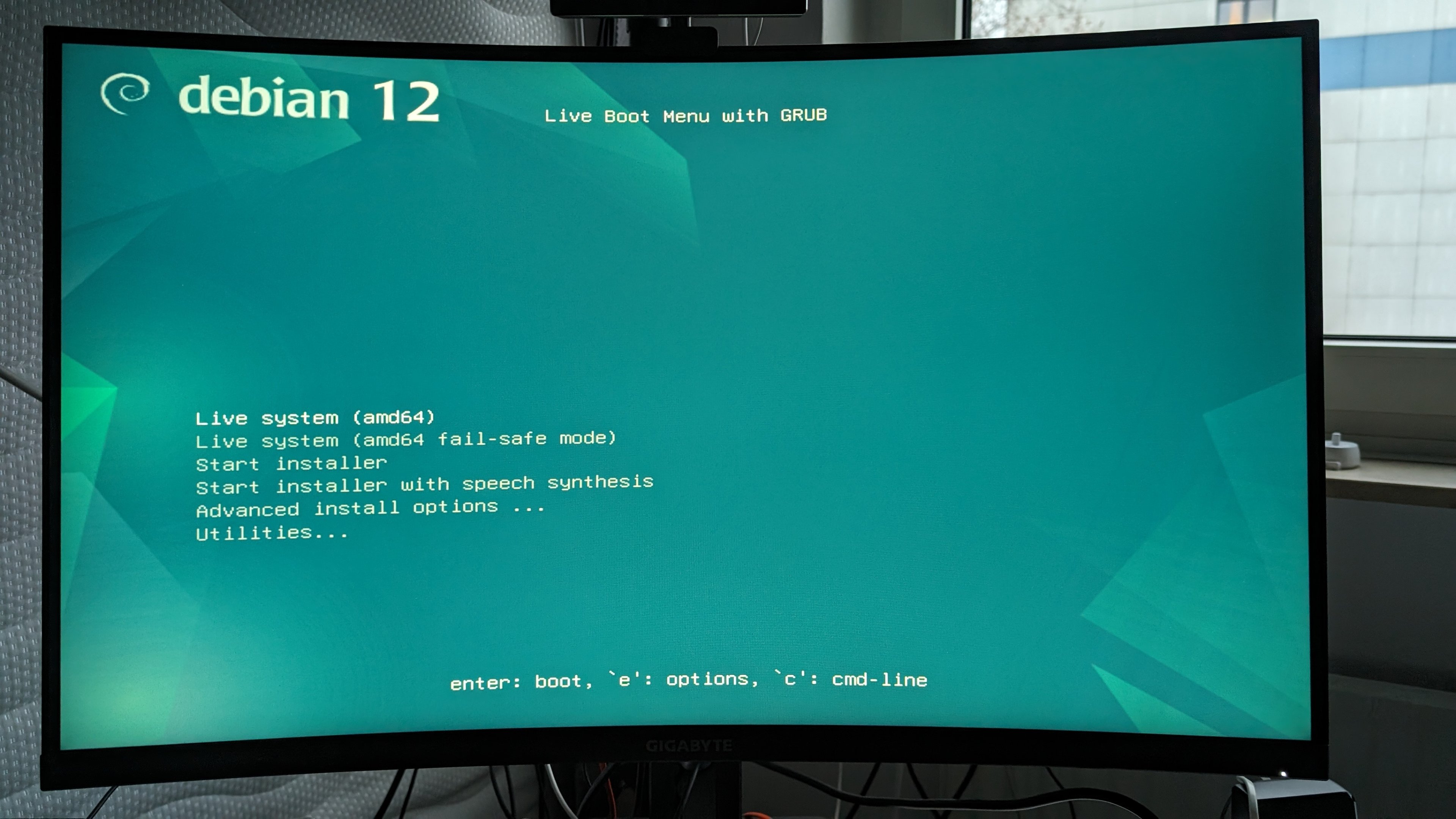

Hallo zusammen.

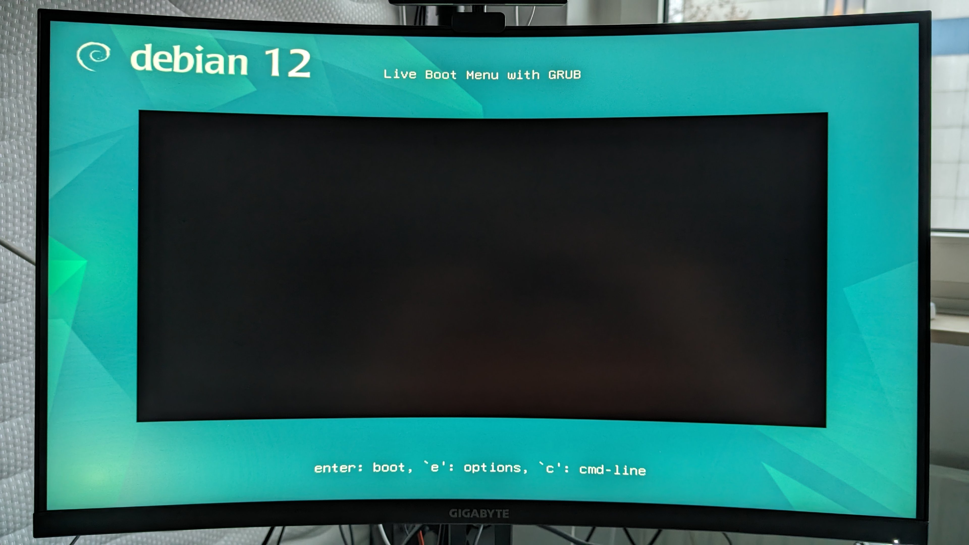

Ich wollte auf meinem Desktop-Rechner mal Debian testen. Das Booten funktioniert, jedoch das Starten des Live-Systems geht nicht. Getestet habe ich Debian 12 headless, Debian 12 mit GNOME und Ubuntu 22.04.6 mit GNOME. Die ISOs habe ich jeweils mit RUFUS auf den Stick geflasht, auch mit GPT und MBR Option getestet. Das Fehlerbild ist immer dasselbe:
Der Stick kann mit 950MB/s lesen, daran sollte es nicht liegen. Wenn ich den Stick ins Notebook stecke klappt es auch :)
Hardware:
Ryzen 5 5600X
4x8GB RAM
RX6600
Gigabyte B550 GAMING X V2 mit BIOS F17c
Hat jemand eine Idee woran es liegt? :)

Hast du den fail-safe mode auch versucht?
Danke für Deine Antwort :)
Hatte ich auch versucht.
Ich war wohl einfach zu ungeduldig. Jetzt funktioniert es :) Ich musste bei dem schwarzen Bildschirm einfach länger warten :D
