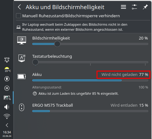

ich habe ein neues Notebook (Lenovo) und Debian Bookworm installiert. Leider werden weder die System-eigene Batterieverwaltung noch TLP beim Laden des Akkus berücksichtigt.
Zuerst habe ich es über Systemeinstellungen (Erweiterte Energieeinstellungen) versucht.
  • Laden beenden bei: 85%
  • Ladung starten nur unter: 25%
Ergebnis:
Bash:
crash@lenovo:~$ cat /sys/class/power_supply/BAT0/charge_start_threshold
25
crash@lenovo:~$ cat /sys/class/power_supply/BAT0/charge_stop_threshold
85

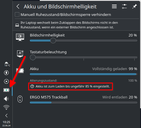

Trotz mehrmaliger Reboots wird das Ladesymbol dauerhaft im Akku angezeigt und auch nach >2 Stunden Uptime ist der Akku weiterhin bei 99%.
Auf meinem alten Laptop (ebenfalls Lenovo, aber Manjaro) hat das alles problemlos funktioniert. Wo ich habe ich den Fehler eingebaut?
Hast du mal versucht den Laptop vom Netz zu nehmen bis er unter 85% ist? Und dann vielleicht noch mal neustarten?
@gio127
Nein, bislang noch nicht (der Laptop hängt an einer Dockingstation). Teste ich aber heute aus, danke für die Idee!
