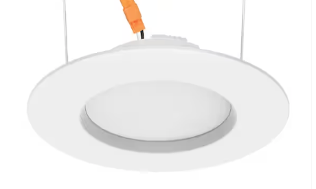

@BFF Sind die mit 21,90€ oder im besten fall im 12er Pack für 19,71€ das Stück nicht genauso teuer wie die von Phillips?
Als vgl. https://amzn.eu/d/gPeT82e die HUE GU10 Ambiance für knapp 20€.
Liegt das an dem Rahmen?

Ich tippte so aehnlich wie die die wir verwendet haben.
Mein Zeug nutzt Dir nix weil koenntest Du eh nicht verbauen.
Der 24er Pack davon war hier umgerechnet 250 Euronen.
Die verlinkten Leuchten sind nicht mit den Phillips vergleichbar. Das sind Einbauleuchten mit fest eingebautem LED Leuchmittel. Die Phillips Hue sind GU10 Leuchmittel, für die man eine Leuchte mit GU10 Fassung braucht. Für direkten Einbau in abgehängte Decken eignet sich GU10 meistens nicht, da die Bautiefe zu groß ist. Bei den von @BFF verlinkten Leuchten steht auch leider nicht dabei, ob sie Niedervolt (12V) oder 220V sind.

Meine verlinkten bei Lampenwelt sind 230V. @TomH22
