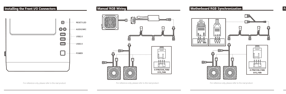

Schau doch mal in das Handbuch des Gehäuses. Meist ist es auch möglich, den internen RGB Kontroller (hier des Gehäuses) an das Mainboard anzuschließen und dann die Steuerung über das Mainboard laufen zu lassen.
Edit
Wie ich es mir dachte, entweder RGB über den Kontroller des Gehäuses oder über das Mainboard.

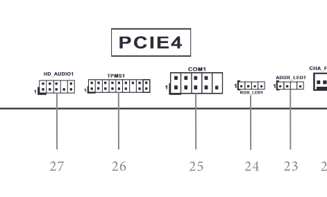

Du brauchst einen ARGB Header an deinem Mainboard. Sollte dein X570 eigentlich haben.
Welches X570 ist es genau von ASRock?
Hier der Plan aus dem Manual:

Außerdem hat er geschrieben, das MB hat nur RGB 12V
Da hat er falsch geschaut. Das Mainboard hat ARGB, als VDG sorry, als normaler 3 Pin Header ausgeführt.
Laut Handbuch liegt dem Gehäuse ein Adapter bei. 3 Pin RGB bzw. VDG.

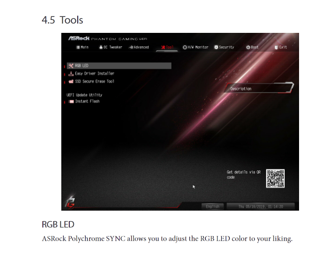

Bei unserem Junior (B450M Pro4) kann man die Farbe im BIOS einstellen und bleibt dann auch so, ohne Software. Oder halt das ASRock RGB Programm installieren, ich sehe da kein Problem.

Stimmt, hab ich. Wow, vielen Dank! Hab gestern abend noch schmunzelnd die Steckerleiste für den Com Port gesehen und kurz im Handbuch geschaut, aber es war spät... und mit den Steckern neben dem Com Port und den RGB Bezeichnungen konnte ich nix anfangen. Dieses Adapterkabel habe ich. Also werde ich das wohl doch über Software steuern. Asrock Polychrome Sync - das sollte kein Problem sein. RTFM hilft noch immer...

kurzes Update. Hab den Gehäuse RGB Controller abgeklemmt und das Adapterkabel am Mobo angeschlossen. RGB lässt sich jetzt übers Bios einstellen.
Läuft wunderbar.
