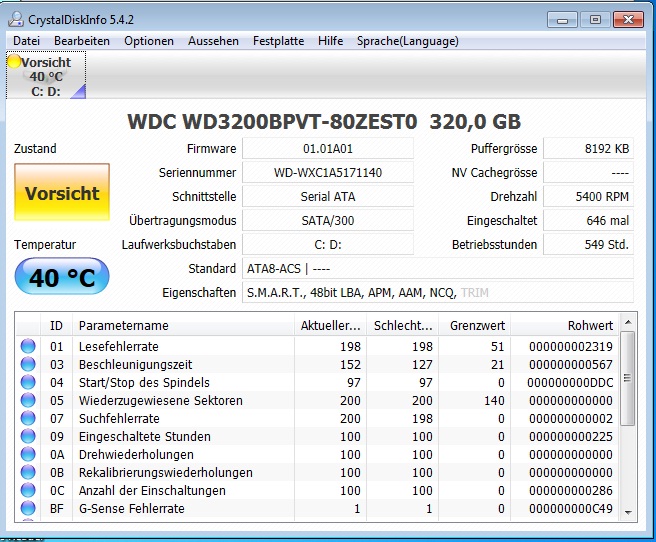

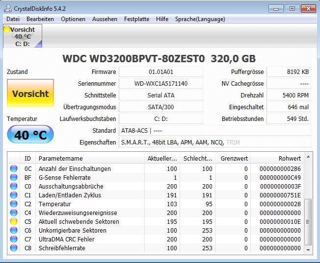

die screenshots von crystal sind hier:

Das ist doch eine 320er Platte und keine SSD von dem der Crystal-Screen ist. Die hat ein paar schwebende Sektoren.
Die HDD hat 270 schwebende Sektoren die nicht mehr korrekt gelesen werden können und das verursacht die Probleme. Auch die Lesefehler kommen vermutlich von diesen schwebenden Sektoren. Ansonsten sind viele G-Sense-Errors verzeichnet, was auf starke Erschütterungen während des Betriebes hindeutet. Ob die schwebenden Sektoren defekt sind, wird erst beim Überschreiben geprüft, es kann aber auch sein, dass die durch die starken Erschütterungen beim Schreiben verursacht wurden und sich deren Inhalt nun nicht mehr lesen lässt.
Wenn der chkdsk-Versuch nichts bringt, dann sichere alle Daten mit dem Linux-Stick auf eine externe HDD.
Vergewissere dich, dass du alle Treiber hast und erstelle dir einen Windows-Installationsstick. Dafür gibts von Microsoft ein Tool. Die iso von Windows 7 kann man auch legal runterladen. Dann erstellst du mit dem Microsoft-Tool und der Windows-iso ein Installationsmedium. Wenn der Rechner davon bootet, nimm nochmal den Stick mit Parted Magic, oder erstelle ihn, wie ich in Beitrag 5 geschrieben habe. Boote dann Parted Magic und wähle auf dem Desktop "Disk Eraser" aus, dann die erste Option (external dd disk), dann deine HDD als Ziel und starte den Vorgang. Damit wird die HDD 1x komplett mit Nullen überschrieben und die schwebenden Sektoren werden nach dem Überschreiben probegelesen und wenn das fehlschlägt mit Reservesektoren ersetzt. Danach musst du Windows mit deinem erstellten Stick neu installieren, danach die Treiber usw. Zuletzt nochmal einen Screenshot von Crystal Disk Info posten, damit man sehen kann ob Sektoren defekt waren.
