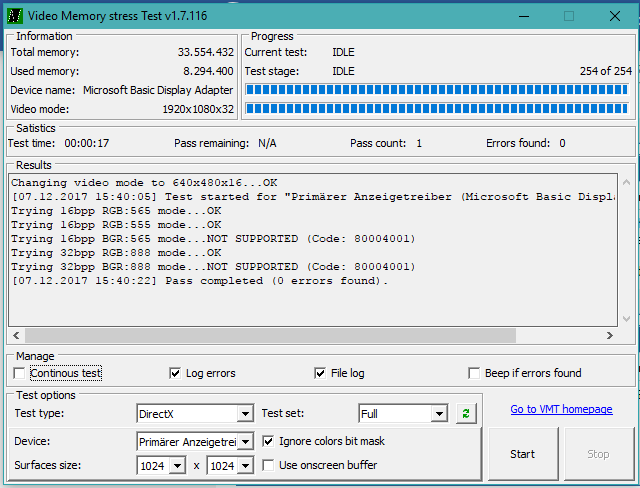

Ich vermute eher, dass deine Grafikkarte überlastet war und sich dann der VRAM verabschiedet hat.
In anderen Worten:
Der Monitor hat dir den Fehler, den die GPU verursacht hat, nur ausgegeben.
Hab den vram mal getestet mit dem Tool hier: http://mikelab.kiev.ua/index_en.php?page=PROGRAMS/vmt_en
Hier das ergebnis, keine Fehler. vramtest.png Aber das Tool ist auch ewig alt. Sagt wahrscheinlich nicht viel aus.
