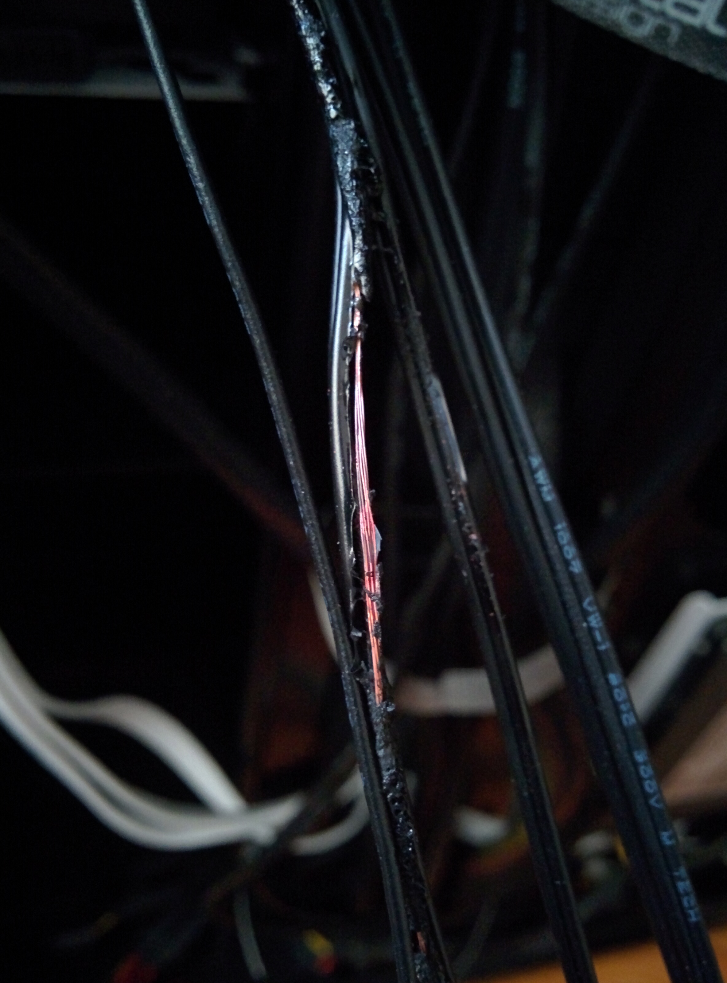

Mein PC ist beim ändern von der höchsten auf die mittlere Einstellung gecrasht und hat meine SSD gekillt. Kabel sind auch angeschmort.
Ignoranz oder Schönfärberei?

MS Patrick schrieb:
Hier helfen wir natürlich und beheben den Defekt.
Also wird Gehäuse / Lüftersteuerung ersetzt. Andere Bauteile, die dadurch in Mitleidenschaft gezogen werden trägt der Käufer selber?
