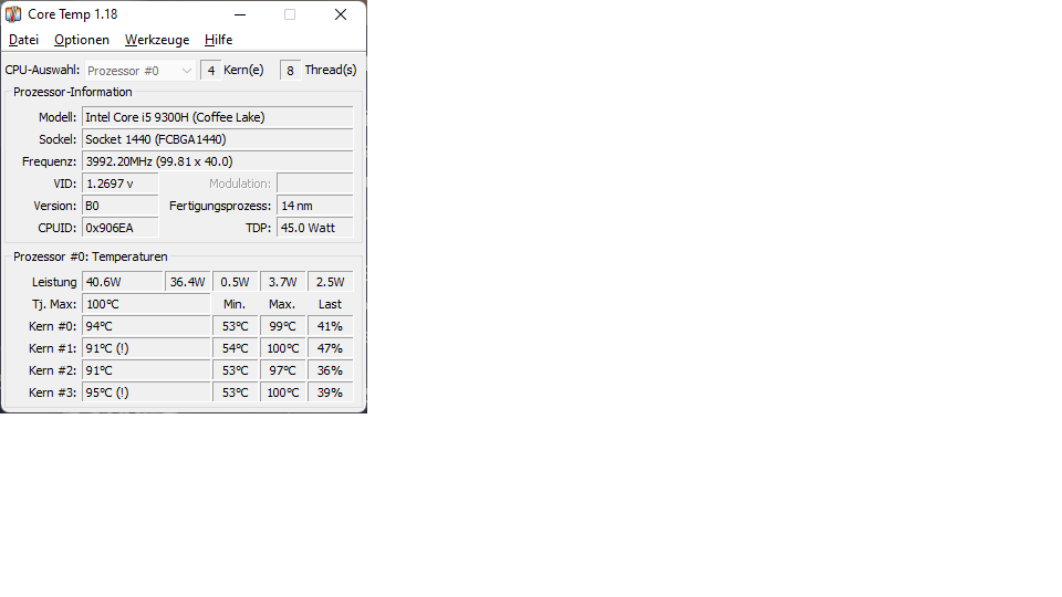

beim zocken wird mein Laptop sehr heiß. Screenshot ist im Anhang (gespielt wurde der F1 Manager 23).

DIe Temperatur habe ich bereits schon gemessen (siehe Anhang).

Alsooo, ich habe die Lüfter mal abgebaut, darunter gereinigt und im Stresstest sind die Lüfter schon leiser. Die Temperaturen sind so Ende 80, Anfang 90 Grad.
Noch nicht gut, oder?
Klingt schon nach Fortschritt, sofern die anderen Maximaltemperaturen im gleichen Stresstestszenrio waren.
Falls nun der Staub tatsächlich weg ist, bietet sich dennoch ergänzend der Austausch der WLP an. Muss ja nicht heute oder morgen sein, aber vielleicht demnächst bei Gelegenheit.
Waren jetzt alle zwischen Anfang und Mitte 80 Grad. Ist das für ein täglichen Gebrauch OK?

Waren jetzt Galle zwischen Anfang und Mitte 80 Grad. Ist das für ein täglichen Gebrauch OK?
Bei Mitte 80 Grad wird wohl hier keine CPU oder GPU heruntergeregelt. Von daher klingt das schon recht erfolgreich. Für den täglichen Gebrauch ist das wohl akzeptabel.
