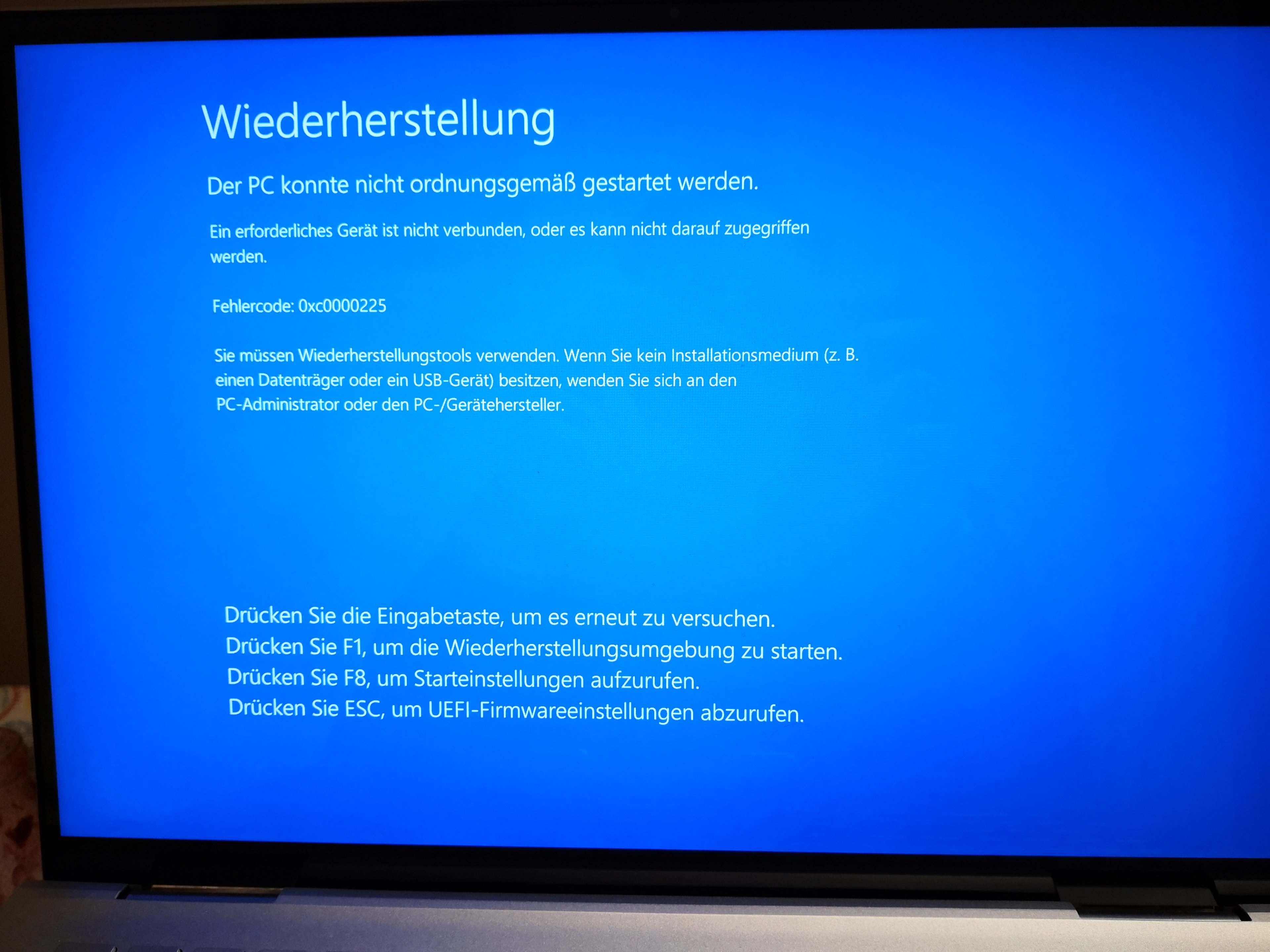

Hallo!
Ich habe hier ein Dell Inspiro 7706 Notebook mit Windows 10 pro.
Nach dem letzten automatischen Update hat der Computer automatisch auch ein BIOS Update durchgeführt.
Danach bekomme ich jetzt beim Starten laufend Bluescreen
Ich habe die Punkte F1 und F8 schon versucht, ohne Erfolg.
Bei ESC habe ich Secure Boot ausgeschalten ohne Erfolg.
Ich möchte aber noch auf die Festplatte kommen, damit ich die Dateien kopieren kann.
Daher wollte ich fragen, ob mir jemand hier noch weiterhelfen kann.
Vielen Dank

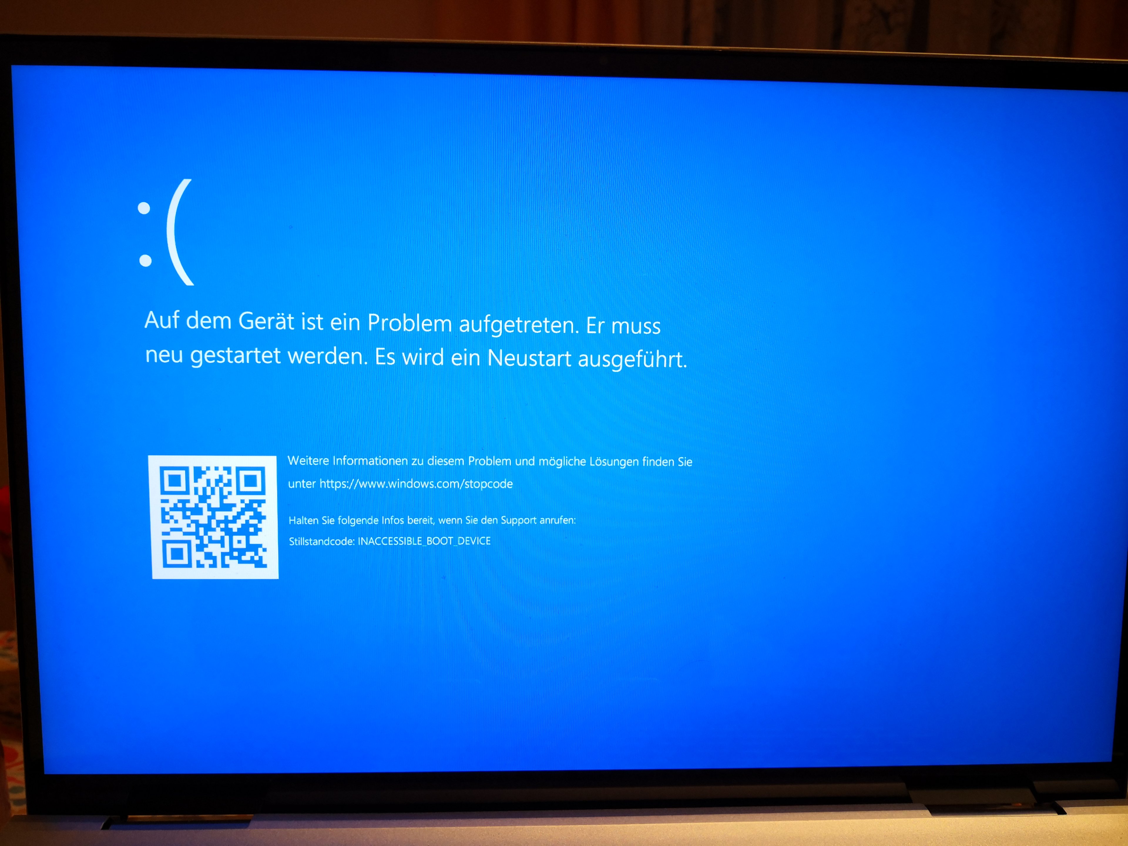

"inaccessible boot device"!!!
du hast irgendewas an den HDD/SSD EInstellungen im BIOS verändert gehabt (AHCI, RAID oder irgend so etwas) und das steht jetzt wieder (nach dem BIOS Update) auf default.
damit kann Windows sein "Zuahuse" nicht finden und stoppt.

Mir ist nicht bewußt dass ich Einstellungen im BIOS umgestellt habe, außer dass ich secure boot deaktiviert habe. Ich habe die Default Settings im Bios geladen. Danach hat es wieder funktioniert.

Hallo, habe das selbe Problem. Die Ursache ist, dass MS ein Bios-Update durchgeführt hat, welches auch den Controller betrifft. Leider haben die Vergessen vorher den dazu notwendigen Treiber zu installieren. Das führt dazu, dass sobald das System die Festplatte per Treiber aufrufen will diese nicht mehr verfügbar ist.
Abhilfe:
Lade Dir den Treiber - Kategorie Serial ATA - Treiber für Intel Rapid Storage Technology - herunter. Entpacke diesen und schiebe die Dateien auf den Win-Intall-Stick Win10 o. Win11. Dann musst Du bei der Installation den Treiber laden.
