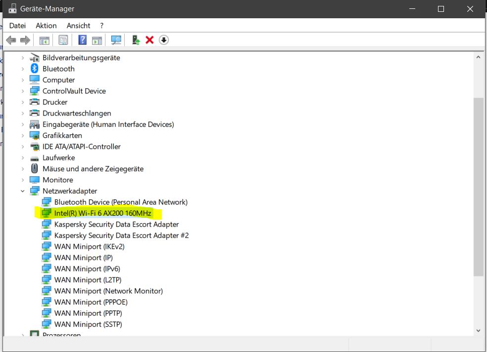

Hallo Zusammen,
ich habe es gewagt und kann folgendes bestätigen. Das Intel AX200 Modul wird in einem Dell Latidude E5550 mit dem aktuellem Bios A23 problemlos erkannt und funktioniert einwandfrei.
Gruss
