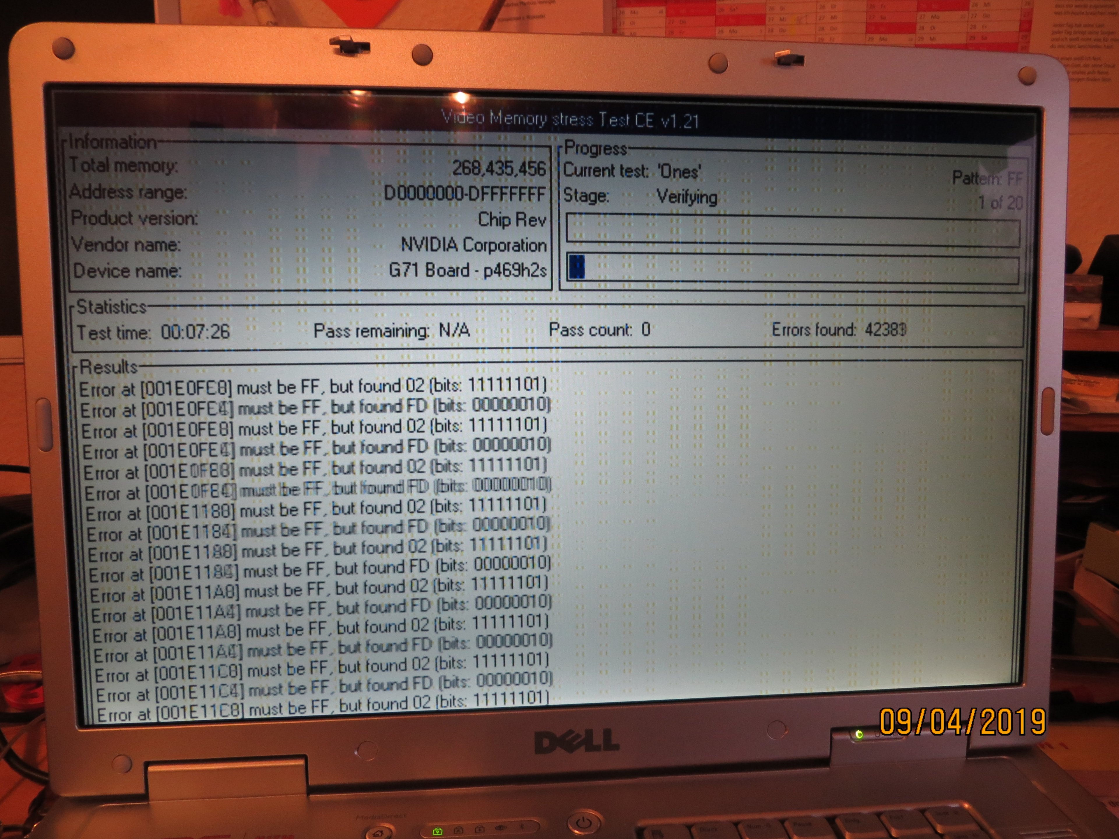

Es gibt ein Problem mit einem älteren Dell-Notebook mit Windows 7 Professional SP1, Updates inkl. März 2019 (64 Bit). Von jetzt auf gleich fing er an, rumzuspinnen, mal schwarzer Screen, mal blauer Screen, mal automatischer Reboot, bei "Windows normal starten" werden tausende Dateien geladen, und die Liste läuft stundenlang durch, ohne zu enden, bis man abbricht. Beim Neustart erscheint erst "DELL", dann nur noch ein Durcheinander mit ganz vielen Dateinamen und Treibernamen, aber nie mehr ein korrekter Windows-Start.

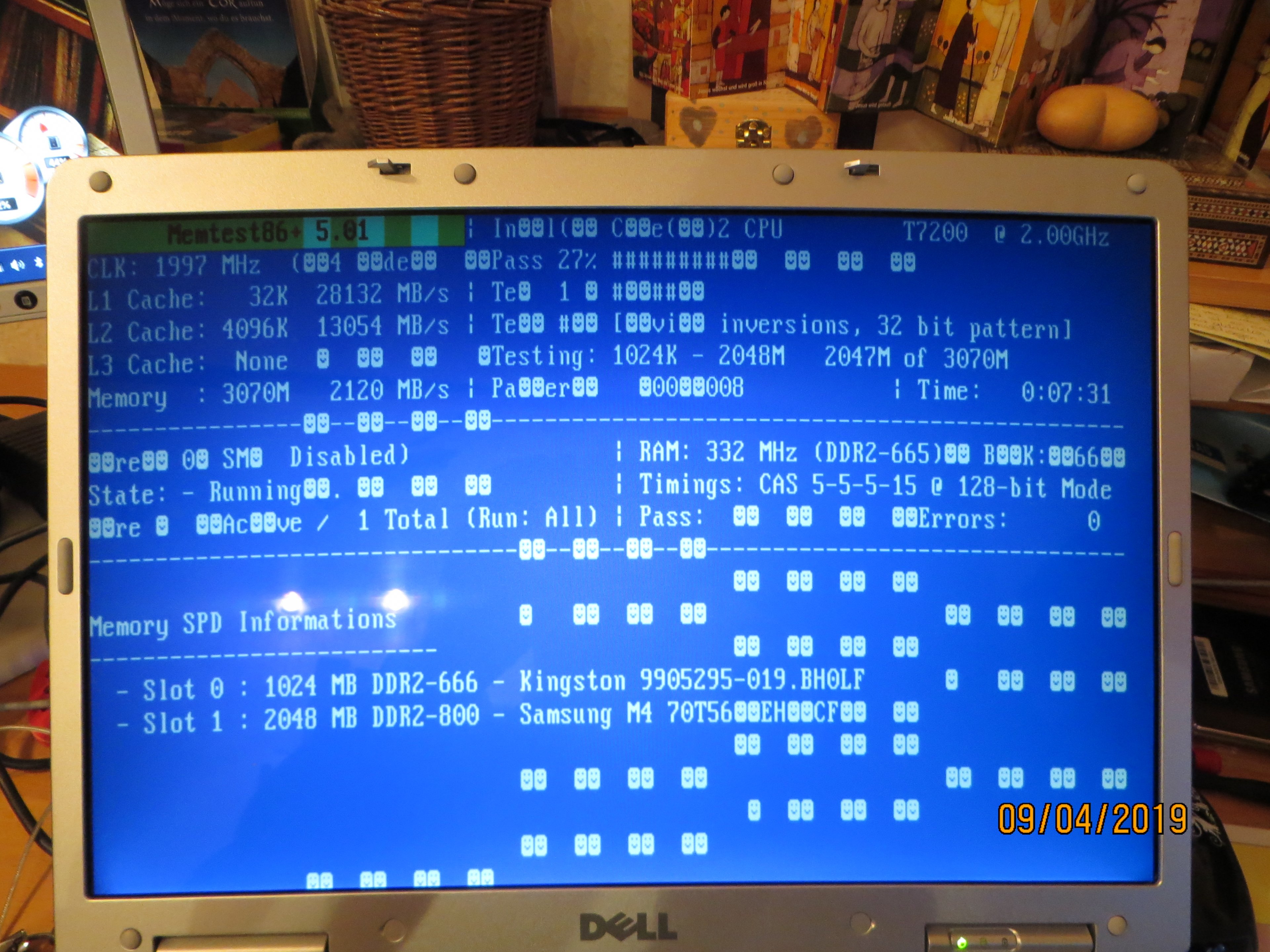

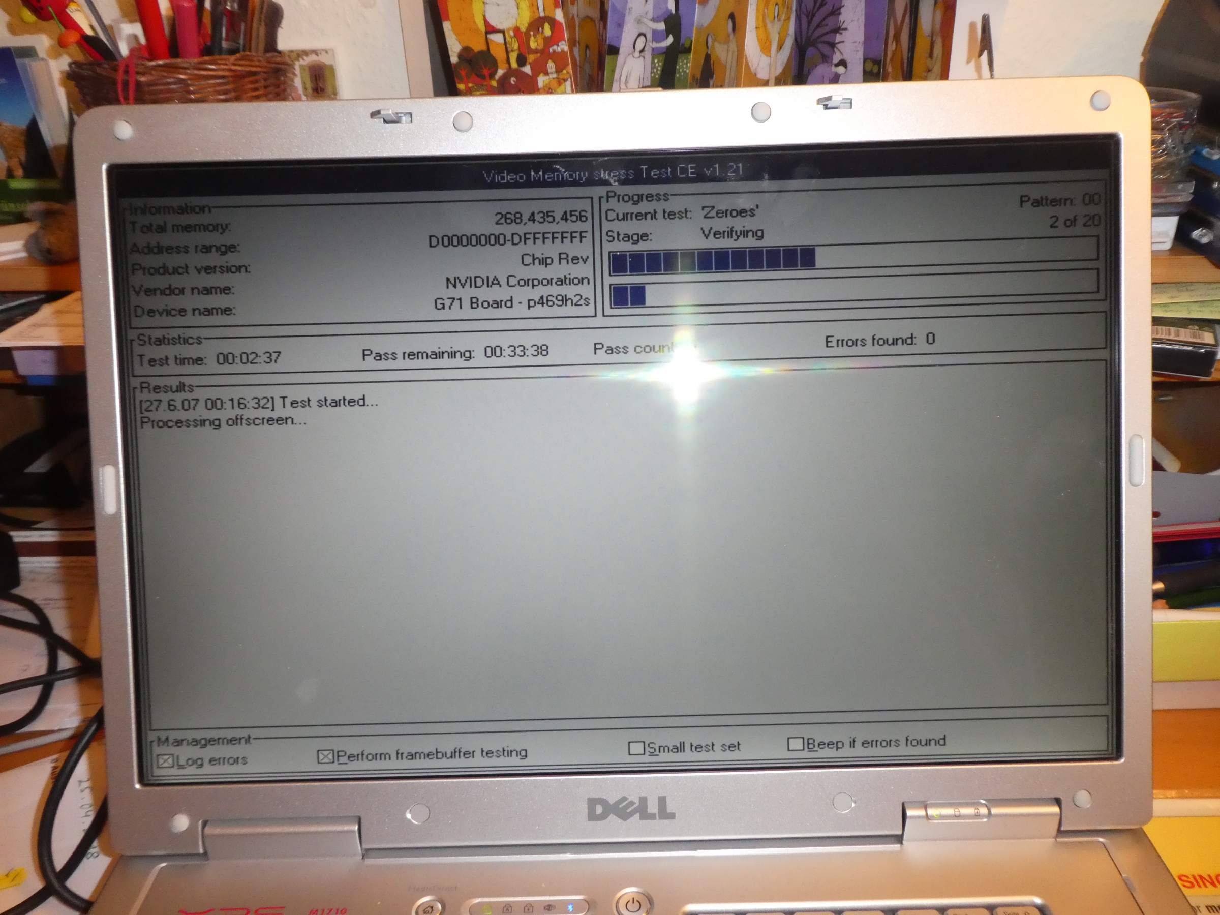

Ich hatte noch zwei Boot-Cds, einmal "Video Memory Stress Test CE 1.21" und einmal "MemTest 86+ 5.01". Das Ergebnis füge ich als Bild bei. Es erscheint überall querbeet ein lachendes Gesicht, eigentlich wie früher unter DOS ein ASCII-Zeichen, aber keins von 000 bis 255.
Wie können beim Booten von CD auf dem MemTest-Bildschirm diese lachenden Gesichter auftauchen, wie wenn sie das Originalbild überlagern? Es ist doch noch gar keine Datei auf der internen HDD angesprochen worden. Ist das BIOS betroffen? Lohnt sich der Austausch der RAM-Riegel? Sollte die Grafikkarte ersetzt werden - ich hab noch genau so eine rumliegen?

Beim "Video Memory Stress Test" steht das der Grafikspeicher Defekt ist, immerhin hat er schon 42383 Fehler im Speicher gefunden und daher kommen auch die "Gesichter", dein Grafikspeicher ist Defekt und dagegen kannst Du nichts machen.

Gut, könnte auch sein, aber auf dem 1. Bild (MemTest) steht "1 Total Run/Errors 0", daher ging Ich davon aus dass es sich nur noch um den Grafikspeicher handeln kann.
Reaktionen: rg88
@Xero261286 Hast du vollkommen recht. Im Screenshot stehen auch 3070 MB im Memtest als Gesamtspeicher. Also sollte da nichts abgezwackt sein. Ist eindeutig der Grafikspeicher hin
