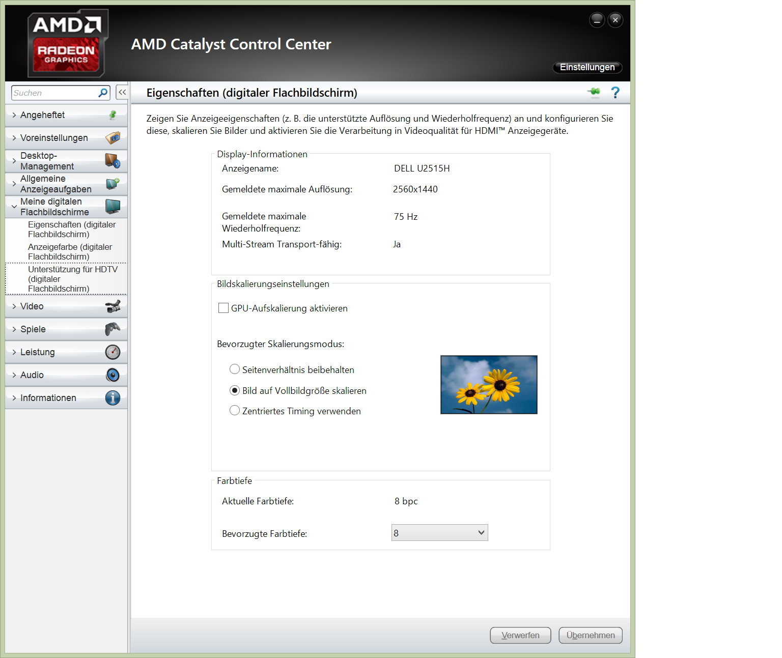

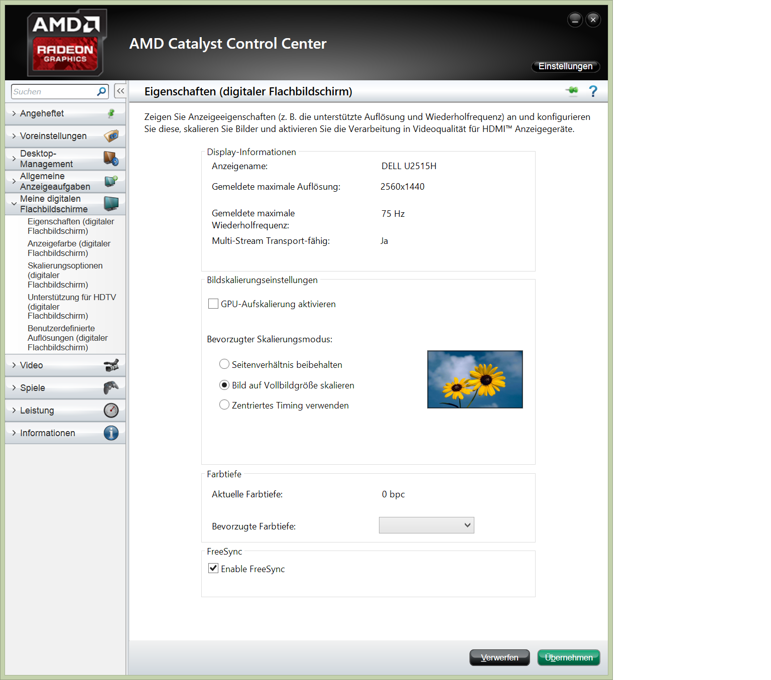

Habe seit einigen Tagen den Dell Ultrasharp U2515H hier bei mir am PC per Displayport an einer R9 270X angeschlossen.
Beim stöbern unter dem Catalyst Manager findet sich ein Eintrag "Enable Freesync", den ich auch aktivieren kann.
Hat der Monitor eventuell Freesync an Board? Wie kann ich testen, ob es Freesync hat ?
Habe den Catalyst Omega 14.12 Treiber und den Treiber von Dell installiert.

Anscheine erkennt er den Monitor nicht richtig,
wieso werden bei der Farbbit 0 (Null) angezeigt und Hz fehlt und und und ...

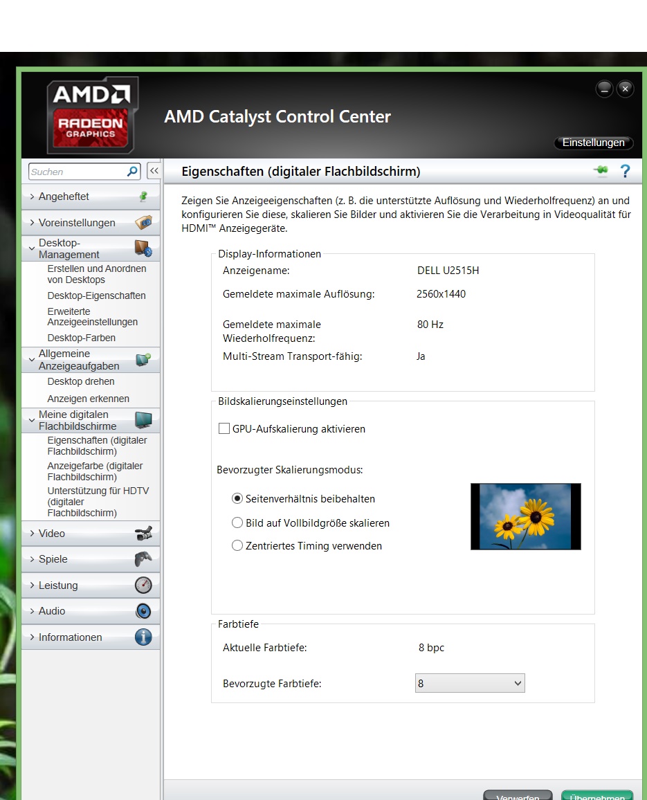

So habe mal Displayport 1.2 am Monitor aktiviert. Catalyst erkennt den Monitor jetzt richtig, Freesync kann ich immer noch an- und abwählen.

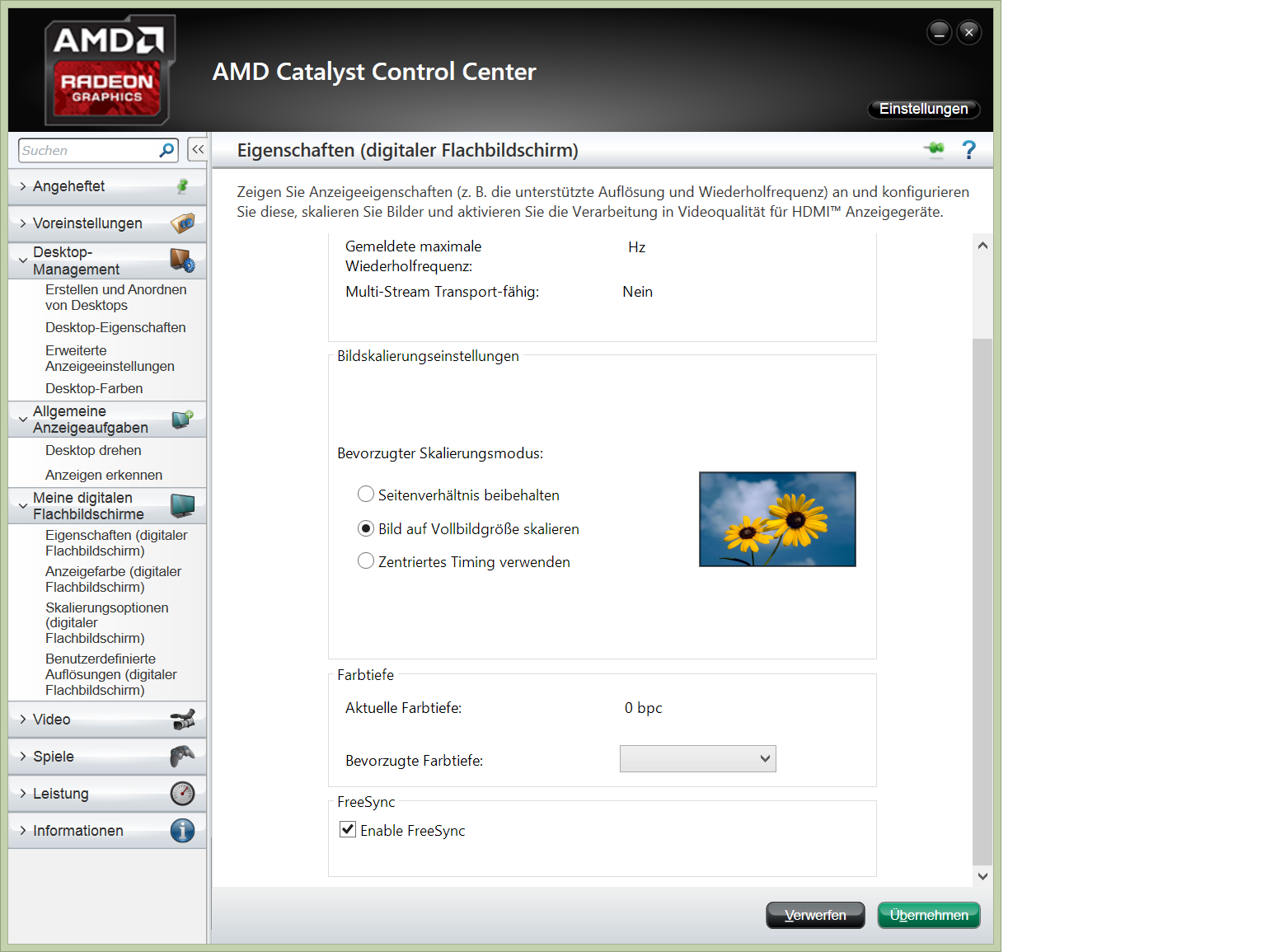

So, nachdem ich den Catalyst Treiber neu aufgesetzt habe, ist der Menüpunkt "Enable Freesync" verschwunden.
War also vermutlich ein Treiberfehler. Schade, hatte mich schon gefreut, dass der Monitor Freesync hat. :mad:
