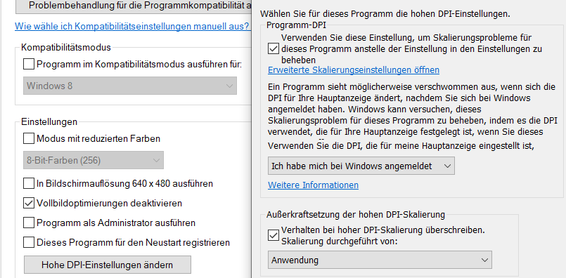

ny_unity schrieb:
nur unser veraltete Lösung der Branchensoftware ist unscharf.
Hier kannst du mal ein bisschen mit den Kompatibilitätseinstellungen spielen. Da kann man irgendwas einstellen, dass das jeweilige Programm in einer anderen Auflösung dargestellt wird.
Aber eben beachten, dass die Auflösung halbiert werden muss, damit keine Interpolation stattfindet.

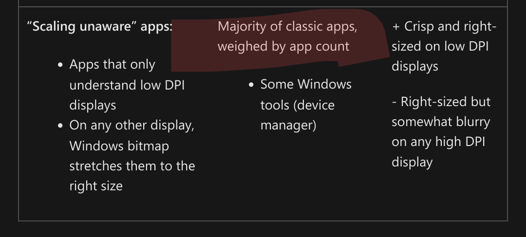

Äh doch... Hast du den Artikel selbst mal gelesen?
Ja, Interpolation findet nicht immer und überall statt. Aber ein Großteil der existierenden Programme lässt sich noch nicht ohne Interpolation skalieren.
habe es so angepasst in dem Programm, jetzt ist es gestochen scharf, danke dafür, super tipp :-)

SpielerZwei schrieb:
Die Auflösung bleibt ja gleich. Es wird nur das UI skaliert. Warum sollte das unscharf werden... Es hängt viel mehr von der DPI des Monitors ab.
Da das Ui aber teilweise auf Pixelgrafiken basiert müssen diese bei ungerader Skalierung auf "halbe Pixel" interpoliert werden. Und das sorgt für Unschärfe. Klar, desto höher die DPI des Monitors, desto weniger stark ist die Unschärfe. Bei ungerade skalierter Pixelgrafik ist sie faktisch aber immer existent.
