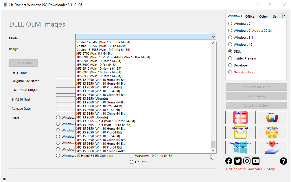

Weil es fuer DELL extra ISO gibt.
Aaaaach - abgefahren… Das wusste ich ja garnicht... Top, das teste ich direkt mal aus!
danke für den Tipp
dennoch wundert es mich, warum die generisch einsetzbaren intel RST Treiber nicht längst Einzug in die normalen Win10 ISO Images gefunden haben

Die Dell ISO Datei habe ich runtergeladen, allerdings startet diese nicht von DVD - da kommt dann kein bootfähiges Medium gefunden ? Wenn ich bis zum Setup mit meiner normalen Windows Installations-DVD Boote und dann einfach vorm installieren die Dell DVD einlege, fängt er tatsächlich mit der Installation von Windows an, verlangt dann aber irgendwann einen „zusätzlichen Laufwerkstreiber“ - das wird der sicher sein, der mir fehlt... ?
Sag mal bitte exakt welche ISO Du geladen hast und erklare mal wie bzw. womit Du die ISO auf die DVD gemacht hast.

Nochmal die Frage wegen der DELL-ISO. Wie ist die auf die DVD gekommen?
Das "normale" Windows wirst Du ja mit dem MCT gemacht haben.
