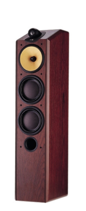

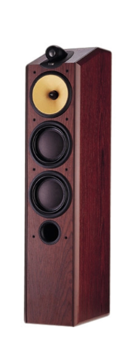

Und nun werde ich ein nettes Wochenende mit dem Beifang verbringen, Bowers & Wilkins CDM 9 NT :-)
