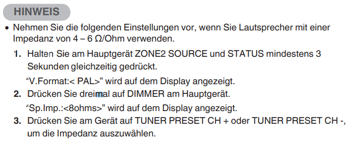

Doch, gibt es siehe Seite 34 der Bedienungsanleitung,Baya schrieb:Am Onkyo z.B. kann ich die Boxen auf 6 Ohm oder 8 Ohm stellen, das gibt's beim Denon schon gar nicht.
Der Denon hat 95W pro Kanal, der Onkyo zwar 170, aber nur wenn ein einziger Kanal angesteuert ist und bei 1% Klirrfaktor.Baya schrieb:Wie ich das so lese hat der Onkyo halt auch 170W an 6 Ohm, der Denon nur 125W.

OMGIncanus schrieb:Doch, gibt es siehe Seite 34 der Bedienungsanleitung,
Ich würd's halt noch komplizierter machen... Ne Auswahl in den Einstellungen wäre wohl zu viel verlangt
