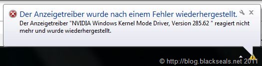

Hallo, vorab einmal: Das hier ist mein erster Beitrag :)
Mein Problem ist seit längerer Zeit, dass mein Grafikkartentreiber ordentlich Probleme macht.
Wenn das Problem auftritt ist es meist so, dass es eine halbe Sekunde aussieht, als würde der Pc sich aufhängen, dann bekomme ich einen Blackscreen für zwei Sekunden und kurz darauf erscheint wieder das normale Bild auf dem Monitor. Oft passiert das nicht nur einmal sondern etwa 3-5 mal hintereinander oder öfter, was schließlich bis zum Bluescreen und Neustart führen kann. rechts unten wird dann diese Fehlermeldung angezeigt:
(die Treiberversion ist bei mir eine andere)
Ursprünglich ist das Problem nur aufgetreten als ich im Browser (ob Firefox, Chrome oder Internet Explorer spielte keine Rolle), wenn ich auf dem Desktop oder im Explorer war, inzwischen tritt es auch manchmal während dem Spielen auf oder beim Ansehen von Videos auf.
Außerdem tritt der Fehler am öftesten direkt nach dem Start auf bzw. in den ersten Minuten. Wenn man es schafft diese Zeit irgendwie zu überbrücken tritt der Fehler praktisch nicht mehr auf.
Der Fehler tritt NICHT im abgesicherten Modus auf.
Ich habe den Eindruck, dass der Fehler sich über längere Zeit verschlimmert (größere Grafikfehler nach dem wiederherstellen, längere Blackscreens, öfteres Wiederholen und Bluescreens, die erst seit einer Woche dazugetreten sind)
Ich habe inzwischen schon einiges erfolglos versucht, verschiedene Treiber installiert und ausprobiert, die das Problem entweder nur kurzfristig behoben, teilweise verbesserten, nichts daran änderten oder teilweise auch verschlimmerten (bei dem Treiber, der letzteres verursachte, wurde es unmöglich den Pc normal hochzufahren, da jedesmal vor der Desktop-Anzeige ein Bluescreen erschien und neugestartet wurde)

Diese Fehlermeldung tritt auf, wenn der Grafikkartentreiber abgestürzt ist. Es liegt dann ein Problem im Treiber oder in der Grafikkarte vor.
Probiere erst mal eine andere Treiberversion (darf ruhig auch eine etwas ältere sein) und schau, ob es dann immer noch zu Fehlern kommt.
