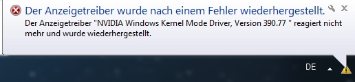

Man soll den Tag nicht vor dem Abend Loben. Eben ist mir der Treiber 3 mal abgeschmiert. Natürlich wieder mal im Firefox. Ich konnte das Problem auch jeweils nachstellen, immer dann wenn ich auf genau diesen Tab gewechselt bin trat der fehler innerhalb von 10 Sekunden auf. Nach dem dritten Absturz konnte ich es nichtmehr nachstellen, aber der Firefox ließ sich nicht mehr schließen, das X und die anderen 2 Zeichen oben rechts im Browserfenster waren Schwarz. Im Taksmanager konnte ich ihn dann schließen.
Folgenden Fehler habe ich im Eventlog, welcher ca 80 mal innerhalb von 1 Sekunde auftaucht:
Diese 2 Sachen wechseln sich immer ab.
Ich werde jetzt mal die Grafikkarte gegen eine andere 1080 tauschen und schauen ob der Fehler immer noch auftaucht. Sollte der Fehler dann aber im anderen Rechner auftauchen dann hat die ne Macke.
Die Beschreibung für die Ereignis-ID "13" aus der Quelle "nvlddmkm" wurde nicht gefunden. Entweder ist die Komponente, die dieses Ereignis auslöst, nicht auf dem lokalen Computer installiert, oder die Installation ist beschädigt. Sie können die Komponente auf dem lokalen Computer installieren oder reparieren.
Falls das Ereignis auf einem anderen Computer aufgetreten ist, mussten die Anzeigeinformationen mit dem Ereignis gespeichert werden.
Die folgenden Informationen wurden mit dem Ereignis gespeichert:
\Device\Video7
NVRM: Graphics TEX Exception on (GPC 0, TPC 0): TEX NACK / Page Fault
Die Meldungressource ist vorhanden, aber die Meldung wurde nicht in der Zeichenfolge-/Meldungstabelle gefunden
\Device\Video7
Variable String too Large
