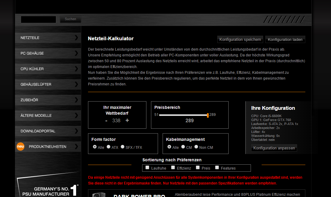

Meine Bedenken waren bisher, weil ich das auch öfters gelesen habe das meine Graka nicht genug Watt bekommt, weswegen ich auf der beQuiet Seite mal so einen Test gemacht habe wieviel Watt ich brauche, und entweder hab ich da was falsch gemacht oder ich benötige ungefähr 340W was bei meinem Netzteil eigentlich kein Problem sein dürfte.

Anbei füge ich noch die Links zu meiner Hardware, falls dort noch Fragen zu offen wären und einen Screenshot von der beQuiet Website. An diesem Punkt schon einmal danke fürs Klicken,lesen und vielleicht auch helfen.
